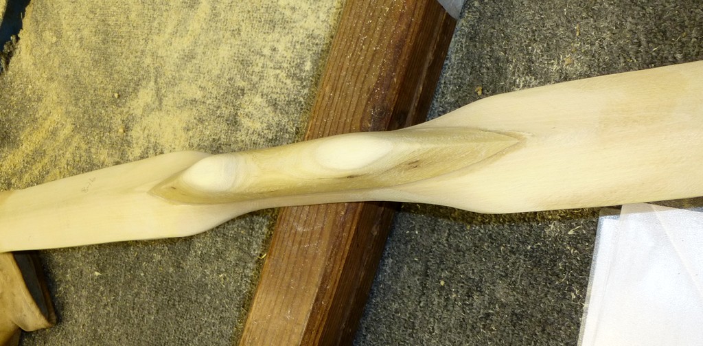

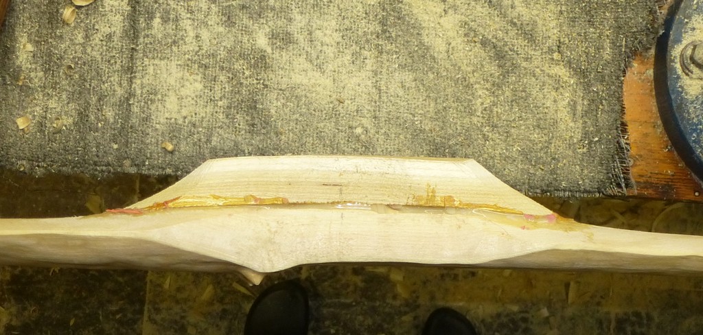

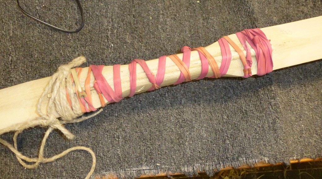

So, gestern und heute habe ich mit einem Holunderreststück den Markkanal im Griff des Mölle gefüllt. Ich habe einen 9mm Rundstab aus dem gleichen Holler geschnitzt und dann mit Leim in den Kanal geklebt. Gummiband drum und ab in die Ecke. Also doch kein Bogenköcher.
Ohne Gummi sieht's dann so aus:
Wahrscheinlich muss ich den Griff noch ein wenig aufbauen, aber das sehe ich dann wenn er trocken ist. Zur Zeit 895g.
Dann kam noch der ELB dran. Der hat mittlerweile auch ordentlich Gewicht verloren und hat sich, wie der Mölle, noch nicht verzogen. Also noch ein wenig näher an die Linien herangefeilt. Immer wieder messen und mit der Raspel arbeiten. Mittlerweile staubt es dabei schon, das Holz wird langsam trocken und verstopft die Raspel auch nicht mehr so. Leider hat sich noch eine Gammelstelle dazugesellt und ich bin nicht sicher ob der Holler durchhält. Zur Zeit 1150g und noch arg steif. Die Beiden trocknen im Moment noch in der Werkstatt bei 13° und 65%. Nächste Woche kommen sie in den Keller bei 17/50.

Warum klebst du denn den Markkanal zu
Das ist doch das geilste an Holler

Ja, Benedikt, hätte ich auch gerne gehabt.
Aber der Griff ist 40mm breit und wenn ich auf etwa 30mm gehe ist die Wand zum Kanal hauchdünn. Der Kanal sitzt leider nicht mittig.
Beim nächsten wird's klappen.
Roby
Roby

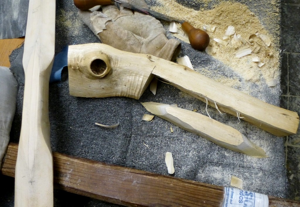

Der Mölle hat jetzt einen Namen...FREYA und apropos Namen, ich habe meinem Namen alle Ehre gemacht und das erste Mal Robinie verbaut. Allerdings nur für den Griff. Der Pfingststurm hatte ein paar Äste runtergeholt (eigentlich besteht fast mein ganzes Lager aus Pfingssturmopfern) und ein Reststück wird jetzt Bogen: Hab ich dann gestern noch mit Endfest augeklebt und vorhin von den Gummibändern befreit. So konnte ich den natürlich nicht lassen und hab mal grob weggeraspelt was nicht nach Griff aussah. Kommt gut, dass der Splint noch drauf war. Morgen kommt der Bogen ins Haus. Im Bodentiller schaut es schon ganz gut aus.
Diesmal benutzt: Japansäge, Ziehmesser, Raspel und Endfest.

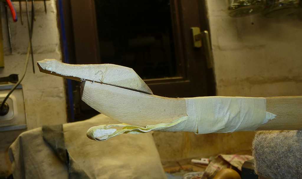

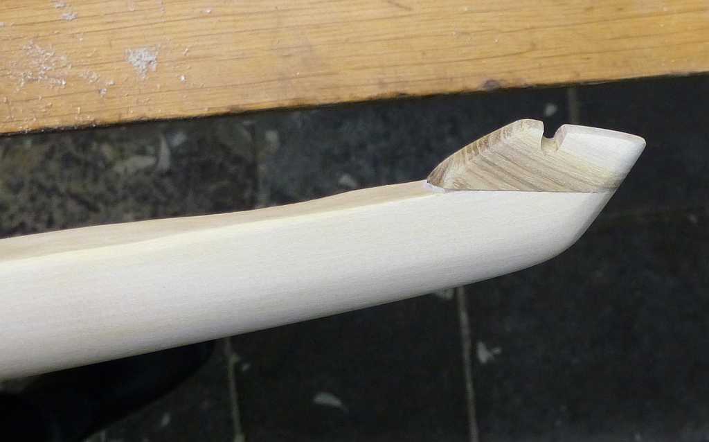

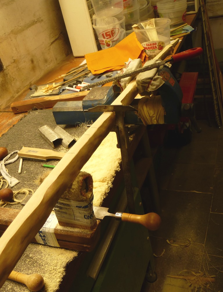

So, nach knapp 3 Wochen verliert der Mölle-Holler immer noch gut 3g pro Tag und hat sich leider doch noch propellerartig verzogen, besonders an den Nodien.
Also doch noch dampfbiegen. Als erstes die untere Needle; das ging quasi von alleine: nach 45 min bedampfen war die fast von alleine wieder gerade und ich hab sie eingespannt auskühlen lassen. Vor der nächsten Dampfaktion habe ich die Overlays aus Robinie ausgeschnitten und mit Schnellfest aufgeklebt.
Danach erstmal grob verschliffen und die Sehnenkerben eingefeilt. Der Verlauf zwischen Splint und Kern sollte genauso zu sehen sein wie im Griff.
An den Needles muss auch noch einiges Material wegkommen, die sind noch viel zu dick.
Die Tage wird mit bogenlanger Sehne geschaut wo ich noch dampfbiegen muss. Der oWa muss auf jeden Fall noch korrigiert werden, evtl auch noch die obere Needle. Das werde ich dann am Wochenende erledigen.
Gewicht zur Zeit 698g.
Verwendete Werkzeuge: Kochplatte & Kochtopf, Japansäge, Ziehmesser, Raspel, Schmirgelleinen, Schlüsselfeile.
Roby

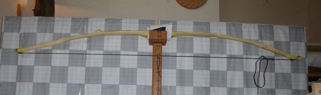

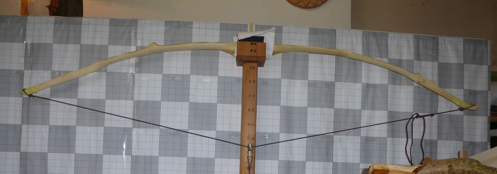

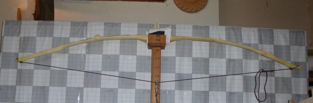

So, bei mir geht es auch mal wieder weiter. Mein Holler ist so nass, der verliert immer noch 2-3g pro Tag auf dem Wohnzimmerschrank, aber egal es mus ja weitergehen. Ich hoffe darauf, dass sich nix mehr verzieht. Also erstmal noch ein wenig dämpfen in der Mitte des uWa, da ich den Propeller noch ein wenig entschärfen möchte. Einen Ticken seitlich und ein wenig in der Längsebene.
Danach ab in den Schraubstock und über Nacht abkühlen lassen. Das Ergebnis ist besser als befürchtet, aber schlechter als gehofft.
2 Tage später werden die Needles noch bearbeitet und ich kann ein paar verzogene Stellen mit Raspel und Schleifpapier korrigieren.
Mal sehen was der Bodentiller jetzt sagt: Sieht gut aus und ich gehe direkt mal auf ein wenig Standhöhe: Passt soweit, die Sehne geht perfekt durch die Mitte und ab geht's auf den Tillerbaum: Bis 17 Zoll bei 42lbs gings noch ohne Korrektur am Tiller. Die Tage geht's dann weiter. Die Needles werde ich ganz am Schluss soweit erleichtern bis sie ein Mü mitbiegen.
Jetzt versuche ich der Holler-ELB nach vorne zu bringen.
Verwendete Werkzeuge: Kochtopf und Heizplatte, Schraubstock, Raspel, Ziehklinge, Schleifleinen.

Re: Saplingbow 7, Roby-Nie, Holunder
42# bei 17" is'ja schon mal ne Nummer...
Gib uns doch noch mal ein Foto von der Rückenansicht mit Übergang zu den needles.
Gringo
Gringo

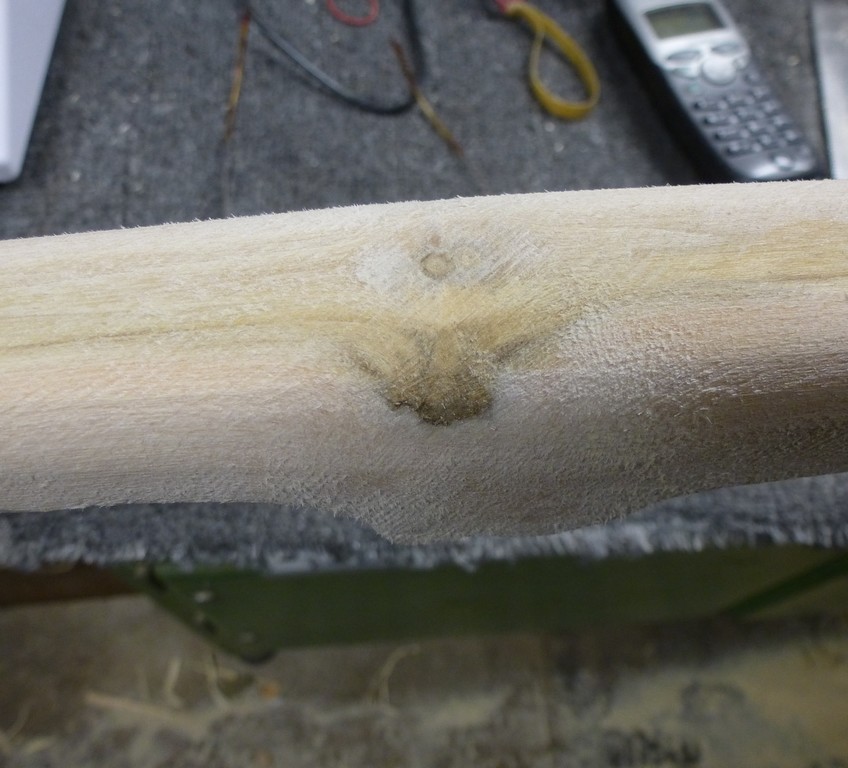

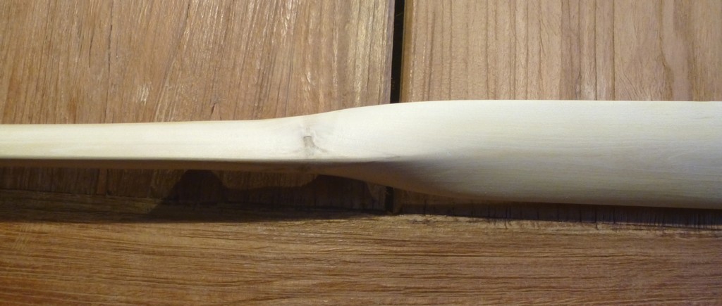

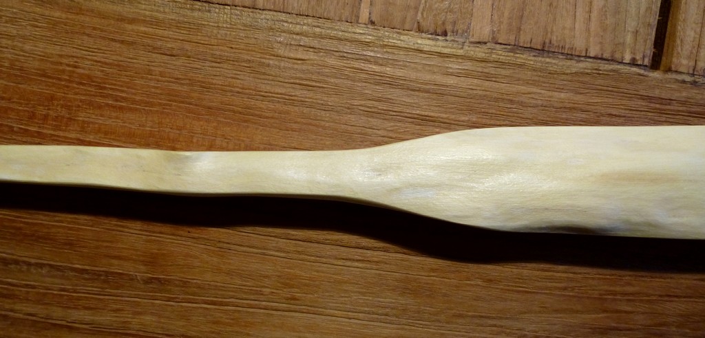

So, ihr Wunsch ist mir Buffet:
Einmal der uWa-Übergang:
Sieht erschreckenderweise viel wuchtiger aus als in der Realität
, aber ich muss ja eh nochmal ran an die Nadeln wenn Freya überlebt.

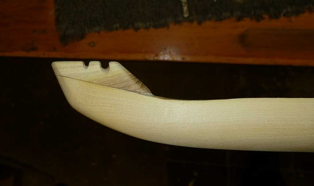

Hier der oWa-Übergang:
Die Gammelstelle wird bestimmt noch heikel.
Verwendete Werkzeuge: Kamera
So long
Roby
Danke für die Bilder und ich sach ma: mannomann...
bin schon gespannt...
