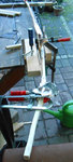

Weißdorn:

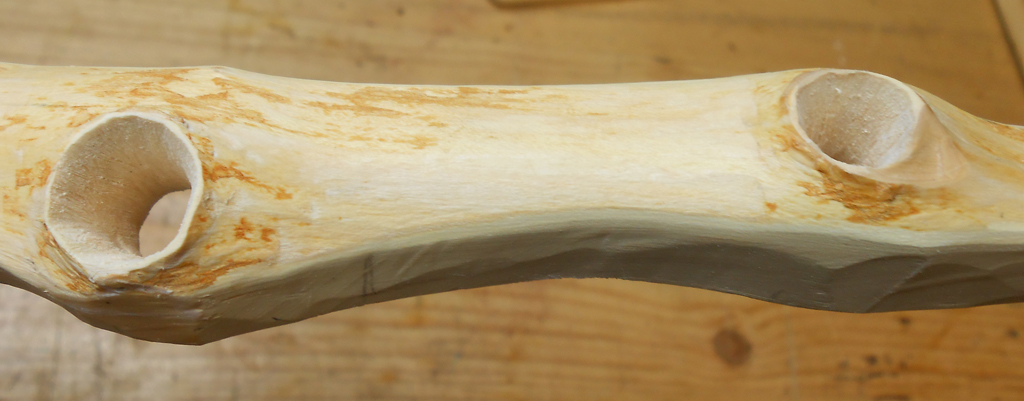

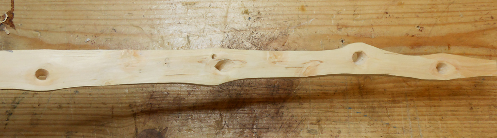

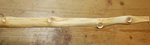

Gestern habe ich mich dazu entschlossen die vier Äste im unteren WA auszubohren, da drei Äste von beiden Seiten und einer von einer Seite, trotz gründlicher Versiegelung, gerissen waren.
Äste im unteren WA
Äste im unteren WA
und von unten
und von unten
Ausgebohrt habe ich die Äste erst mit einem 4 mm Bohrer und anschließend die Löcher mit einem Sägeblatt einer Fliesensäge weiter vergrößert.
Äste ausgebohrt
Äste ausgebohrt
Anschließend habe ich die Wurfarme noch ein wenig weiter ausgedünnt.
Was mir im Moment nicht so ganz klar ist, ist wie weit ich den oberen Rand der Äste wegnehmen kann, ohne das sich die Bruchgefahr weiter erhöht?
Astränder
Astränder
Gewichtsverlust seit dem letzten Post: Weißdorn 90 g Gewicht heute 650 g

Re: Saplingbow 7, JürgenM - Weißdorn/Traubenkirsche
Verfasst: 13.01.2015, 16:34
von Benedikt
Woha :o
Hoffentlich geht das gut, ich hätte die Äste dringelassen.
Verfasst: 13.01.2015, 16:40
von alfred33
EIEIeieiei Jürgen, :o wenn das mal gut geht...
toitoi
alfredle
Verfasst: 13.01.2015, 17:09
von JuergenM
Nu ist zu spät. ::) ;D ;D
Wenn die Rohlinge brechen, bin ich zumindest um eine Erfahrung reicher. ;D
Ich finde das ist ja gerade das schöne am Sab-Turnier, man kann schön mal Dinge ausprobieren, die man bisher noch nicht gemacht hat und wenn es schief geht ist es ja nicht so tragisch. Hat ja eigentlich nur Freizeit gekostet und immerhin Erfahrung eingebracht. ;D
Hier noch die Bilder von dem Ast in der Traubenkirsche.
und von unten
und von unten
und ohne Ast
und ohne Ast

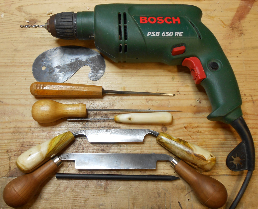

Und noch das benutzte Werkzeug. Das Sägeblatt von der Fliesensäge habe ich in einen Griff eingeklebt und kann es jetzt schön als Ersatz für eine Nadelraspel nutzen. Wird wohl nicht ewig halten, aber es funktioniert sehr gut.
benutztes Werkzeug
benutztes Werkzeug
Gruß Jürgen
Verfasst: 13.01.2015, 17:34
von Güssenjäger
Hallo Jürgen,
du bist echt mutig. Ich bin gespannt, ob das klappt. Höhere Zuggewichte würde ich damit nicht anstreben wollen! :D
Ich würde die Ränder der Löcher am Bogenrücken so lassen wie auf den Bildern. Ein weiterer Abtrag würde bestimmt seitliche Fasern, die um die Löcher herum gehen, verletzen. Und bei diesem Rücken bist Du ganz sicher auf jede tragende Faser angewiesen. ;D
Gerd
Verfasst: 13.01.2015, 20:20
von benzi
sieht cool aus! das klappt schon, da steht genug Material neben den Löchern!
ist schon jetzt einer meiner Favoriten!
Grüße benz
Verfasst: 13.01.2015, 20:29
von Neumi
Hallo, also das einzige ausgebohrte Astloch, bei dem ich Bedenken habe, iss das linke auf dem Foto mit den 2 Löchern - da biste schon seeehr nah am Ast und hast die um den Ast laufenden Fasern durchtrennt - aber das iss jetzt nur ne Vermutung - hatte leider noch keinen Weißdorn in den Fingern :(

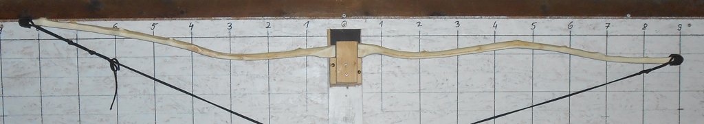

Heute bin ich angefangen schon mal ein bißchen am Weißdorn rumzubiegen, aber nur ein bißchen. Rechts ist der obere WA.
entspannt
entspannt
Wo ich da so dran rumgeszogen hab, hab ich mir die Frage gestellt, ob es Sinn machen würde, das Ende vom oberen WA ein wenig zu flippen damit die Nocke ein wenig höher kommt und ich zumindest einen halbwegs schießbaren Bogen daraus bekomme. Ansonsten weiß ich im Moment ehrlich gesagt nicht so recht weiter, ich glaub ich muss mir noch so den einen oder anderen Gedanken dazu machen. ???
(oder gibt es ein paar Tipps dazu) ;D
Ob der Weißdorn den ganze Stress überhaupt überlebt ist sowieso fraglich.

Verfasst: 16.01.2015, 14:07
von max2
Hallo Jürgen,
rechts biegt der Weissdorn nur im Reflex kurz nach dem Griff.
Links ist gleichmässiger, aber auch da kommt die meiste Biegung aus dem ersten Drittel. Ich würde erstmal aussen rumholen.
Wenn du die Sehne beim Auszug weiter links ziehst, kommen die Tips auf ähnliche Höhe.
Vorrausgesetzt er hält, wird das ein schönes schiefes Teil :) .
Viel Glück, Max

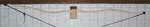

Habe heute auch an der Traubenkirsche schon mal ein wenig rumgezogen. Sieht bisher ganz gut aus. Der oberer WA ist diesmal links. Gestern musste ich noch einmal ein klein wenig nachrichten, jetzt sollte es aber soweit passen.
entspannt
entspannt
