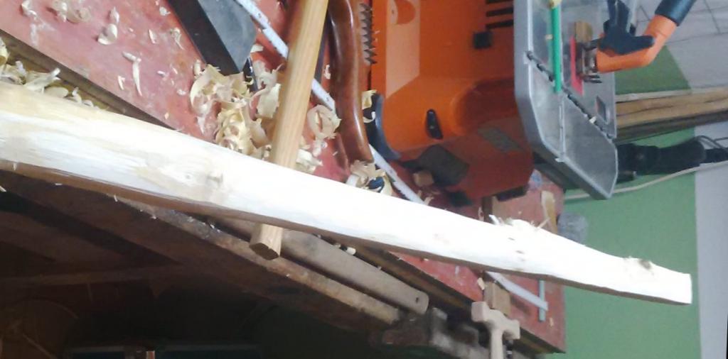

Hab angefangen den geplanten Ring freizulegen, weil das echt Spaß macht und nebenbei ein bißchen fuer eine bogenähnlichere Form gesorgt.
Ring freilegen ist nicht so schwer wie gedacht, hat was kontemplatives...

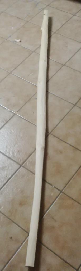

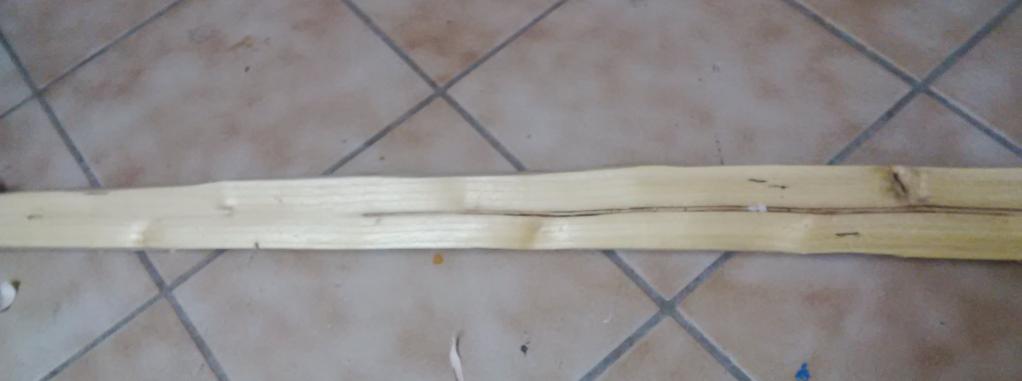

Heute bin ich mit dem Ziehmesser soweit gekommen:
D.h. Als nächstes wuerde ich wirklich schon einmal den Bauch etwas ausduennen und dann die endgültige Form aussaegen.
Muss ich mir bei diesen Aesten Gedanken machen?
Der Weg ist das Ziel!
Beiträge: 3230
Hat gedankt: 4 Mal
Hat Dank erhalten: 145 Mal
Re: Saplingbow7, Padma - Hasel & Robinie
Beitrag von Benedikt »
Solange nichts quer im Bauch sitzt, passt alles.
Andernfalls kann der Ast als Schanier fungieren, und wenn er rausfällt, hast du ein Problem.....
