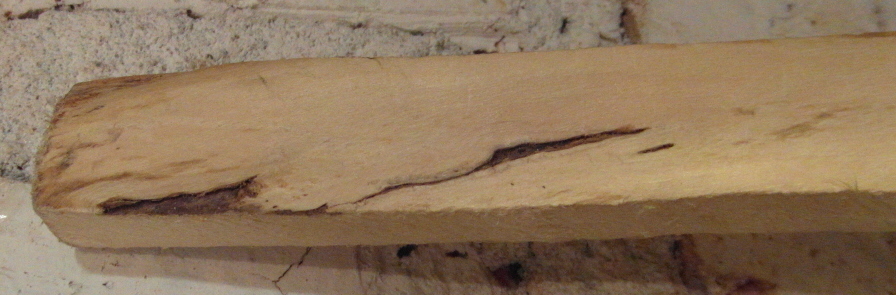

So, habe mich mal dem Holunder gewidmet... ( der schaut aber jetzt schon sehr Knallverdächtig aus.)
Unterer WA bekommt eine Sidenock an einem Astansatz,
Sehne geht durch den alten Markkanal.
Problem eben dass die ganze Nockgegend stark in Zugrichtung gebogen ist, den sollte ich Flippen damit mir bei 28"Auszug nicht die Sehne abrutscht...
