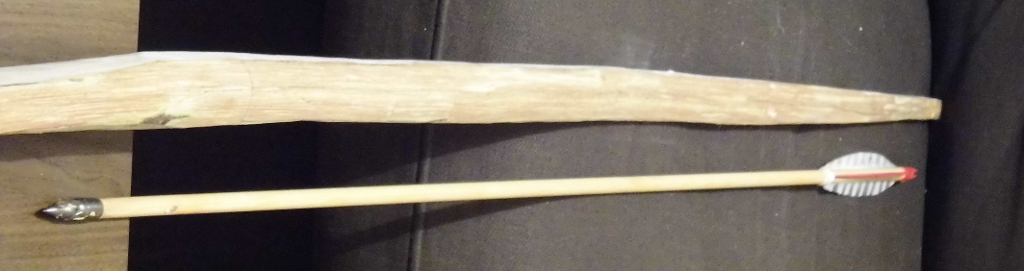

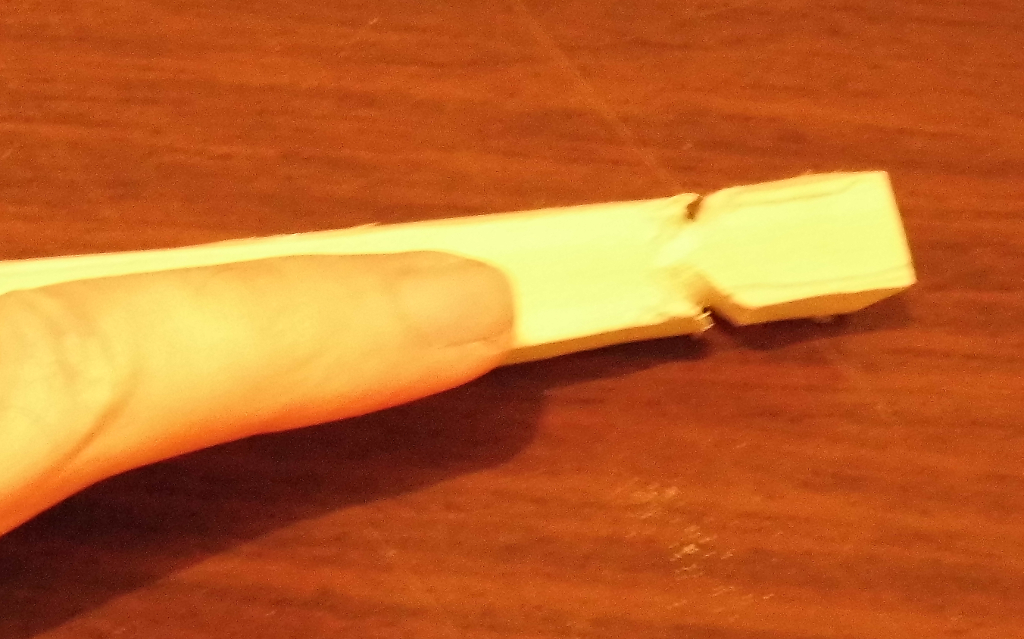

Re: Saplingbow 7 - Sateless
Verfasst: 11.02.2015, 21:55
von Sateless
Soo ... Hier die Fotos nach der Raspelei.
Einmal entlang des Bauches ... total undankbar zu knipsen das Zeug, und ahnungslos ich ...
Und entlang des Rückens ... etwas dankbarer ...
Detail der vermutlich lieblosesten Nocke der Welt ...
Und einmal in Längenrelation mit Pfeil (33")
Verfasst: 11.02.2015, 21:58
von Sateless
Und wie man sieht, ist die Mitte rechts (unten) noch was ... also ein klitzekleines Bischen ... naja fast total steif. Doofholz ich bieg dir.
Lass knacken!
