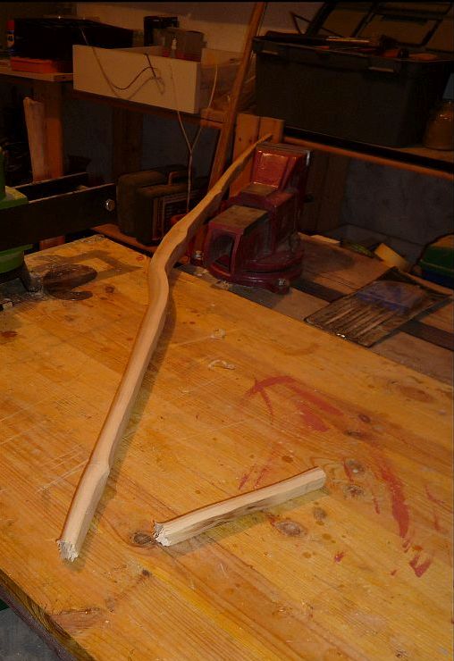

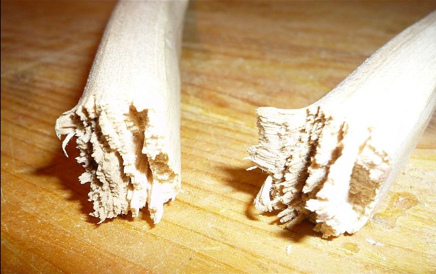

endlich alles soweit trocken, noch 2g verloren seit gestern
neues vom Holler
Holler beim ersten Bodentillern
schnell noch etwas gekürzt
Detail
Detail

Spröde wie ein Butterkeks :P
Naja, meine Schlehe ist schöner aufgefasert, trotzdem gebrochen ::) ;D

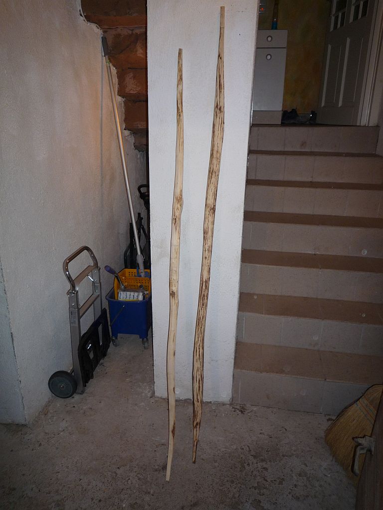

Verfasst: 25.01.2015, 09:55
von Becknbauer

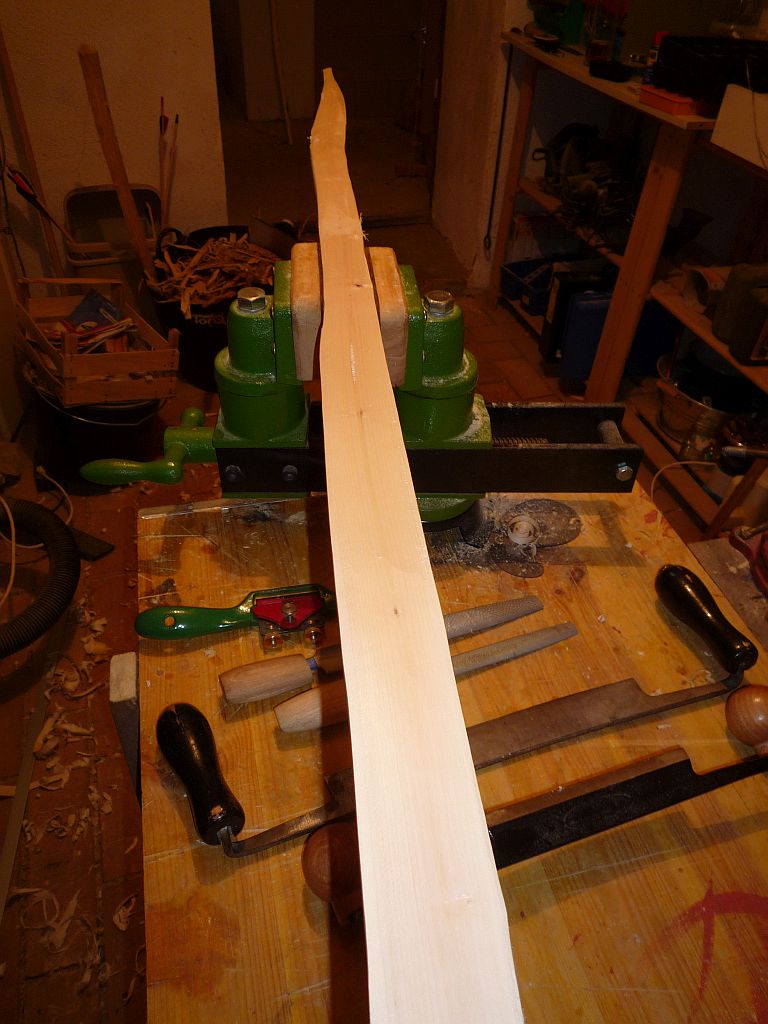

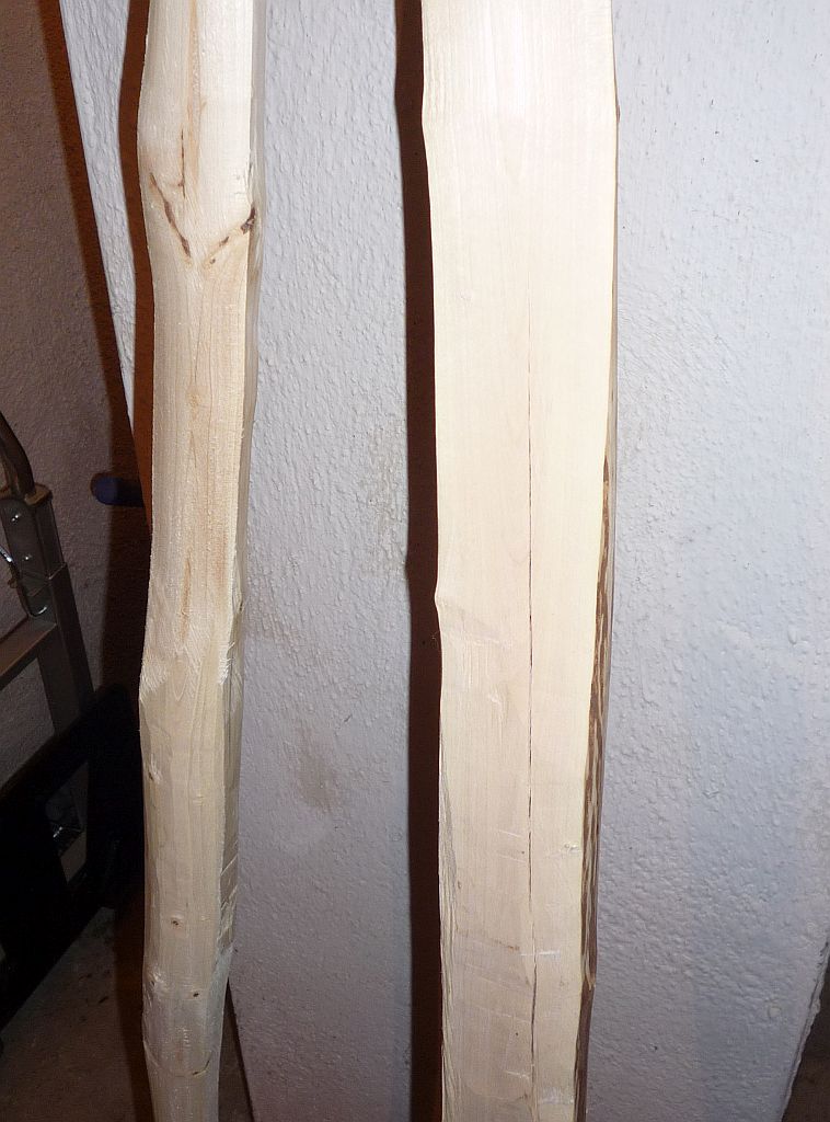

Auf den Holler hatte ich eigentlich die größte Hoffnung gesetzt, da der Ahorn einige Äste hat und für mich wohl etwas schwierig wird. Deshalb nehme ich den Hartriegel doch wieder dazu. Der Riss ist vielleicht nicht so schlimm. Mal sehen ob der Hartriegel noch rechtzeitig trocken wird, nachdem er bis jetzt noch im Übermaß im kühlen Keller stand. Den habe ich mit Ziehmesser, Schweifhobel, Raspel und Ziehklinge etwas näher an das Endmaß gebracht. Der Riss im Griffbereich ist fast weg. Jetzt liegt er wieder im Wintergarten. Der Ahorn soll eine Pyramide werden und der Hartriegel eine Paddelform.
Der Hartriegel etwas dünner zum erneuten Schnelltrocknen
Ahorn und Hartriegel in Grobform
Gruß Wolfgang

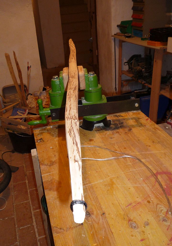

Zum Glück ging der Riss in meinem Hartriegel nur bis zum Markkanal. Im Griffbereich hatte ich etwas mehr stehen gelassen und nicht ein gesägt. Der Ahorn hat sich am Sonntag spektakulär verabschiedet. Dafür hat der Hartriegel jetzt provisorische Wickelnocken und kommt zum Tillern. Am Boden bog er sich ganz schön. Zum Einsatz kam hier der Schweifhobel, die Ziehklinge, 80er Schleifpapier Mittenwicklungsgarn und Eule hart. Die Paddelform hat er inzwischen verloren, jetzt sind die Wurfarme vorwiegend paralell.
Ahorn gevierteilt
Ahorn gevierteilt
Die Wickelnocken am Hartriegel.

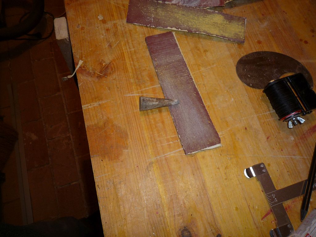

Gestern habe ich auch endlich mal wieder an meinem Hartriegel weiter gemacht. Mit zwei Raspeln, Ziehklinge und verschiedenem Schleifpapier in Form gebracht und Overlays aus Eiche mit 5 Minuten Epoxy aufgeklebt. Anschließend gleich getillert. Blöderweise hab ich dabei nicht fotografiert. Die beiden Wurfarme sind leicht gegeneinander verdreht und der Tiller sieht völlig unterschiedlich aus je nach dem von welcher Seite ich ihn betrachte. Heute hab ich noch ein Stückchen Horn als Arrowpass eingeklebt und viel geschmirgelt. Das hab ich wieder ausgiebig fotografiert. Ein paar Pfeile durfte er auch schon werfen.
mit diesem Werkzeug hab ich ihn gestern soweit gebracht
