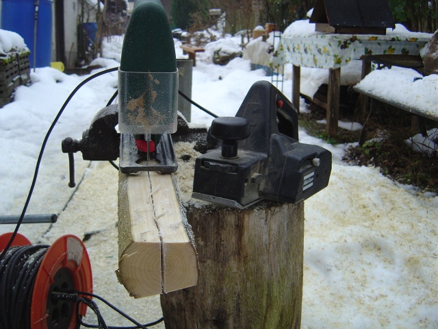

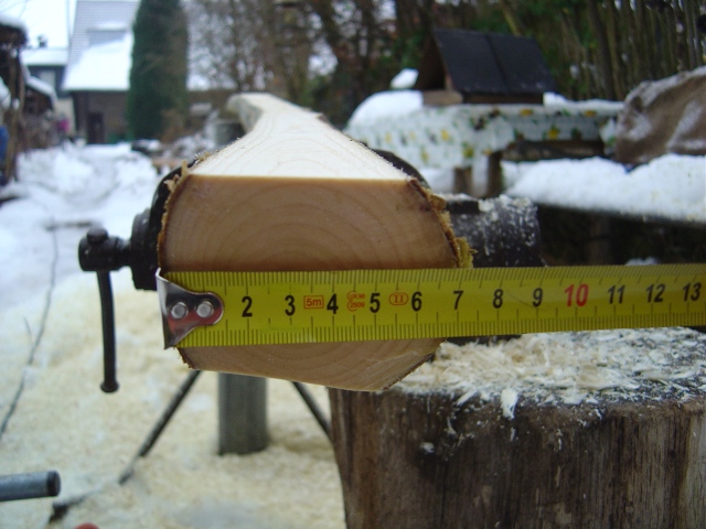

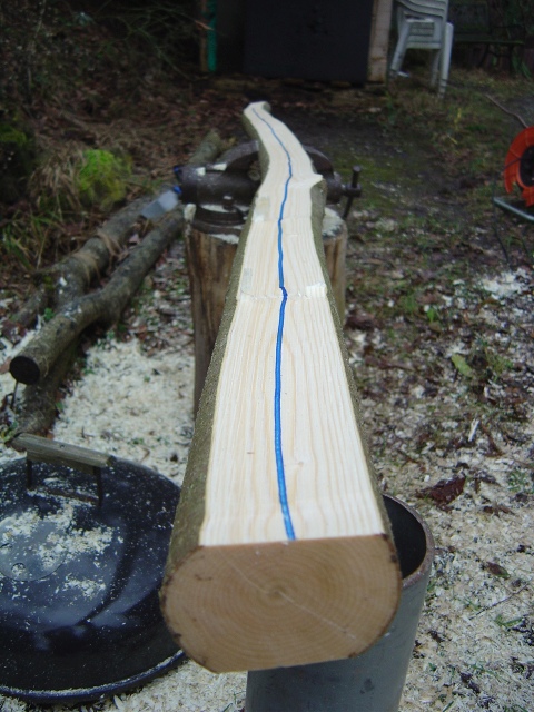

Nachtrag größter Durchmesser
nach dem Feiertag darf nun der E-Hobel seine Arbeit verrichten...
aufsägen mit der Stichsäge (in Ermangelung einer Bandsäge) ging bei dem nassen Hasel erstaunlich gut

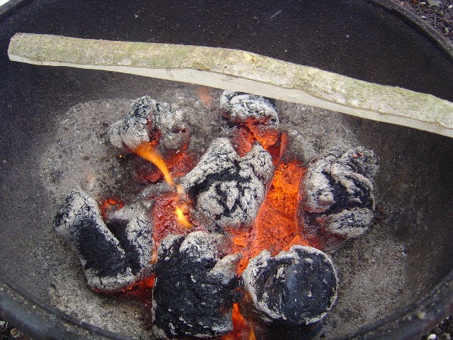

ich hätte die Decurves gerne über dem Holzfeuer erwärmt und gebogen... hat eigentlich auch gut geklappt
kriecht aber nach dem Erkalten fast völlig in seine Ausgangsform zurück.... bleibt nur eine Form zu machen... da ich es nicht schaffen werde mehr als eine Form zu machen, werde ich mich auf einen Rohling beschränken müssen
Grüße benzi

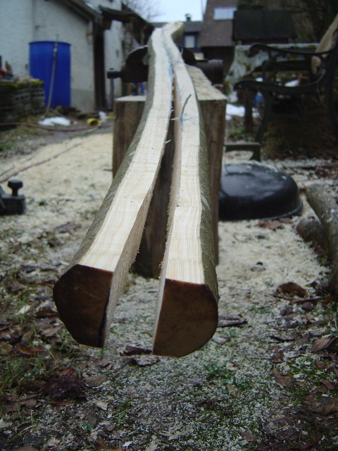

ich hab nun ne Reihe Biegeversuche hinter mir... meine ersten mit frischen Haselholz....
ein Rohling ist mir zu dünn geraten... die übliche kurze Unaufmerksamkeit bei der Arbeit mit dem E-Hobel
der andere könnte evtl von den Rohmaßen her nicht mehr auf das geforderte Zuggewicht kommen, da fehlen mir Vergleichswerte bein diesem Design...
ich hab bei Grayson Maße nachgelesen und strebe nun 18mm in den Decurves und ca 27mm im Griff an, bei einer Bogenlänge von ca 145cm
heute werde ich einen neuen Hasel fällen.... Zeit dürfte noch reichen
Grüße benzi

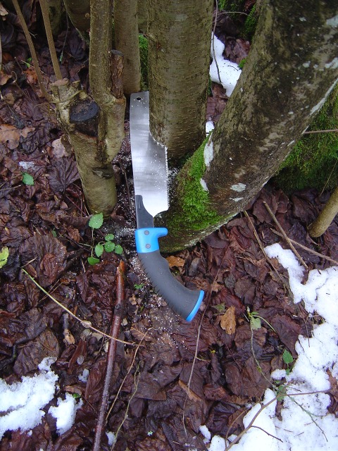

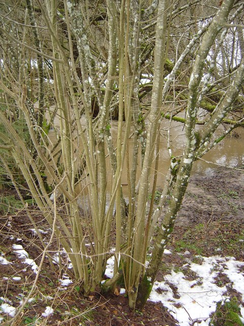

auf ein neues, "Afrika 2"
nicht in Nachbarsgarten, sondern an unseren Koppeln im Flusstal kein Küchenmesser aber Würstchen das beste Pferd von allen mit dabei.... frißt auch wenn nebenan der Baum fällt.... auf dem Heimweg, Gruppenbild Grüße benzi

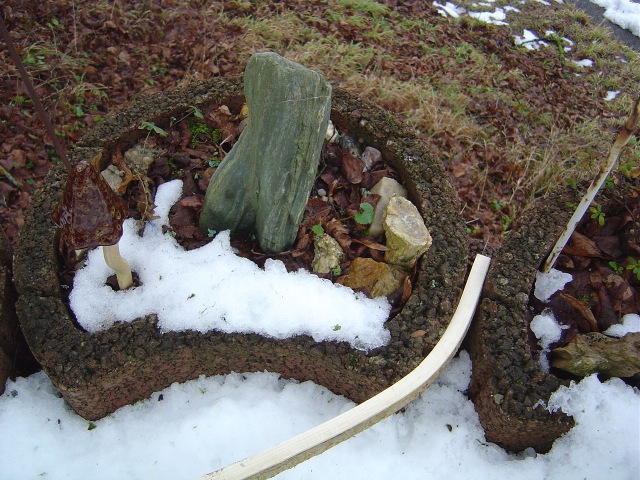

Re: Saplingbow 7, benzi, "afrikanischer" Hasel
@benzi kann ich bestätigen noch nass mit Hitze oder Dampf gebogenes Holz muss in der Form trocknen, du musst allerdings keine Vollform machen ein 40cm Langes Brett in das du die Decurveform mit der Stichsäge einschneidest und ein paar Bohrlöcher und eine Schnur reichen da. das ganze noch auf einer Latte befestigt und gut is, hab versucht das aufzuzeichnen.
Bauzeit der Form 5min.
Chirion, danke! sowas werde ich basteln...
mir gefallen die Kurven dieses Bogens sehr gut... da liegt die Biegung griffnaher und über den ganzen WA verteilt... aber das scheint mir die hohe Kunst zu sein....
Grüße benzi
Grüße benzi

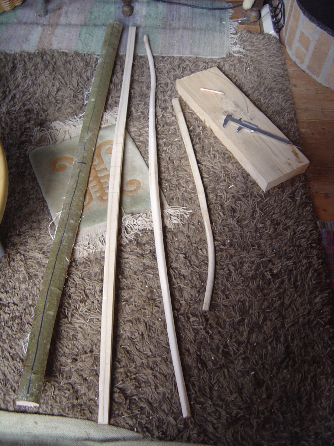

mein Stand:
"Afrika 0" ein halber Bogen zum Testen von Biegeeigenschaften und Trocknungsverhalten
"Afrika 1" halb trocken mit ersten Biegungen, evtl etwas zu wenig Querschnitt für das erforderliche Zuggewicht
"Afrika 2" grob auf Form gesägt
"Afrika 3" nass und wartet auf weiteres Vorgehen
Grüße benzi

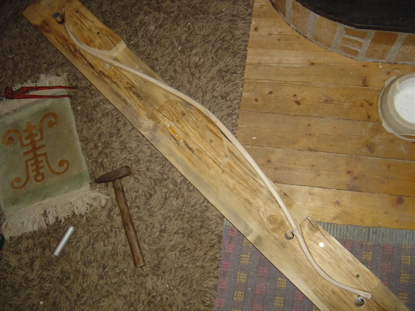

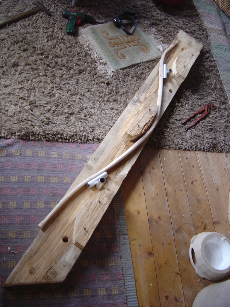

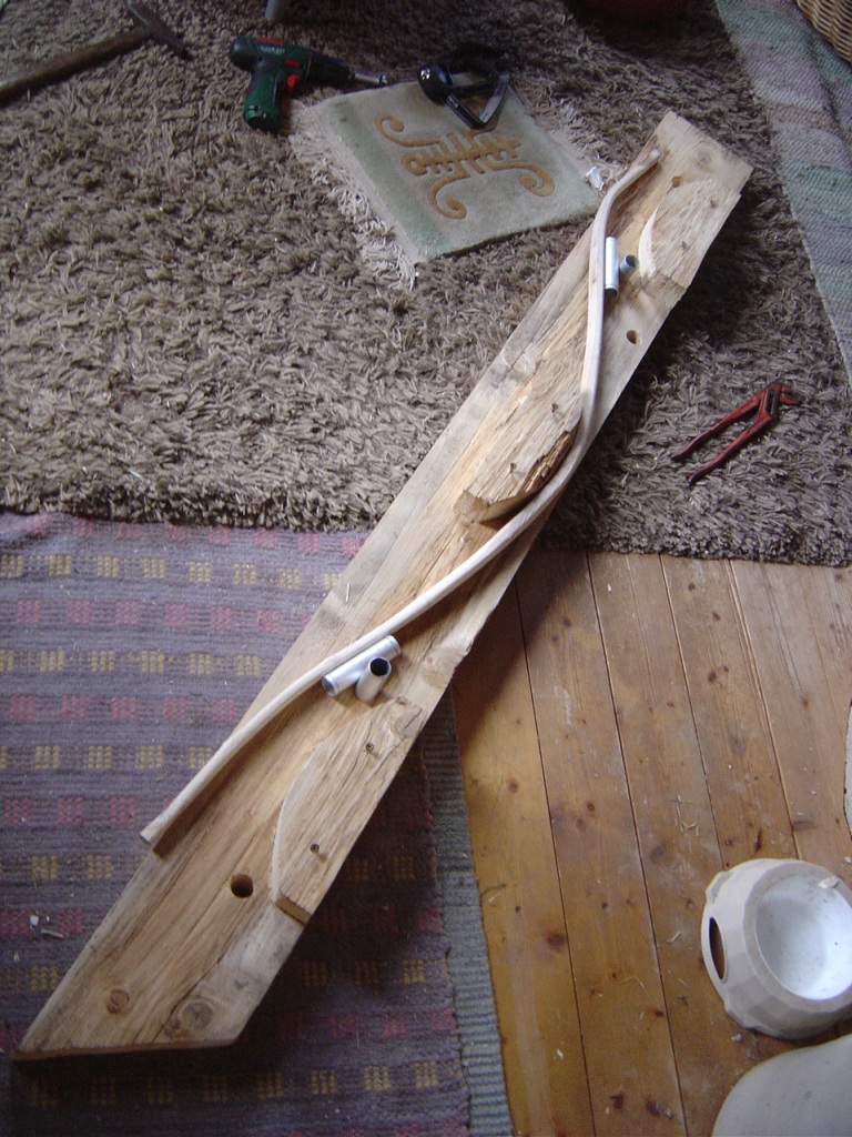

danke!
beim zweiten Haselstämmchen hat die Schnitttiefe meiner Stichsäge nicht ausgereicht, daher hab ich erst den Querschnitt mir dem E-Hobel verringert, hat super geklappt
ich bin erneut begeistert vom Marterial Hasel... läßt sich im halbtrockenen Zustand fast wie Rattan biegen...
"Afrika 1" in der Form
Grüße benzi
Grüße benzi

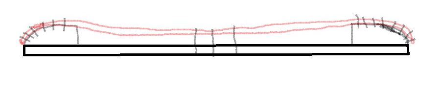

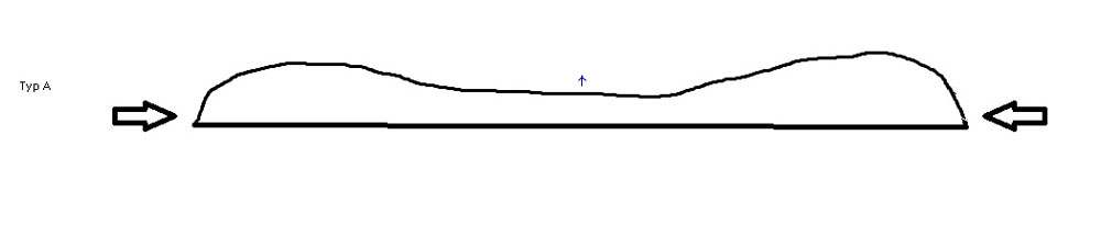

Das sieht gut aus, wenn du soweit bist wirst du feststellen das du zuviel Reflex im Griff hast und nicht auf mehr als 3cm Standhöhe kommst
Egal wieviel Zug du auf die Sehene legst, dabei ist mein "Tutanchamun" voriges Jahr verstorben. Ich hab nach dem Turnier mal eine Fehleranalyse durchgeführt und mir die bei dem Bogentyp auf Standhöhe im Bogen wirkenden Kräfte durchgedacht.
die Pfeile deuten an in welche Richtung bei Erhöhung der Sehenenspannung die Kräfte wirken, der kleine Pfeil in der Mitte soll zeigen das sich in diese Richtung auch bei massiver Erhöhung der Sehenspannung fast gar nix tut. So hab ich meine Decurves getötet.
Also Vorsicht! Falls sich das Problem bei dir abzeichnen sollte, kann ich nur empfehlen Schrittweise mit der HLP Reflex aus dem Bogen zu nehmen: nachdem der Reflex eingebogen ist sollte es eigentlich reichen sanft zu erwärnen, das Holz sollte dadurch von selbst zurückkriechen wollen.

@Chirion danke für die wertvollen Tips!
bei den heute in gebrauch befindlichen Bogen sind die Decurves deutlich weniger ausgeprägt, als bei den ägyptischen Vorbildern, ich hab versucht mich daran zu orientieren und hoffe dadurch das Problem, das Du beschreibst, zumindest zu verringern.... ich bin eh gespannt wieviel Reflex der Hasel im Griff hält... ich befürchte eher dass der ungewollt wieder rausgeht... mal sehen... ist auf jeden Fall total spannend!
heute ist die Form für "Afrika 2" dran
Grüße benzi
