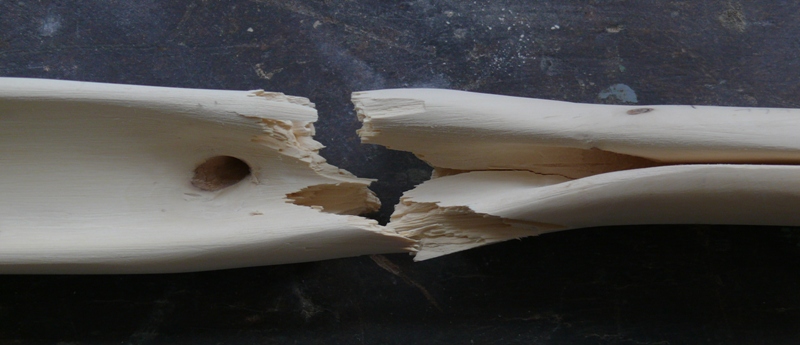

das Pfaffenhütchen Hollow Limb Projekt ist mir heute beim Bodentiller geplatzt. :-\
bauch
bauch
rücken
rücken
Hab ich so gar nicht mit gerechnet, zumindest nicht in dem Stadium.
Das Ding war offensichtlich total spröde und ist schon bei Standhöhe über den Rüchen gebrochen ??? - sollte wohl nicht sein...

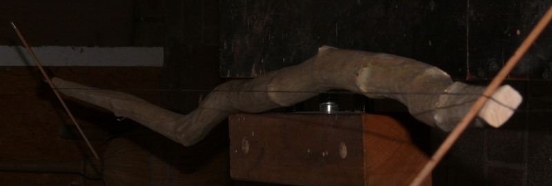

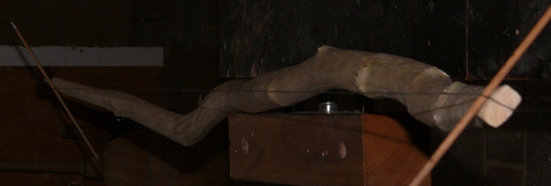

nu hab ich noch den Holler:
190 cm, 90°Drehwuchs, 8 cm Reflex, bisschen snaky, aber Sehnenlage is o.k. - ma sehn was draus wird... ;)

Schade aber dein "Hollow Limb" Design verlangt vom Holz bestimmte Eigenschaften, vor allem viel mehr Stabilität des Holzes quer zu den Fasern als wir es gewöhnlich brauchen. Weil diese Eigenschaft gewöhnlich im Bogenbau nicht in diesem Ausmaß gefragt ist wissen wir natürlich auch nicht welches Holz dafür geeignet ist und welches nicht. Kann man nur experimentell rausfinden, in diesem Sinne war dein Pfaffenhütchen ein stummer Held der im Dienste der Erkentniss dahingeschieden ist. :)

Schade um den Bogen, er war echt ein Augenschmaus, ich gehe aber mal davon aus, daß so tiefe Aushöhlung bereits in den Fades, wohl kaum je gut gehen wird. Viel Erfolg beim Holler.

@all: schaut euch mal simsons andere Bogen aber, das Hld funktioniert auch bei andren Hölzern. Nicht nur mit Osage und Goldregen .ich vermute unser König hatte einfach Pech mit dem Astloch.
Habe das selbst schon mit Hasel und Osage gebaut.

Simsons Bögen sind aber nicht bereits schon im Fadebereich so tief ausgeschnitten, und sie sind zwar unglaublich schön, aber zeichnen sich nicht durch extreme Leistung aus(die mit den hollow limbs natürlich nur, die anderen schon).

@Bowster ich stimme dir zu, dass bei dem Bogen die Höhlung sehr tief war, was sicherlich das Holz extrem beansprucht, sehe aber das Problem weniger im Fadebereich weil sich dort eh nicht viel bewegt.

ich glaube mittlerweile, das Pfaffenhütchen an -und um Äste sensibel ist.Grosse Totäste sind (-wie bei Holunder) oft sehr heikel.
Bei winzigen Ästchen am Bauch von einem Pfaffenhutbogen haben sich bei mir auch schon mal Stauchrisse gebildet...
Ich denke; Pfaffenhütchen sollte möglichst "astrein"sein.

Oh schade um das Pfaffenhütchen. Da war vielleicht echt die Querbelastung an dieser Stelle zu viel für das Astloch. Auf jeden fall ein interessantes Design.
