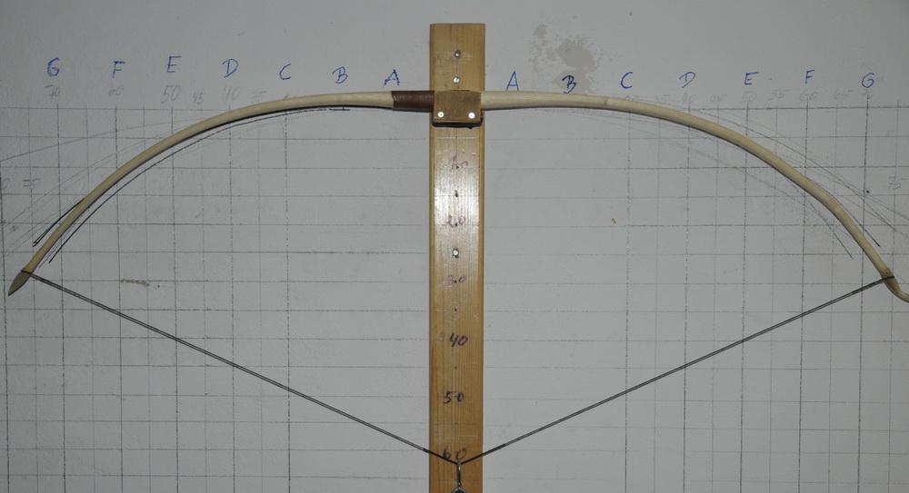

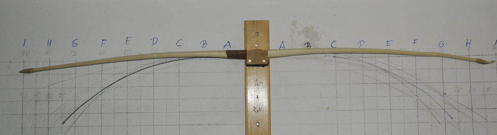

hab ein abgespanntes Bild vergessen.
Der Bogen hat nun auch etwas Stringfollow bekommen ca. 2cm nach ungefähr 100 Schuss.

ohne Anspruch auf der Weisheit letzter Schluss: Sieht meines Erachtens schon gleich viel besser aus. Und das Set hält sich für nen Eschebogen ja auch in Grenzen :)

Dieser Set ist eigentlich normal bei Esche, da würde ich mir überhaupt keine Sorgen machen.

ich find auch das das schon recht gut aussieht.
Zu meckern gibt's ja immer... ;D
Der rechte WA gefällt mir persönlich gar nicht.
Ist das der obere?
Ich bin Toddis Meinung und würde beide WA's noch etwas Griffnäher biegen lassen.
Dass würde M.m.n. den rechten WA zwischen Mitte E und Ende G noch etwas entlasten, denn das sieht irgendwie recht disharmonisch aus.
Meine Meinung... ;)

Hi, ja rechter WA ist der obere, es gibt aber rechts zw. E und G auch eine reflexe Stelle.

Hallo, hab nach Griff noch etwas weggenommen.
Zuggewicht ist nun bei 48 Pfund bei 30 Zoll.
Der rechte (obere) WA kommt mir noch etwas unharmonisch vor?

Ich denk dass liegt an der reflexen stelle.
Für mich sieht der Tiller schon sehr in Ordnung aus :)
Noch mal 100 Schuss und ein Foto nach dem Abspannen... ;D

Ja, die kleine Welle darf man im Tiller ruhig sehen.
