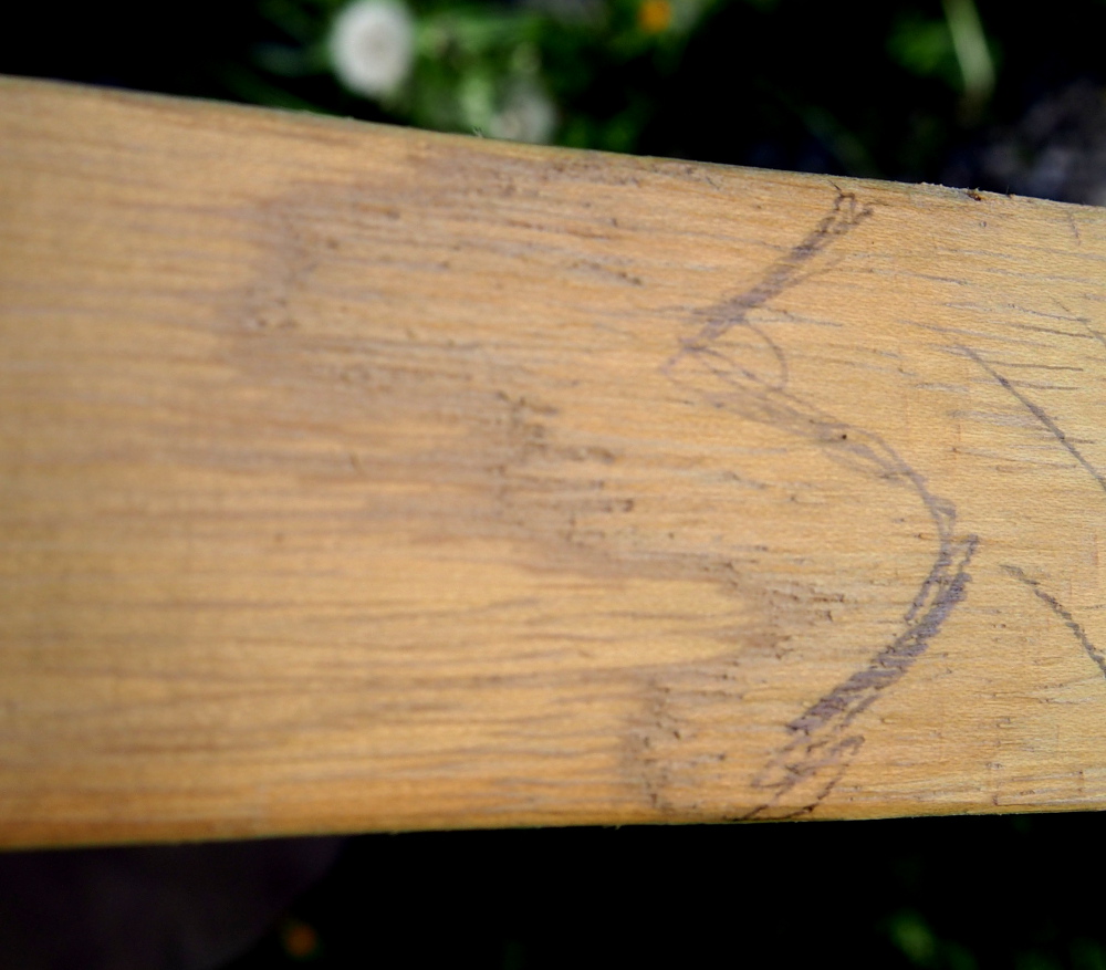

So, die ersten Jahresringe habe ich entfernt. Jetzt, kurz vorm Ziel, stellt sich für mich folgende Frage:
Spätholz -> GUT und Frühholz -> SCHLECHT! Aber welche Farbe hat nun der Spätholzanteil? Ich habe jetzt in diversen Beiträgen gelesen, dass dies der dunkle Anteil ist. In anderen Beiträgen ist wieder vom hellen Anteil die Rede. Gibt es hier prinzipiell Unterschiede zwischen den Hölzern (Robinie dunkel und z.B. Esche hell)?
Aufgrund der Beiträge hier im Forum würde ich auf „Spätholzanteil = dunkler Anteil“ tippen.
Meine Erfahrung bis jetzt: Der helle Anteil fühlte sich „zäh“ an und der dunkle eher „spröde“ oder täusche ich mich da?
Hier nochmal ein Bild von mir:

Meine Erfahrung mit Robinie ist genau andersherum, das Frühholz ist hell, spröde/mürbe und läßt sich leicht entfernen, Morten schuf dafür den Begriff Cornflakes-Zone. ;D

Also ich behaupte mal was du das gemalt hast stimmt.
Aber ich glaube ich weiß was du meinst. Wenn du die Ringe runtersäbelst erscheint das Frühholz(die deutschen Begriffe sind da etwas verwirrend) dunkler, wenn man von der Stirnseite aus drauf guckt ist er aber heller. Meinst du das?
Und das mit den Cornflakes stimmt auch. Wenn du durch das Frühholz schneidest klingt das wie Cornflakes ;)
Heidjer
Beiträge: 6896
Hat gedankt: 17 Mal
Hat Dank erhalten: 12 Mal
Re: Welcher Jahresring - Robinie
Beitrag von Heidjer »
Früh- und Spätholz haben eine unterschiedliche Dichte, von daher gibt es einen Helligkeitsunterschied, was aber heller oder dunkler erscheint, ist vom Lichteinfall abhängig und kann je nach Winkel zum Licht mal so oder so sein. ::)
Ein Jahrring beginnt immer mit dem Frühholz im Frühjahr, mit vielen Poren zum schnellen Nährstofftransport, damit der Baum in Gang kommt und endet mit dichten, festen Spätholz.
Kann man die Jahrringe deutlich erkennen und unterscheiden, dann ist immer der dem Kern zugekehrte Teil das Frühholz und der Teil zur Stammaussenseite hin, das Spätholz, Deine Zeichnung ist soweit stimmig.

bowa hat geschrieben:Aber ich glaube ich weiß was du meinst. Wenn du die Ringe runtersäbelst erscheint das Frühholz(die deutschen Begriffe sind da etwas verwirrend) dunkler, wenn man von der Stirnseite aus drauf guckt ist er aber heller. Meinst du das?
Ja, so in etwa hab ichs gemeint.
Die "Cornflakes" sind bei mit dunkel. Von der Stirnseite sind die aber hell?! Schon seltsam wie das Licht die Farben unterschiedlich streut.
Heidjer hat geschrieben:Früh- und Spätholz haben eine unterschiedliche Dichte, von daher gibt es einen Helligkeitsunterschied, was aber heller oder dunkler erscheint, ist vom Lichteinfall abhängig und kann je nach Winkel zum Licht mal so oder so sein. ::)
Ich werd's mir in den nächsten Tagen nochmal genau anschauen und evet. ein Foto reinstellen (könnt ja event. auch für andere Robinieinteressierte Neulinge spannend sein).
