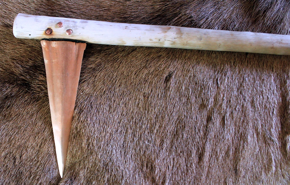

Heute gibt es einen Stabdolch aus der frühen Bronzezeit.
Habe mich an mehreren Funden orientiert, aber manche sind für mich halt noch ein bissl kompliziert zu giessen, wie z.B die Stabdolche von Melz, diese sind komplett aus Bronze--auch der Stab.
die Klinge ist 20 cm lang, 6,5 cm breit und wiegt 500 g--geschäftet an einem 120 cm langen Haselnussschaft
von oben n. unten Ötzibeil Kupfer, Randleistenbeil , Stabdolch, Nackenknaufaxt(noch der Fehlguss)
Arcus

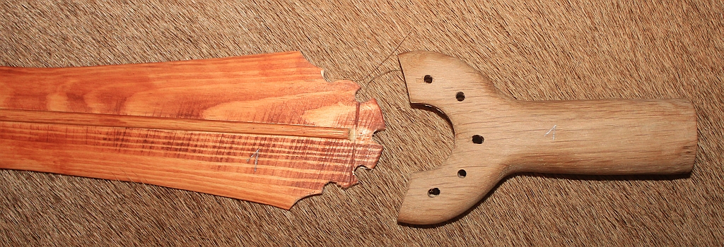

hab heute wieder gebastelt:
Vor jedem neuen Objekt ist Recherche angesagt und natürlich auch ein Modell basteln.
Hab mich diesmal an einem Griffzungenschwert ( gefunden in Ungarn) orientiert.
Wie gesagt ein Holzmodell-- der Griff ist noch nicht gantz fertsch.
arcus

Sieht lecker gut aus, die Klinge kann wohl so in den Guß gehen... :)
Aaaaber...ich für meinen Teil wäre mit der Befestigung unglücklich, sprich mit diesen "abgebrochenen" / halben Nietlöchern...
Kann mir ehrlich gesagt nicht vorstellen, daß das ein damaliger Handwerker tatsächlich so gebaut haben soll,
auch wenn die Klinge so gefunden wurde... :-\
etb

Das war auch mein erster Gedanke...
aber nachdem ich davon aus archäologischer Sicht nix verstehe... :-X
...aus praktischer Sicht scheint mir bei der Verbindung und dem Faserverlauf im Griff ein Bruch beim ersten Hieb auf egal-was einigermassen garantiert. :-\

Ich werde das Schwert mal testen, wenn fertsch.
