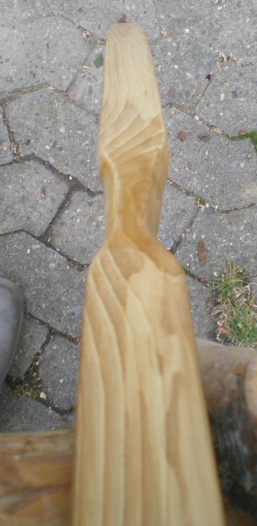

so da war ich eigentlich ganz schön fleißig....hab den rücken gemacht, die seiten verjüngt den Griff grob raus gearbeitet und dann wollte ich das erste mal bodentillern und knacks....leider ist der bogen gerissen...
soll ich das ding gleich weg hauen oder gibt´s da mögliche Rettungsversuche?
Mist mist mist.....
Re: Hickory Stave ich würde dich gern verstehen...
Verfasst: 10.07.2015, 14:21
von schnabelkanne
Hi, ist die Bruchstelle im Bereich der Fade Outs und verläuft sich vom Rücken zum Bauch?
