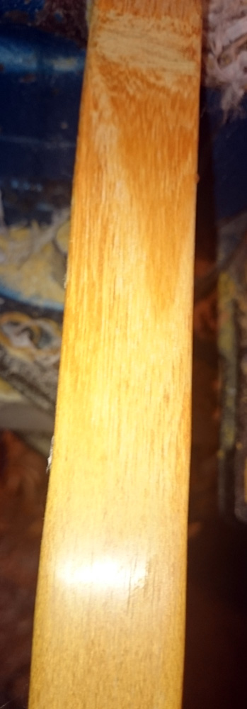

@Snake-Jo danke für das Lob mit der Sehne hast du natürlich recht, der breitere wird auch Sehne bekommen, bei dem dünnen gings mir darum auszutesten ob das Design auch mit kaum dehnbaren Backing funktioniert.
Und das tut es, haben heute gut 50 Pfeile verschossen keinerlei Stauchbrüche, natürlich war etwas Set zu verzeichnen aber das habe ich bei dem Backing erwartet.
Hab mich übrigens beim Zuggewicht verschätzt, denn es ist gegenüber gestern eine deutliche Leistungssteigerung zu spüren, und beim Nachmessen bei 28" hat der Bogen nur 18# auf die Waage gebracht, kann also gestern nur 10# gehabt haben. Erstaunlich ist die für das niedrige Zuggewicht die Schussleistung. Das niedrige Zuggewicht stört mich nicht wirklich denn da ist durch Breitenzugabe noch genug drin und auch in der Dicke kann ich noch ein wenig dazugeben wenn ich als Backing Sehne verwende da diese den Bauch wesentlich weniger belastet als der Flachs.
Bilder vom Bogen und dem Einschießen folgen morgen
@Neumi das Design ist ein Hybrid aus verschiedenen Reiterbogen Designs mit Anleihen beim Türken und Mongolen, der erste Knick sollte beim Reiterbogen arbeiten, das geht mit gedämpften Recurves nicht daher lass ich den Abschnitt zwischen den beiden Knicks der beim Reiterbogen starr ist mitbiegen ich werd das morgen anhand der Bilder nochmals erklären.
Ein weiterer Effekt dieses Designs ist die sogenannte aufgeladene Auszugskurve, das Zuggewicht nimmt zu Beginn des Auszugs stärker zu als gegen Ende hin dieser Effekt ist bei dem Bogen deutlich spürbar, ich werde versuchen dies in den nächsten Tagen nachzumessen und dann ein Diagramm erstellen.

@Snake Jo ich hab wo gelesen, dass Versuche von Reiterbögen mit 2 Komponenten, also Sehe-Holz statt des klassischen 3 Schichtaufbaus mit Sehne-Holz-Horn, mit Osage erfolgreich verlaufen seien, weitere Angaben (wer, wie und wo) waren da allerdings nicht angegeben und ich kann mich natürlich auch nicht daran erinnern wo ich das gelesen habe. Daher die Idee es zu versuchen.
Die Absicht die dahintersteht ist wie gesagt einen Reiterbogen zu bauen der mit 30-40# wirklich gute Schußleistungen bringt und aus natürlichen Materialien aufgebaut ist, der klassische Sehne-Holz-Horn Komposit ist in diesem Zuggewichtsbereich ein Overkill und konstuktionsbedingt nicht in seinem Leistungsoptimum.
@Neumi Deflex is da in der Mitte gar nix.
noch ein paar Bilder vom Einschießen
Bei dem Bogen fehlt natürlich das Finish, aber auch so kann ich sagen, dass mir das schmale Design schon sehr gut gefällt deshalb werd ich als nächstes versuchen mit 25mm Breite und Sehnenbacking auf über 35# zu kommen.
