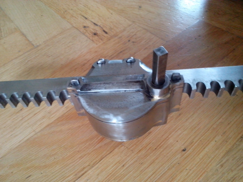

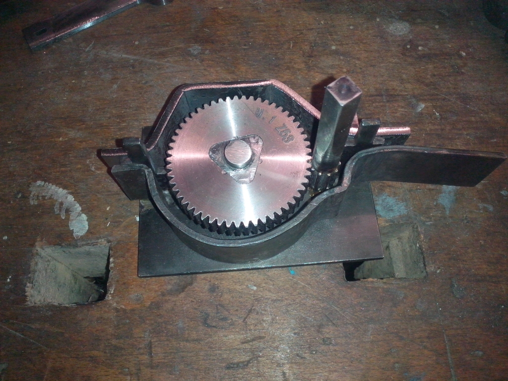

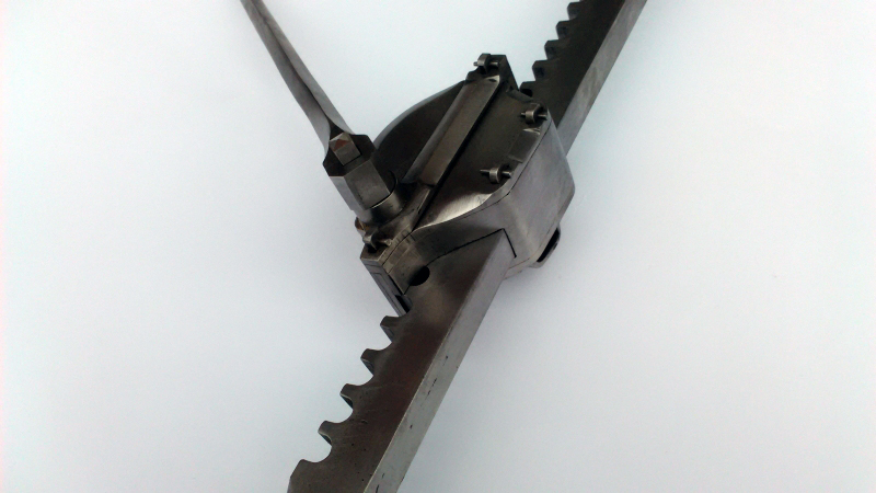

Ich hatte mal wieder Zeit etwas weiter zu machen, das Gehäuse ist soweit fertig geformt.
Das Material ist Baustahl, 3mm dick.
Trotzdem war es machmal sehr schwierig, besonders die kleine Radien.
Alles in allem war es aber doch einfacher als erwartet.
Aber egal ich kann endlich sagen, das ENDE ist in Sicht! :)
DerFlixxen
Beiträge: 146
Registriert: 02.06.2014, 18:59
Re: Bau einer gotischen Zahnstangenwinde
Beitrag von DerFlixxen »

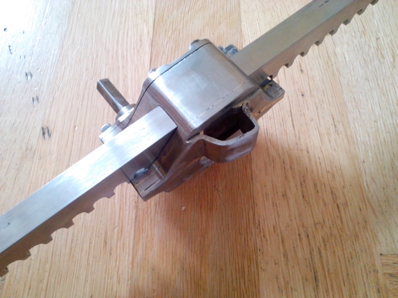

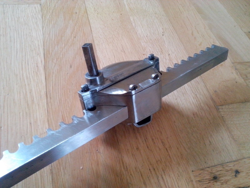

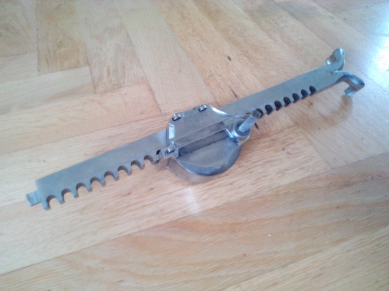

Das Gehäuse ist jetzt fast fertig, es muss nur noch hier und da ein wenig gefeilt und geschliffen werden. Es fehlt jetzt nur noch die Kurbel und der Gürtelhanken.
Das Gehäuse ist aus Baustahl und mit Messing hartverlötet, war eine sau Arbeit.
Das schwierigste war die Zahnstange bzw. das Gehäuse so anzupassen, dass die Zahnstange leichtgängig durch läuft aber trotzdem kein Spiel hat.

Fast fertig...
Fast fertig...
klaus1962
Beiträge: 2283
Beitrag von klaus1962 »
Sehr schöne Arbeit. :) :)
Die Teil haben eine sehr feine Schleifstrucktur.
Verrätst Du mir womit Du schleifst ?
Ich lern ja gern was dazu. ;)

Hallo Klaus,
ich schleife hauptsächlich mit dem Winkelschleifer und verschiedenen Schleifscheiben, das Finish mach ich aber immer mit Schleifpapier. An einige Stellen kommt man eh nur per Hand ran.

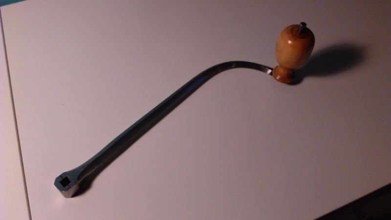

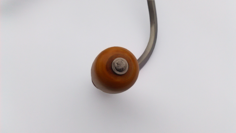

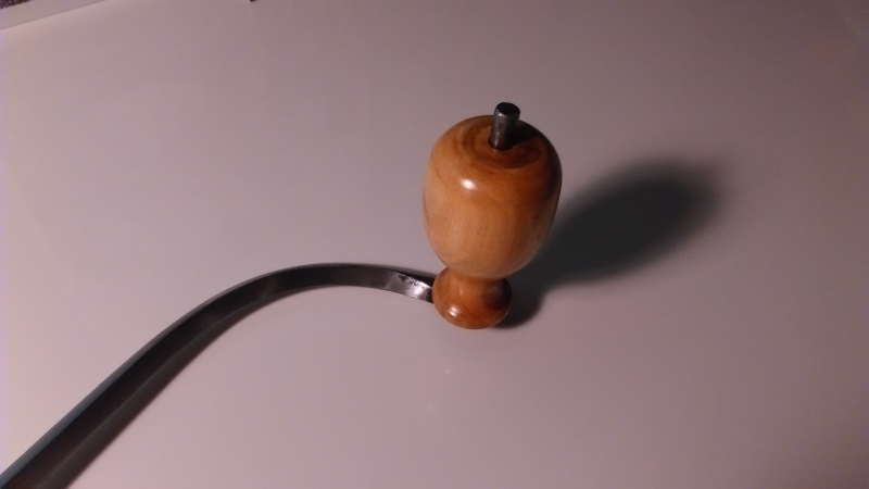

Jetzt bin ich endlich mal dazu gekommen, das Griffstück zu drechseln.
Material ist Apfelholz aus dem Heimischen Garten, ein Jahr getrocknet.

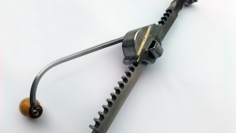

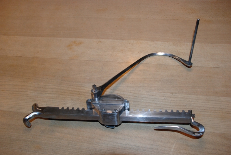

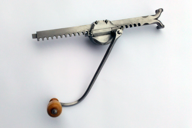

Die Winde ist bis auf ein paar Kleinigkeiten fertig.
