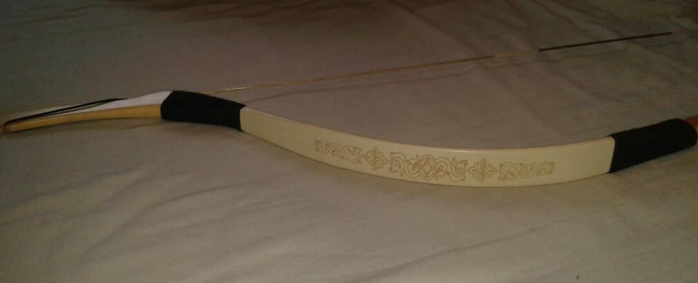

Wie krass offtopic wäre ich mit diesem "Importbogen"? ist hakt kein Skythe

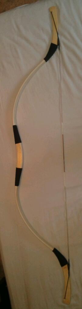

Da stammt der Flitzebogen ja her. Übrigens : Einfach einen praktischen Bogen gebaut :-)
Es stecken einige Tricks drin, gegenüber dem auf Manufakturfähigkeit entwichelten ELB.
Durch die Fünfeckform kann man eher höher als breit bauen, was vor allem weniger zugstarke Bögen(bis 60#) sehr leicht macht. Durch die starke Asymmetrie hat so ein Teil keinen Handschock.
Naja, und die besondere Form der Tips läßt zu , den Bogen sehr schnell zu spannen.
Aus Eibe oder Ulme sind die auch garnicht sooo langsam.
Die alternative ist jetzt entweder ein ungarischer Bogen oder eben der erwähnte "Skythe". die ungarischen Bögen wurden schon zur Wikingerzeit bis Island verhandelt. Und wer soviel Zeit hatte, jagen zu gehen, war als Niedersachse sowie so Wehrpflichtig und hatte einen Bogen zu haben

Re: Reale Bogentypen der Bronze/Eisenzeit
Hm,
geht vom Design eher in Richtung mongolisch. Zeitlich für das Frühmittelalter wäre eher hunnisch (ganz früh), avarisch oder ungarisch angesagt. Ungarische Bögen kannst Du auch mit einer RUS-Wikinger Darstellung verbinden. Ungarische Köcher, Daumenring und Bögen wurden in Birka gefunden.
Was ist unter dem Leder im Wurfarm? Fiberglas oder Holz mit Glas? Ist beides nicht ganz historisch. Ich denke mal ein echter Komposit scheidet wegen dem Preis aus oder? Wenn es preislich günstig sein soll und noch halbwegs aus der Ferne authentisch aussehen soll entweder ein Glasfiberprügel mit Leder bezogen oder einen sogenannten Biokomposit von Grozer.
VG grumpf
VG grumpf

Der RB hat glas unterm Leder, ist ein sehr flotter Mongole von Kassai, und der dient auch nur als Übergangslösung fürs reenactment, bis authentischeres Material da ist.
