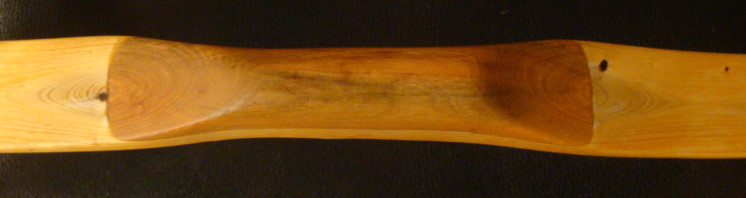

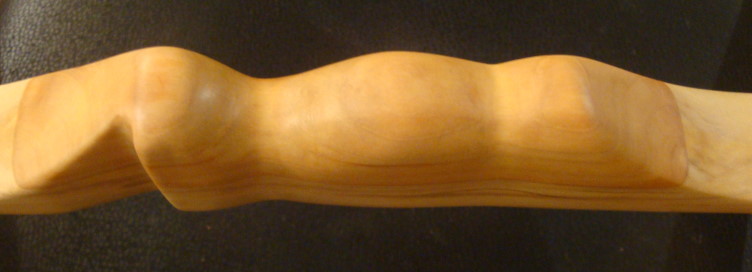

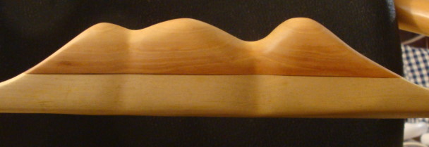

Also das letzte Tillerbild sieht schon viel besser aus. Da geht noch was.
Ich würde auch, wie vorgeschlagen, ein Griffholz aufkleben. Da es ein Kinderbogen mit geringem Zuggewicht werden soll, ist die Gefahr, das das abplatzt nicht all zu groß. Wichtig sind, wie schon gesagt, die flach auslaufenden Fades.
So wie scalpator das gemacht hat, kann man das machen. Die Fades müssen nicht die gesamte Breite des WE einehmen. Wichtig ist nur, das die Biegung zum Griff hin abnimmt und es dadurch am Übergang zum Griff nicht zu Spannungsspitzen kommt. Ich würde die Übergänge aber noch sanfter gestalten als Scalpator das hier zeigt.

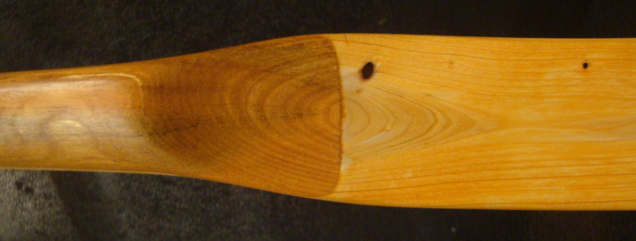

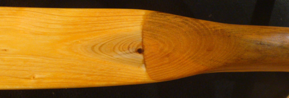

Wie müsste ich jetzt das Holz für die Fade-outs herstellen, mit liegenden oder stehenden Jahresringen?
Würde z.B. auch Horn gehen?
MfG
LR
MfG
LR
Nur weil viele etwas falsches tun, ist es noch lange nicht richtig!
Re: Tillerhilfe erbeten
Hallo LemanRuss,
Meiner Meinung nach sollten die Ringe nur nicht quer zum Bogen liegen. Aber grundsätzlichz spielt es von der Funktion her keine Rolle, ob im Griff die Ringe stehen oder liegen.
Da würde ich die Entscheidung eher nach der Optik treffen.
Wie harmoniert der Griff besser mit dem Bogen?
Wie liegen die Ringe im Bogen? (Hickory geht ja auch mit stehenden Ringen.)
Der zuvor von mir gezeigte Griff besteht aus Bongossi (hat keine Jahresringe) un Hickory mit stehenden Ringen (weil auch der Bogen stehende Ringe hat)
Folgend möchte ich noch zwei Beispiele für liegende Ringe geben. Vielleicht hilft Dir das ja bei Deiner Entscheidung
Andreas
Andreas

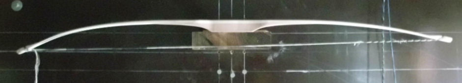

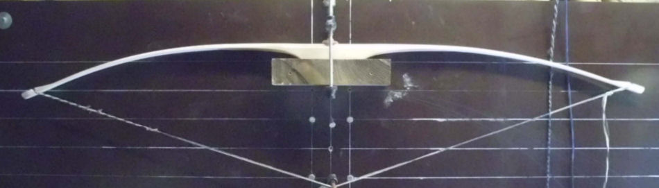

Guten Morgen.
Ich habe letzte Woche mal wieder am Bogen gearbeitet. Habe mich nun doch für ein 2 cm Kirschlaminat entschieden und aufgeklebt und habe versucht die Fadeouts so dünn wie möglich zu machen.
Auf dem Bild bin ich bei ca 3 Zoll Auszug. Wo genau sollte ich jetzt noch Holz wegnehmen?
MfG
LR
MfG
LR
Das sieht schon ganz gut aus.
Im äußeren Drittel darf er noch mehr biegen.
Dann würde ich die Sehne auf 1/2 Standhöhe verkürzen und dann vorsichtig solange arbeiten bis er da gut gleichmäßig biegt. Dann kannst Du weiter langsam bis auf 14/15 Zoll ziehen und dabei vorsichtig abtragen.
Viel Erfolg.
Jörg
Viel Erfolg.
Jörg

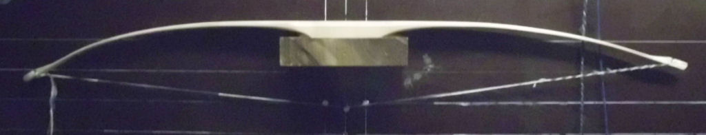

Moin,
ich habe heute morgen, wie von Jörg geraten, an den letzten Dritteln der Wurfarme etwas Holz abgenommen und die Sehne verkürzt.
Ich finde der rechte Wurfarm ist immer noch viel zu steif obwohl ich da schon mehrfach Holz abgetragen habe. An welchen Stellen genau müsste ich nochmal ansetzen?
MfG
LR
MfG
LR
- Becknbauer
- Beiträge: 938
- Hat gedankt: 45 Mal
- Hat Dank erhalten: 49 Mal
Jetzt biegt offensichtlich das äußerste Drittel des linken Wurfarms mit Abstand am meisten. Das heißt erst mal den gesamten rechten Wurfarm noch etwas schwächen und am linken von der Mitte bis zum Griff noch etwas Holz abnehmen. Links außen erst mal nichts mehr machen.
第一条
第一条
- Benedikt
- Beiträge: 3233
- Hat gedankt: 4 Mal
- Hat Dank erhalten: 146 Mal
Links außen ist viel zu schwach, da bitte nicht mher abtragen und erstmal nicht weiter ziehen. Überall anders schwächen.
Jau, ein paar fette Ausrufezeichen drauf, und nie wieder dort was wegnehmen!
LG Zwirn
LG Zwirn
Moin,
habe heute morgen nochmal losgelegt. Schaut mal bitte ob der Tiller bei dem Auszug so okay ist.
MfG
LR
MfG
LR
