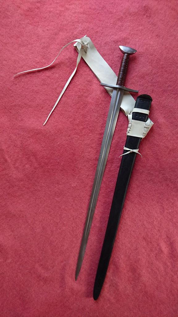

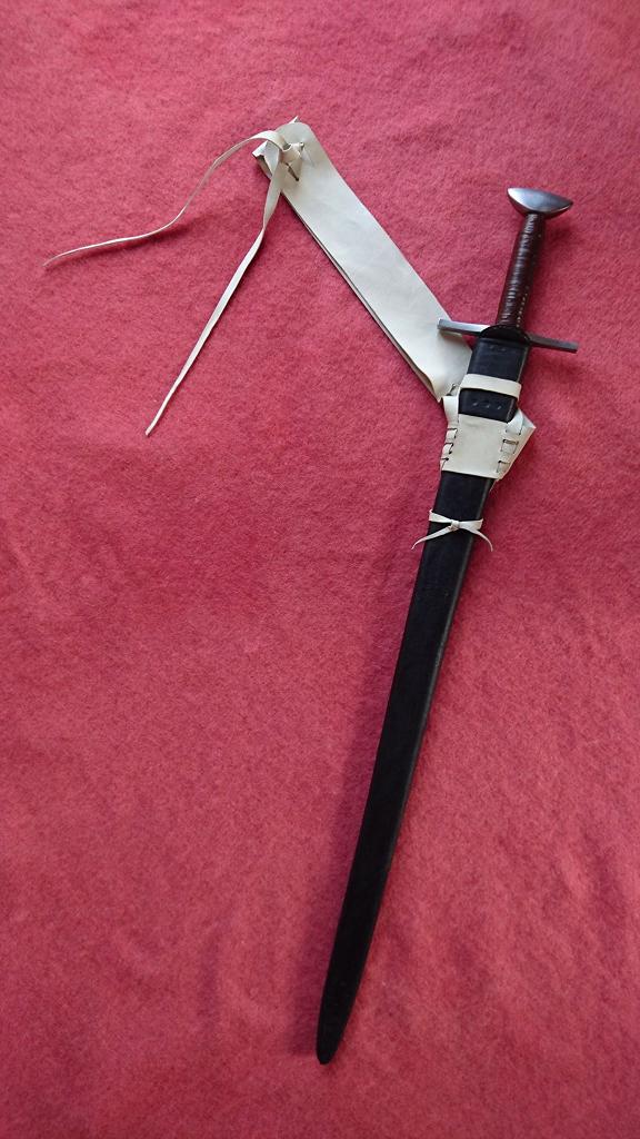

Re: Sind keine Messer mehr ..
Mittelalterliches Schwert um 1150- 1250 nach einem Fund aus Yverdon in der Schweiz.
Danke
Danke
Auch schön, nehm ich.
Vor allem mal ein Schwertgehänge ohne Nieten und Metallbeschläge sondern nur gewickelt und geknotet. Hat mich einiges an Nerven gekostet bis das alles passte, aber hält wenn man es mal raus hat bombenfest.
Hallo Anubis.
Könntest du mitteilen wie die Schwertscheide gearbeitet ist? Kann nicht erkennen, ob das Leder (?) nass geformt wurde und ob das Ding irgendwo eine Naht hat.-?
Danke
L
Danke
L
Albert Einstein
Albert Einstein
Die Schwertscheide hat einen Holzkern, mit Leder überzogen und mit Eisenoxid gefärbt.
Das Leder wird feucht mit Hautleim aufgezogen.
Naja, die Naht befindet sich auf der Rückseite

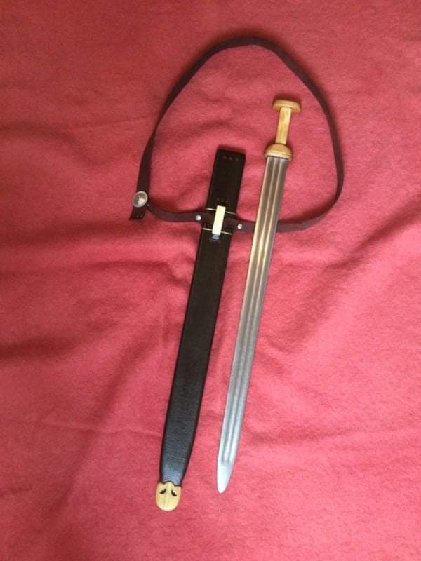

Römische Spatha Klinge Typ Straubing-Hromówka 2. Hälfte 3. Jh. n. Chr. bis um 300 n. Chr.
Der Balteus an dem das Schwert getragen wird, ist wesentlich schmäler als sein Vorgänger.
Diese Entwicklung beginnt im späten 3.Jh.n.Chr.
Im Fundgut gibt es praktisch keine Metallbeschläge mehr die einem Balteus zugeordnet werden können.
Ausser die Doppelknöpfe und kleine Scheibenbeschläge. Es gibt noch einen zweiten Balteus zur Spatha, mit zwei lagen Leder und Verzierungen.

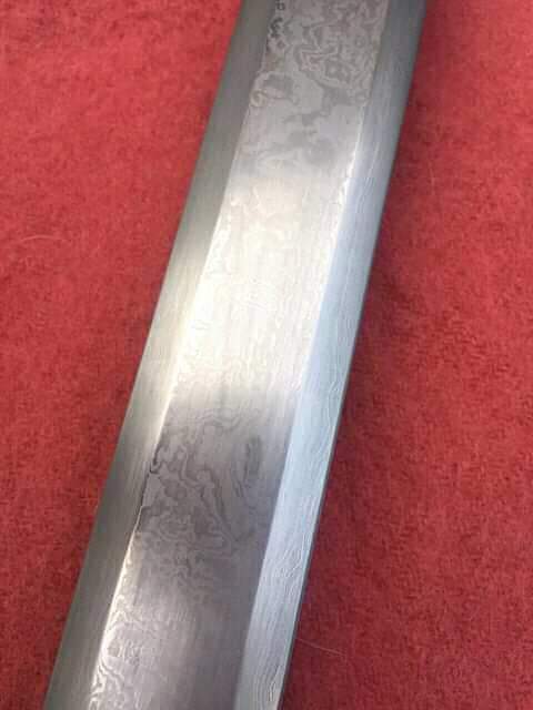

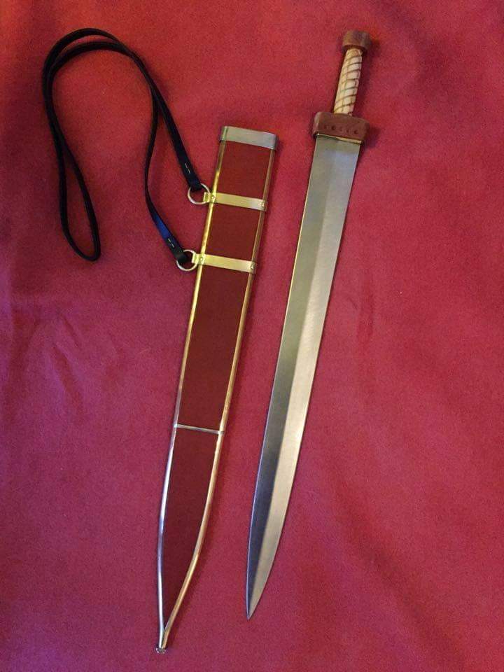

Römische Spatha aus Ejsbøl(DK)
Klinge in Damast.
Bandförmig.
Um 300
Klinge in Damast.
Bandförmig.
Um 300

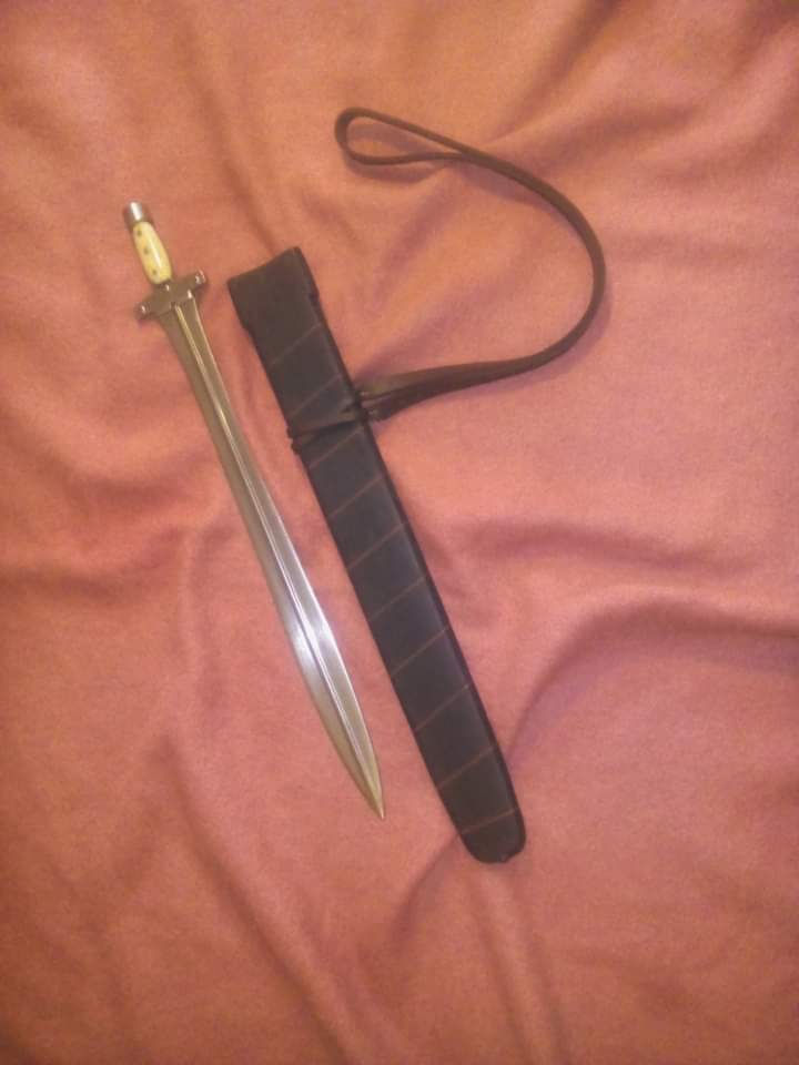

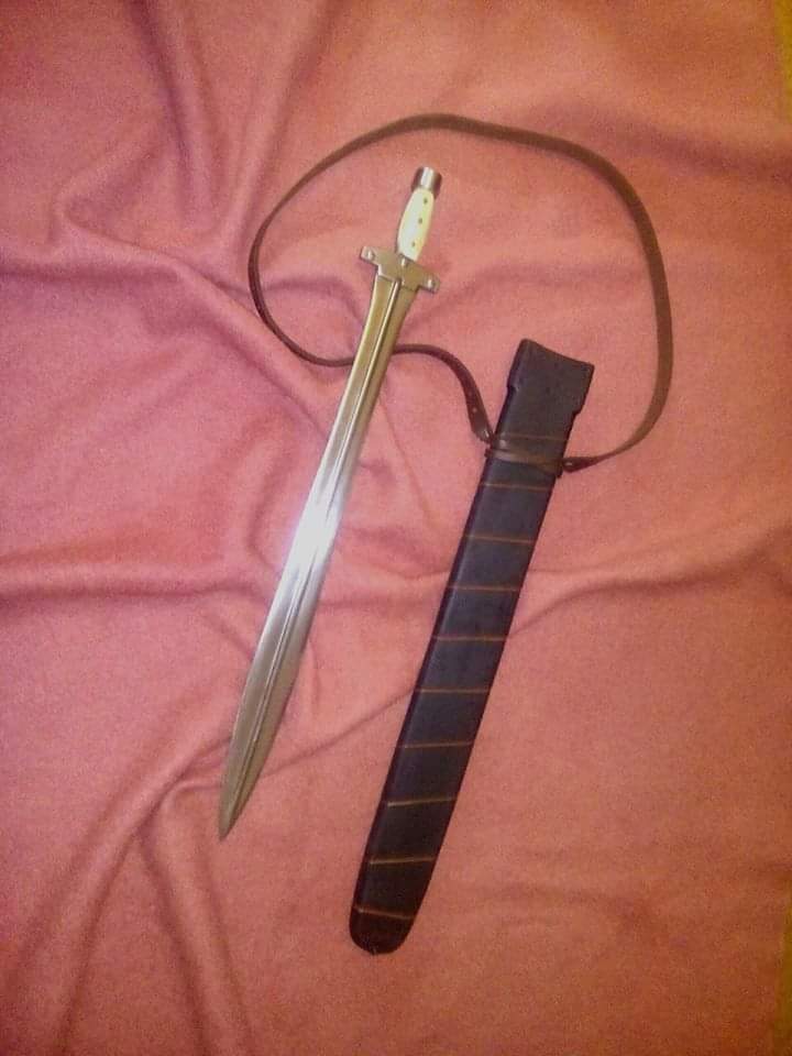

Mal was für mich...
Xiphos nach Grab 2 von Ordona ltalien.
Leider sind die Angaben nicht genau dokumentiert.
So musste ich auch andere Funde zum Vergleich hinzuziehen.
Griff mit Geweih und ich habe sichtbare Nieten für die Vorderseite verwendet.

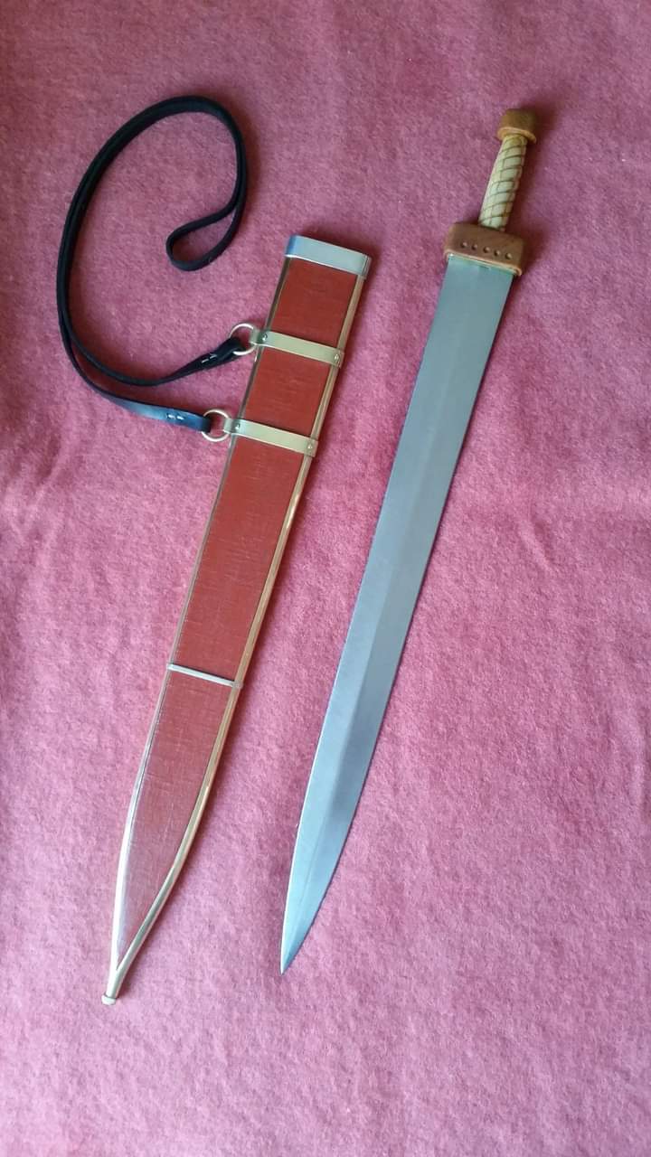

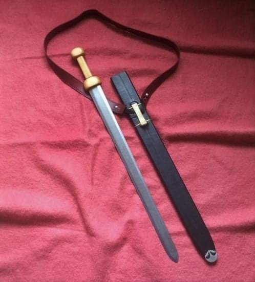

Gladius Hispaniensis......
Rekonstruktionsmöglichkeit, da wir ja keine guten Komplettfunde haben und diese auch nicht eindeutig als Gladius Hispaniensis einteilen lassen.
Klinge Mouries in Frankreich 100 v. Chr. und Ornavasso Italien 50 v. Chr, Schwertscheide orientiert sich am Schwert aus Ornavasso Italien 50 v. Chr., die aus Giubiasco Schweiz und der Schwertgriff nach dem Census-Relief auf der Ara des Domitius Ahenobarbus in Rom Ende 2. - Mitte 1. Jh. v. Chr.
Auch wurden nur zwei Trageringe verwendet wie beim Schwert aus Delos Griechenland 75 v. Chr.
Die Schwertscheide ist hier nicht mit Leder, sondern mit Leinen bezogen und bemalt.
Es gibt dazu ein Schwertfund aus Ocnita in Rumänien, Anfang 1. Jh. n. Chr., dessen Schwertscheide mit Gewebe
(Leinen) umwickelt wurde.
So kann man doch davon ausgehen, dass nicht immer Leder verwendet wurde.
Leider gibt es für diese Zeit keinen Komplettfund und es sind auch sehr wenige Funde aus dieser Zeitspanne.
Ausser dem Schwert aus Delos, dass noch vorgestellt wird.
Daher müssen verschiedene Funde berücksichtigt werden.
Der ganz neue Gladius ist nach dem Schwert aus Delos Griechenland 75 v. Chr mit einer Scheide aus Rohhaut.
Czech Republic Šumavě
Lebendige Geschichte - Experimentelle Archäologie, Archäotechnik.

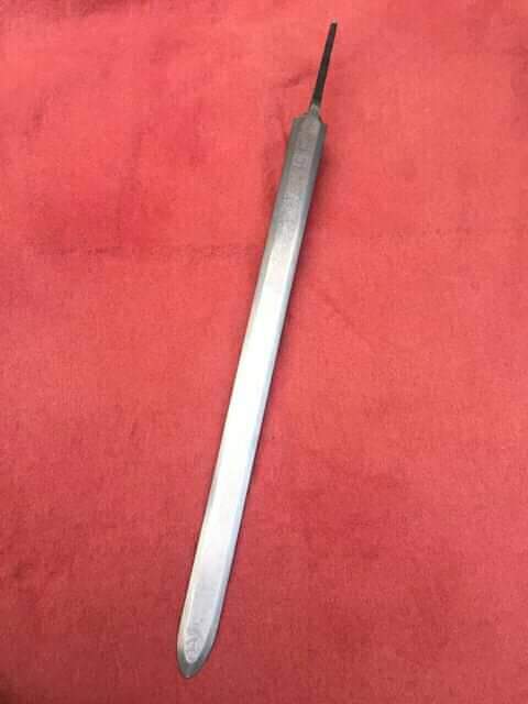

Beides...
Je nach Klinge.
Es gibt Klingen mit bis zu 6 feinen Hohlkehlen und die sind dann nur geschliffen.
Sorry die Bilder waren auf dem Telefon gespeichert und von dort eingesetzt.
Die Originale sind schon besser.
Klinge in Damast.
Bandförmig.
Um 300.
