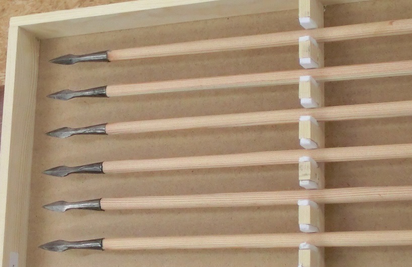

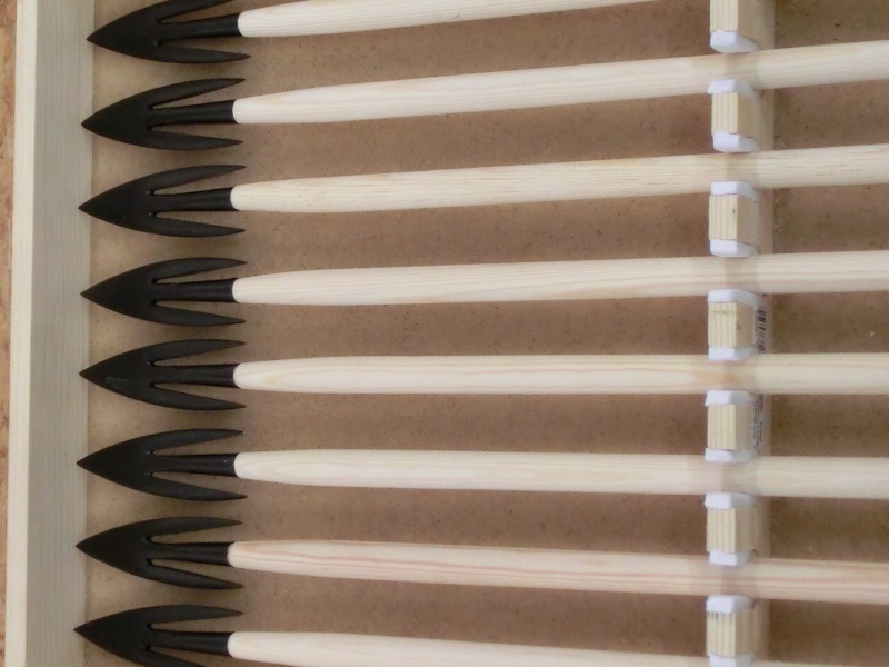

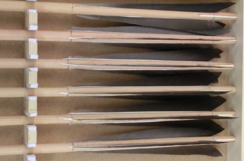

Äh Fitz, 10000 Pfeile aber ohne mich, ich habe mal für ein Forenmitglied über 20 Pfeile am Stück gebastelt, sowas ist Strafarbeit. Mal ein paar Einzelstücke macht ja Spass, aber in Menge, nein Danke.
Leider habe ich keine Bilder von den fertigen Pfeilen, nur ein paar aus der Bauphase, hier mal mein derzeitiges Bildschirmhintergrundbild.
Und während der Bauphase in ihren Versandschachteln, noch ohne Federwicklung.
Die Schaftdicke bei den Pfeilen lag bei 12,7 mm (1/2 Zoll), die Horninlays waren aus heimischen Kuhhorn, kein Büffel.
Zu deinen Fragen.
A. Spine als nackten Meßwert gab es nicht, aber Pfeile die gut aus den Bogen kommen und Pfeile die weniger gut flogen. Erfahrene Bogenschützen können einen Pfeil aber schon recht gut allein beim "Betasten" einschätzen. Bei Kriegsmunition kam es aber auch nicht so genau darauf an, ob der Pfeil super aus den Bogen kommt, die große Feder zieht den Pfeil schon gerade und so ein Pfeil wurde vermutlich nicht oft verwendet.
B. Im Prinzip wurden alle Hölzer verwendet die gerade wuchsen und die keinen oder kaum einen wirtschaftlichen Wert hatten oder anders sinnvoller Verwendet werden konnten. Es gibt auch Angaben das Weide, Birke und Hasel neben Pappel und Esche zu Pfeilschäften verwurstet wurden.
C. Es gibt genügend schriftliche Belege für die Anforderungen die, die Arsenal-Aufkäufer hatten und es gibt Fundpfeile.
D. Ich denke das Entfernungen über 200 m (220 Yards) doch die Ausnahme waren, die Cloutentfernung von 180 Yard wird die übliche Trainingsentfernung gewesen sein und ab dieser Distanz werden englische Bogenschützen vermutlich sehr unangenehm sein.
E. Siehe C. alle die Kriegsmaterial einlagerten, wollten kein Geld für Schrott ausgeben, darum gab es für die Arsenalverwalter genaue Anweisungen wie ein Bogenstave, Sehnen oder aber Pfeile beschaffen sein müssen.

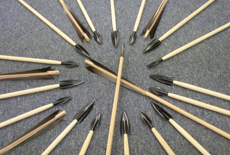

Ach, da fällt mir aus aktuellem Anlass noch die letzte Paderbow ein, Morten bestaunt einen Manschu-Kriegspfeil.
Hier im Vergleich zu einen normalen 11/32 Pfeil.
