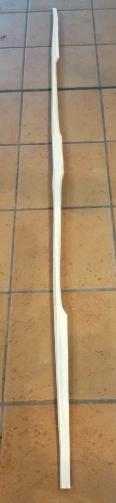

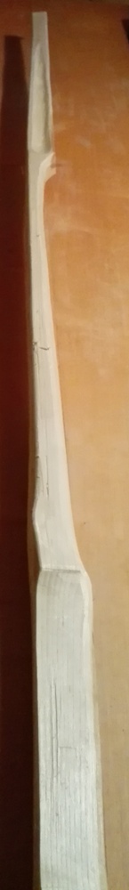

letzte Nacht habe ich angefangen meinen am 6.Januar geschnittenen Ulmenstave weiter zu bearbeiten. Es ist das erste Mal für mich, dass ich mit Ulme arbeite, musste feststellen, dass die Ziehklinge ganz schrecklich rupft, ansonsten ist das Holz im Vergleich zu Osage sehr leicht. Es ist ausserdem mein längster Bogen, den ich bisher gebaut habe, mit 199,5cm über alles. Ein paar Tage muss er jetzt noch trocknen, dann geht es ans Tillern. Gewicht aktuell noch bei 649 Gramm. Zielzuggewicht 55-60#.

Oeha! Da will aber einer auf weiten Auszug machen ;D ;D
Gibt ihm mehr Bumms. Das steckt der bei der Laenge weg.

eine kurze Zwischenfrage hätte ich: Aus der Ulme soll ein Möllegabet werden, richtig? Wie ist denn bei Deinem Projekt das Verhältnis zwischen biegendem Bereich und Needles? Ich habe nämlich gerade einen Mölle mit folgenden auf einer Bergulme angezeichnet:
Länge Stave: 169 cm
Wurfarme biegender Bereich: 33,5 cm
Übergang von biegendem Bereich zu den Needles: 4 cm
Needles: 37,5 cm
Den Stave möchte ich auf keinen Fall wegen ungünstiger Maße versauen und traue mich deshalb nicht ans Werk. Was hältst Du denn von meinen geplanten Maßen?

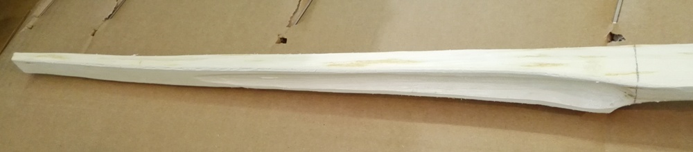

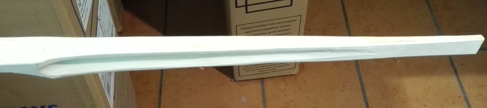

Hallo Ralf, der Bogen nimmt im besten Fall Anleihen beim Möllegabet, ansonsten probiere ich ohne wirklich Erfahrung mit Ulme zu haben, ist wie gesagt, die Erste, die ich verarbeite, falls es Dich trotzdem interessiert, der biegende Bereich ist bei mir 50cm unten und 53cm oben, die "Nadeln"(sind nämlich viel zu breit für Nadeln) sind jeweils 40cm lang und ich mache sie dadurch leicht, dass ich ihnen die Mittenlage entziehe. Das ist aber wie gesagt kein Rezept, sondern ein Versuch.
