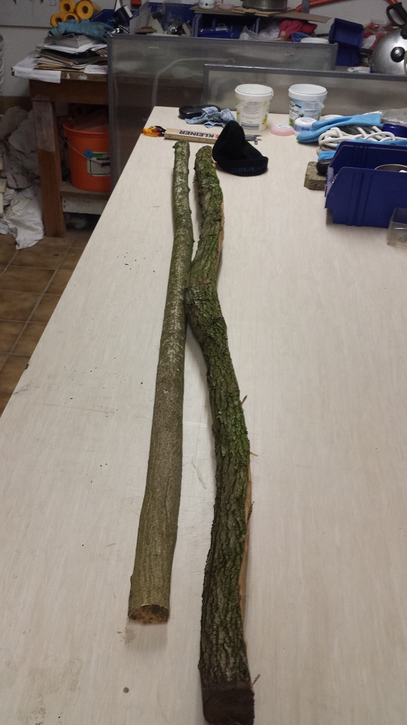

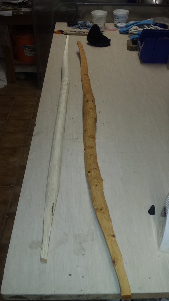

da liegen sie

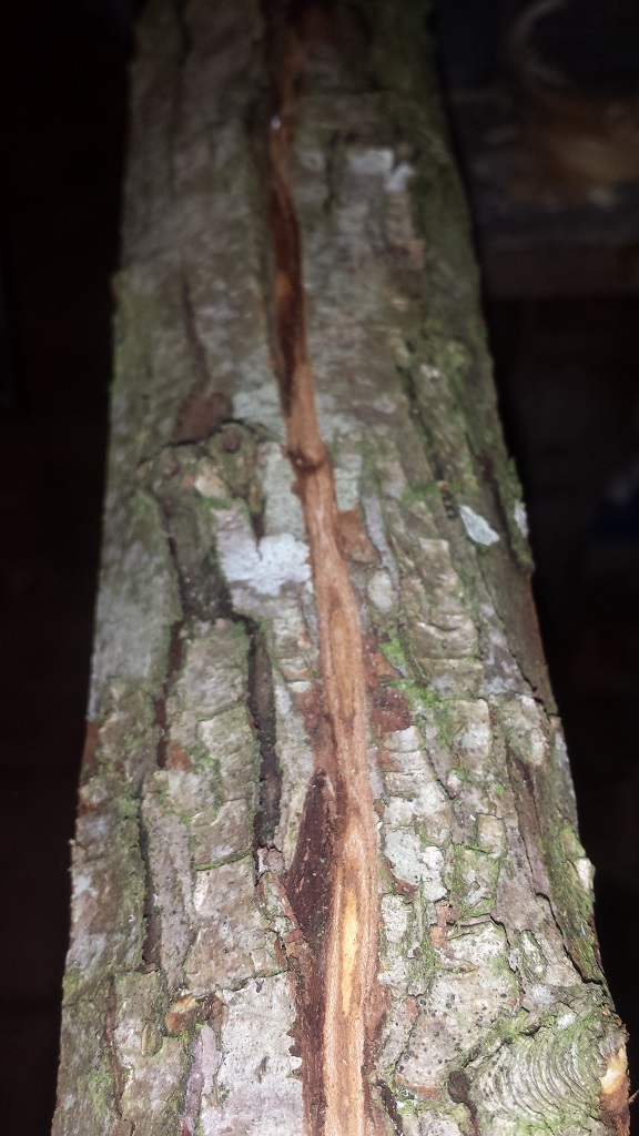

Beim Schwarzdorn mal grob ne Mittelline eingeschnitzt zur Orientierung

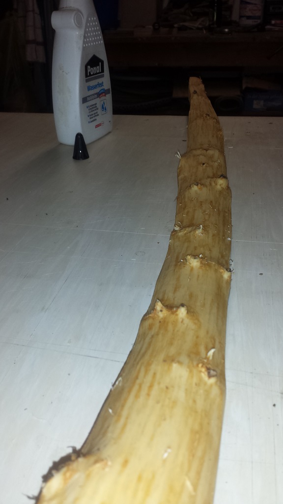

Das Pfaffenhhütchen mal teilweise entrindet mehr will ich noch nicht runternehmen wegen Rissen

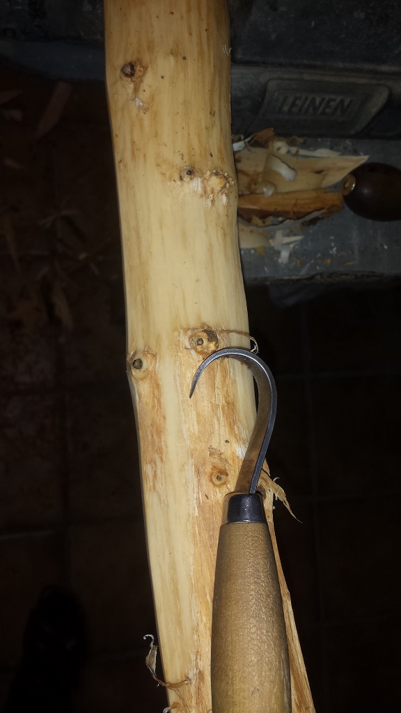

Den Schwarzdorn hab ich gleich mal ganz Entrindet
Geht mit m Löffelmesser ausgezeichnet :)
Der Schwarzdorn wird lustig :P

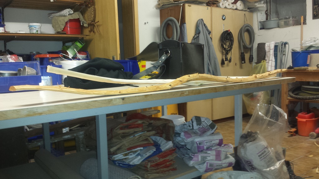

da liegen sie zum trocknen
hat jemand Vorschläge bezüglich des Schnelltrocknens von Schwarzdorn und Pfaffenhütchen?

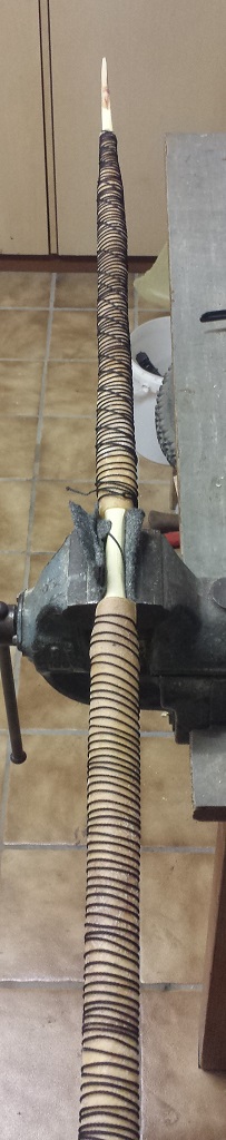

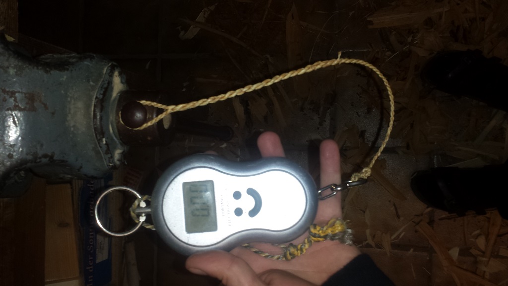

Gestern hab ich des kurze Sehnenstück noch getestet. Gerissen ist es an einer Stelle wo ich einen neuen Strang eingewickelt hab. Die Zugwaage geht bis 100# und da war ich zumindestens schon mal drüber :) . Beim nächsten Versuch werde ich die Fasern definetiv feiner aufarbeiten und Feucht wickeln, die Sehne anschliesend auf Zug trocknen lassen.
Ansich gefällt mir das schon mal gut jetzt gehts an die Feinheiten :)

Ich will nochmal auf deine Ulmenbastsehne zurückkommen, das mit dem Rindertalg war nicht nur Blödsinn, ich hab mal probehalber Ulmenbast Streifen trocknen lassen um sie auf Eignung als Backing zu testen die verlieren leider mit dem Trocknen viel von ihrer Zugstabilität, ev. kann das Fett und das andere Zeugs das im Rindertalg enthalten ist, hier der Versprödung der Fasern entgegenwirken, für ein Backing suboptimal aber eine Sehe darf ruhig fett sein

Die Sehnenbastelei werde ich erstmal verschieben.
Getrocknet lassen sich die Baststreifen nicht feiner auffassen und ein zweiter Versuch mit gröberen Stücken war nicht befriedigend.
Werd beim nächsten mal Ulme ernten aber wieder was auf die Seite tun und hier kundtun was dabei rauskommt ;)
Meine Rohlinge sind fast trocken. Die Ulme hat sich dieses Mal nicht verzogen und der Weißdorn ist erfreulicherweise nicht gerissen :)

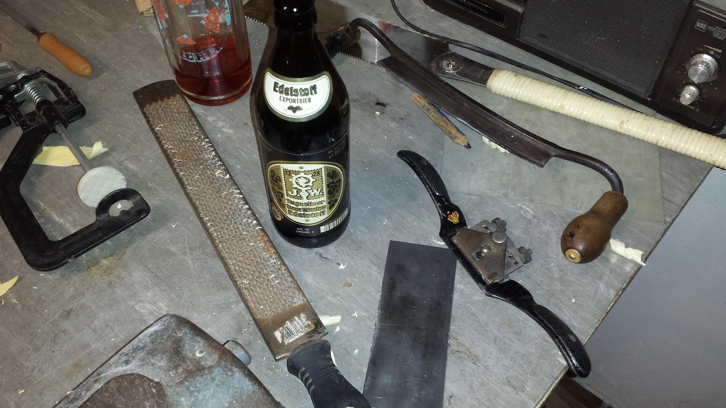

erstmal das verwendete Werkzeug.

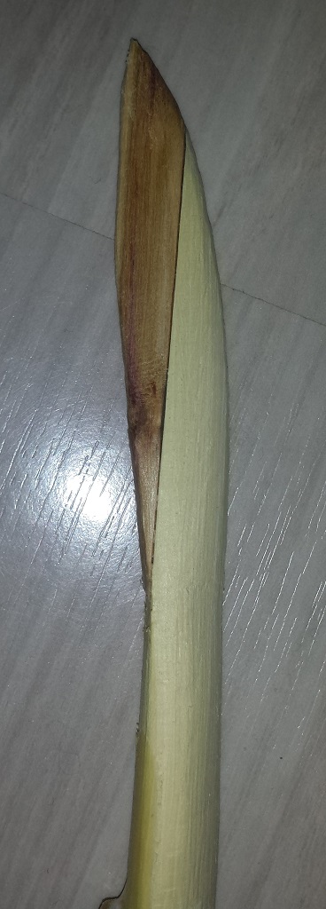

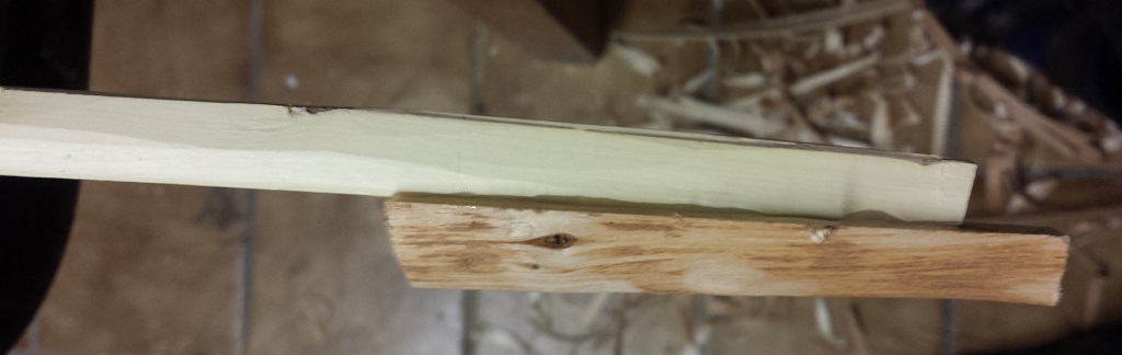

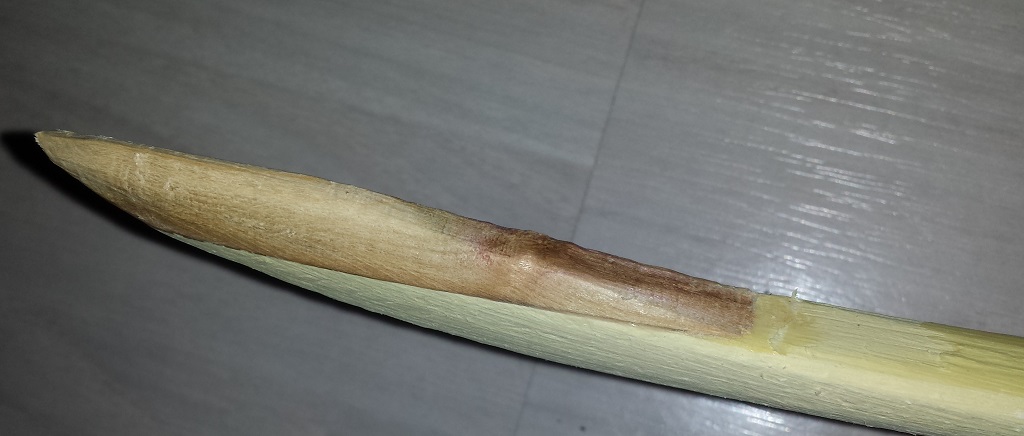

Daraufhin habe ich die entgültige Bogenform rausgearbeitet und Overlays aus Schlehe aufgeklebt mit Uhu Hart
Mal in Form gebracht. Ob ich des ganze so lass... Ich bin mir noch nicht sicher ::)
Auch des andere. Ok die Klebefuge hat noch verbesserungspotenziel. Aber wenn ich längere Overlays klebe und die Klebefuge von Hand (Raspel Schleifpapier etc.) mache wirds immer etwas ungenau im Vergleich zu nem Bandschleifer

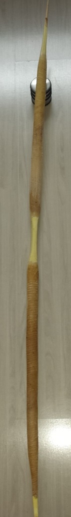

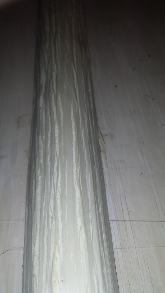

Tote Kuh (Rohhaut) eingeweicht
Und drauf damit...
Hiermit eine allgemeine Warnung 4mm dicke Rohhaut ist der letzte Krampf zum kleben auf nem gewölbten Bogenrücken... :-[
Hat aber doch halbwegs gut geklappt :)
Nächste Schritte:
Die Rohhaut noch etwas dünner schleifen. Dann werden Nockkerben angebracht und dann gehts ans aufspannen tillern etc...

Rechnet man im Allgäu jetzt den Edelstoff explizit zum Werkzeug, oder wie? :D
Warum hast Du auf das Pfaffenhütchen Rohhaut gepappt?

Des is Schmiermittel ;)
Nennen wir es mal ein gewisses Bauchgefühl.
Ich strebe eher ein höhreres Zuggewicht an (60-70#).
Bei dem entwickelten Reflex von circa 8cm will ich lieber auf Numer sicher gehen. Meine bisherigen Testversuche sind immer über den Rücken gerissen bevor der Bauch geknittert hat.

hm...die besten Eigenschaften die mir zu 4mm dicker Rohhaut einfallen sind: ist schwer und bremst gut.. ;D

So des Pfaffenhütchen is raus.
Der Weißdorn is getillert die Ulme im Bodentiller
Bilder gibt's im Laufe des Tages :)

Ich tippe mal vorsichtig auf Knitter beim Pfaffenhütchen?

Aufgeklebt mit Uhu hart? ??? Du meinst Uhu endfest oder? :-*
