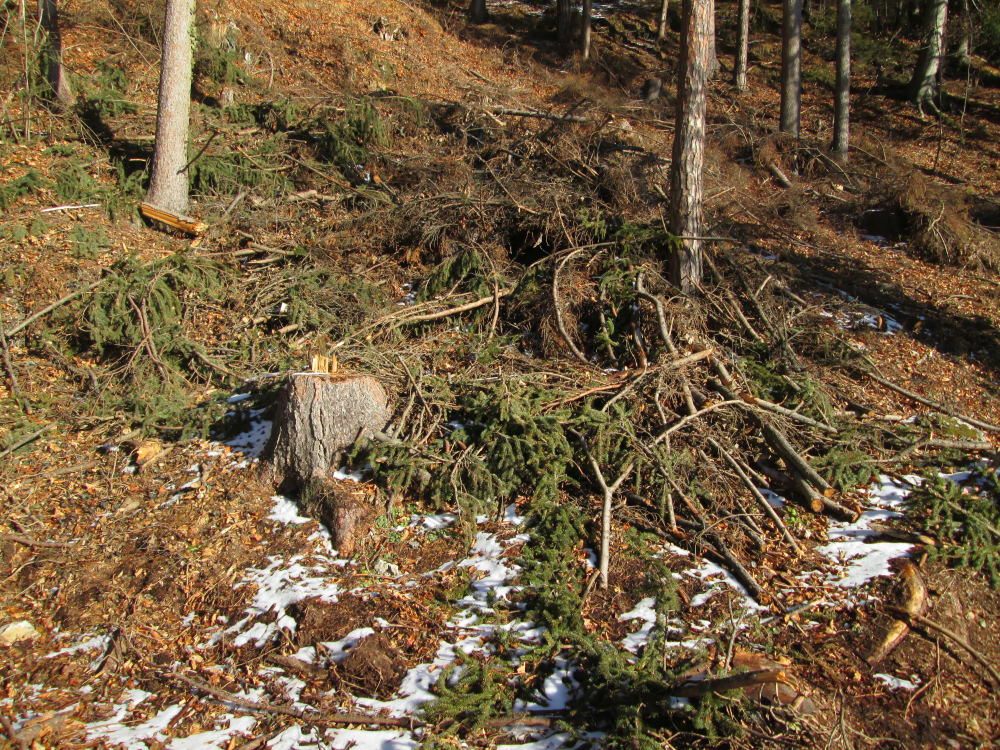

So heut war mal nochmal Holzbeschaffung und anschließend ein wenig weiterarbeiten
Der Gedanke an den Samenbogen hat mich nicht in Ruhe gelassen deshalb hab ich mir die Frage gestellt wo bekomm ich Kieferndruckholz her, Kiefern wachsen hierorts Unmengen und die haben auch wunderschöne Äste mit sicher super Druckholz in 10-20m Höhe..... Also mal ins Auto und nach frischer Einschlagstelle gesucht, schließlich bleiben die Äste normalerweise liegen...
das sieht gut aus frisch geschnittene Fichten da is sicher auch die eine oder andere Kiefer dabei gewesen

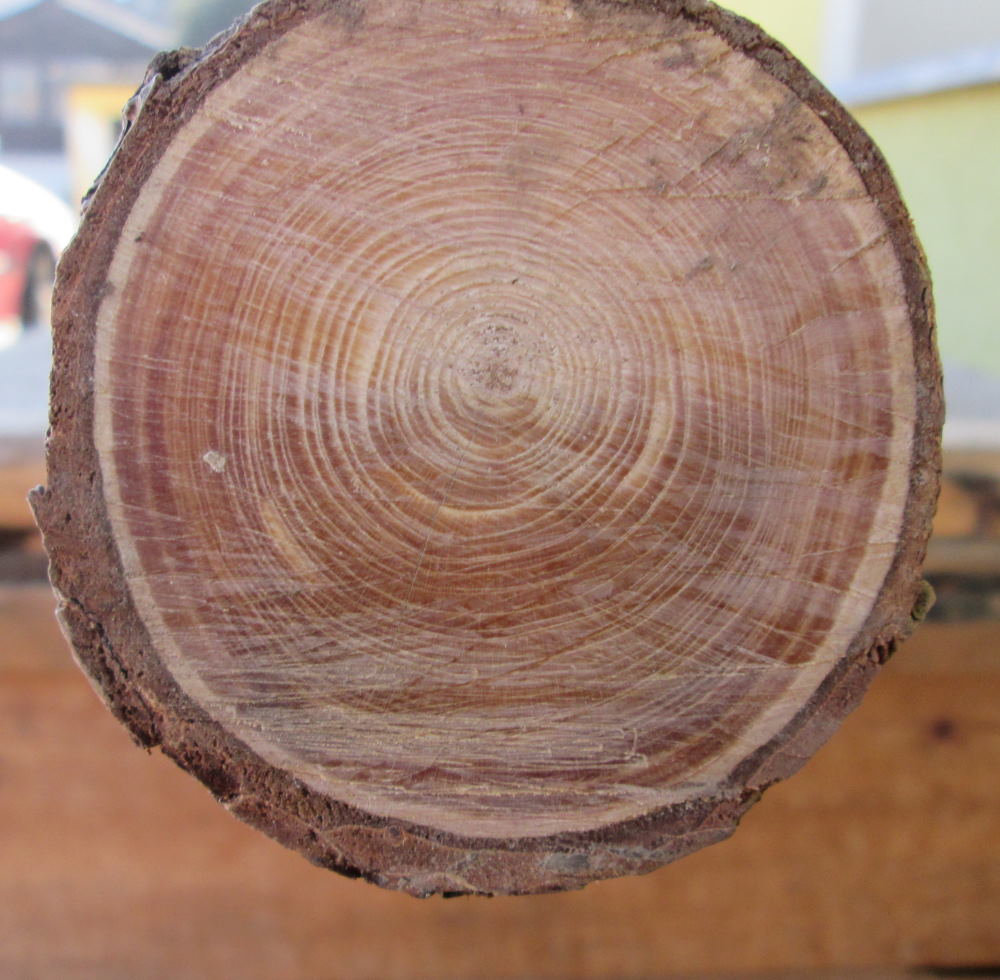

einmal frisch angeschnitten ist sofort das Druckholz sichtbar und die Ringe sind auch sauber fein
