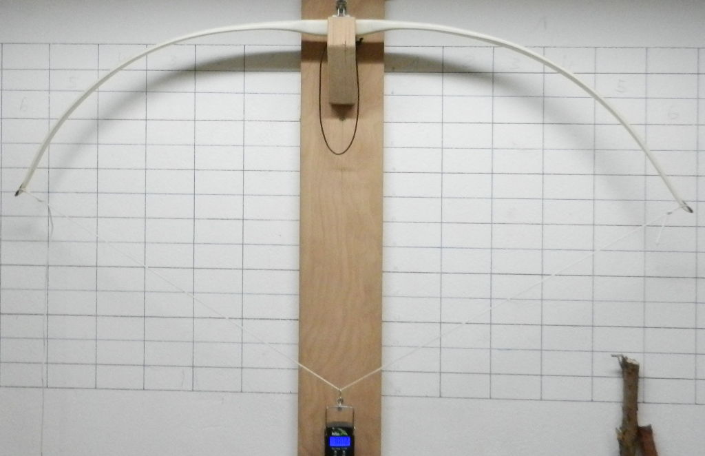

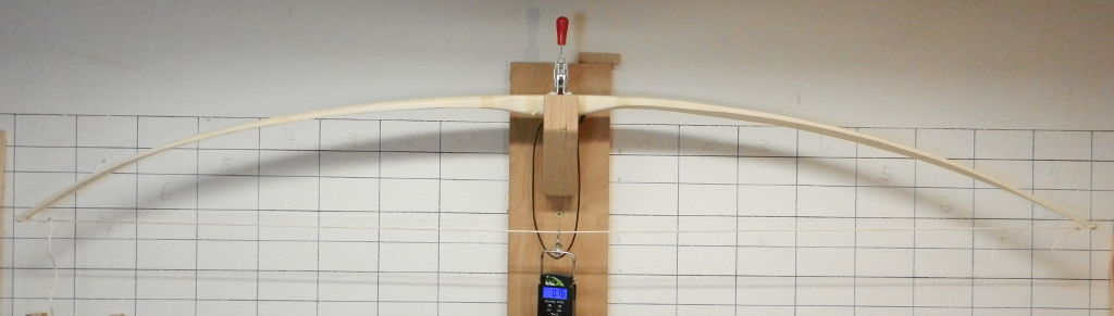

Der Tiller bei 22'' sieht noch nicht wirklich gleichmässig aus. Das Zuggewicht liegt bei 25#.
Tiller bei 22''
Tiller bei 22''
Der Auszug ist ziemlich weich und wird nur knapp die 30# erreichen. Deswegen werde ich die Wurfarme um je 4cm kürzen und die Tipps schmaler machen.

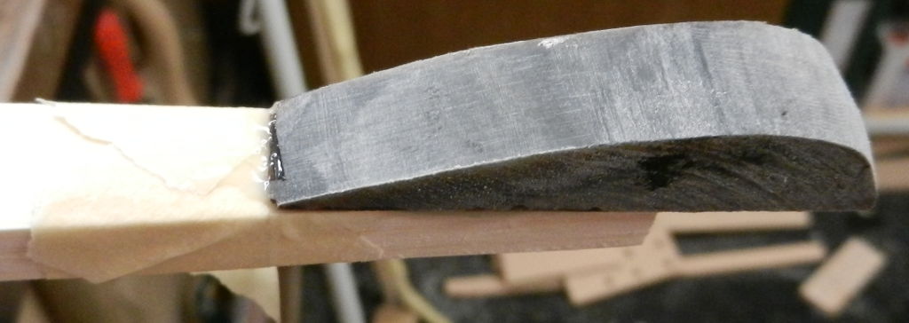

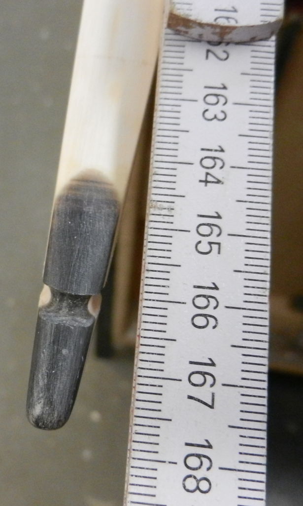

Die Wurfarme sind gekürzt. Ber Bogen ist jetzt 1,67m lang. Mit dem Hobel habe ich die Wurfarme auf die neue Kontur gebracht.

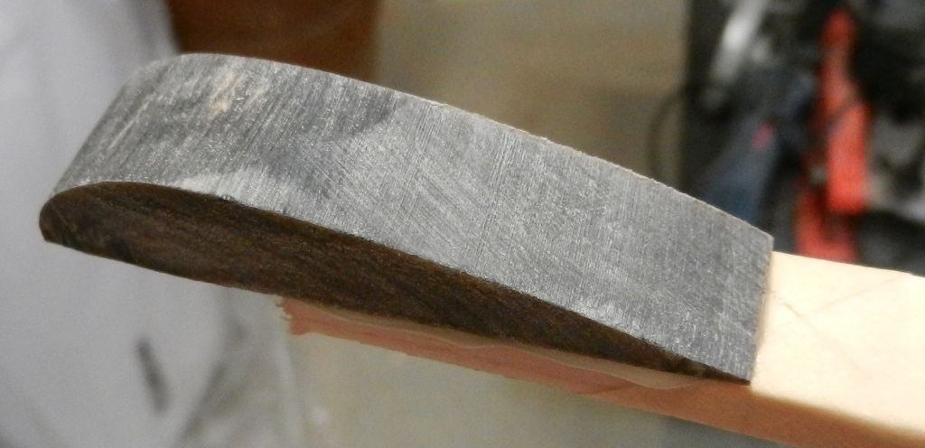

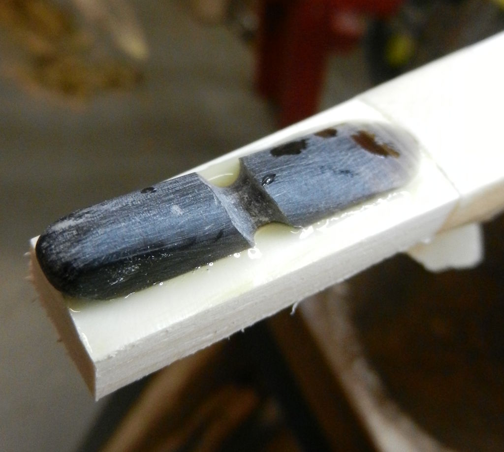

Die letzte Aktion, noch schnell die Hornnocken aufgeklebt.
Hornnock 1
Hornnock 1
Hornnock 2
Hornnock 2
>:( Ich war gerade im Keller und musste feststellen, daß der Eulenkleber noch nicht durchgehärtet ist. Liegt wohl an der Temperatur. Es sieht nicht so aus, als ob ich heute noch weitertillern könnte. Naja, vielleicht am Abend. :-\ Der Bogen ist erstmal wieder ins warme Wohnzimmer umgezogen.

Holla, Du klebst Overlays an die auf dem Wurfarm aufliegen. Sehr sympathisch ;)
Keine schräg angespleissten Wurfarmenden ;D
Ein schönes Projekt bleib dran.

Ich war letzte Woche ja schon recht weit. Hatte am Sonntag noch die Overlays weiter ausgeabeitet und auch die Tipps schmaler gemacht.
Overlay fast fertig
Overlay fast fertig

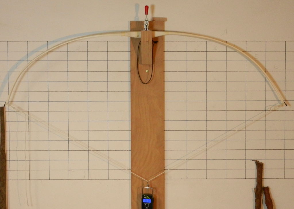

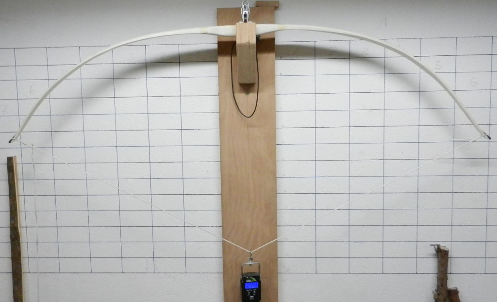

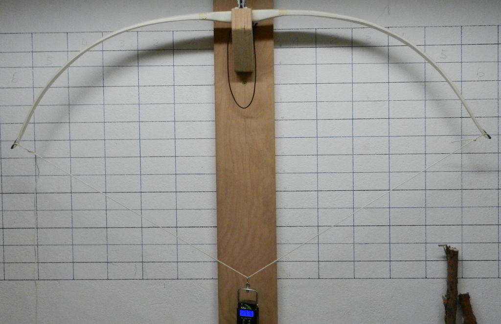

Dann, gestern weiter getillert und auch irgendwann den Bogen von halber Standhöhe auf Standhöhe gebracht. Plötzlich war der ganze Tiller hin. Der obere WA bekam einen deutlichen Knick und beide Wurfarme verdrehten sich gegenläufig. Im Eifer des Gefechts hier und da Material abgenommen. Das Zuggewicht ging dabei zusehens in den Keller.
Hier das besch... eidene Ergebnis. >:(
22# bei 28''
22# bei 28''
Die Wurfarme waren immer noch verdreht und der untere WA hatte jetzt einen Knick.
der obere WA ist verdreht
unterer Wurfarm mit deutlichem Knick
Ich bin mir nicht sicher, aber vielleicht hätte ich die Tillersehne früher auf Standhöhe kürzen sollen. Ich vermute, dass einige Stellen schon zu dünn waren um die geänderte Wirkrichtung der Kräfte ausreichend abzufangen. Beim nächsten Bogen werde ich es anders versuchen.

B' patient hat geschrieben: Ich bin mir nicht sicher, aber vielleicht hätte ich die Tillersehne früher auf Standhöhe kürzen sollen. Ich vermute, dass einige Stellen schon zu dünn waren um die geänderte Wirkrichtung der Kräfte ausreichend abzufangen. Beim nächsten Bogen werde ich es anders versuchen.
Das kann gut sein. Der Knick liegt ja ziemlich weit außen. Außerdem wirken die WA am Bauch sehr flach. Oder sind die gerundet? Ich gehe so schnell als möglich auf Standhöhe und tiller dann erst weiter.

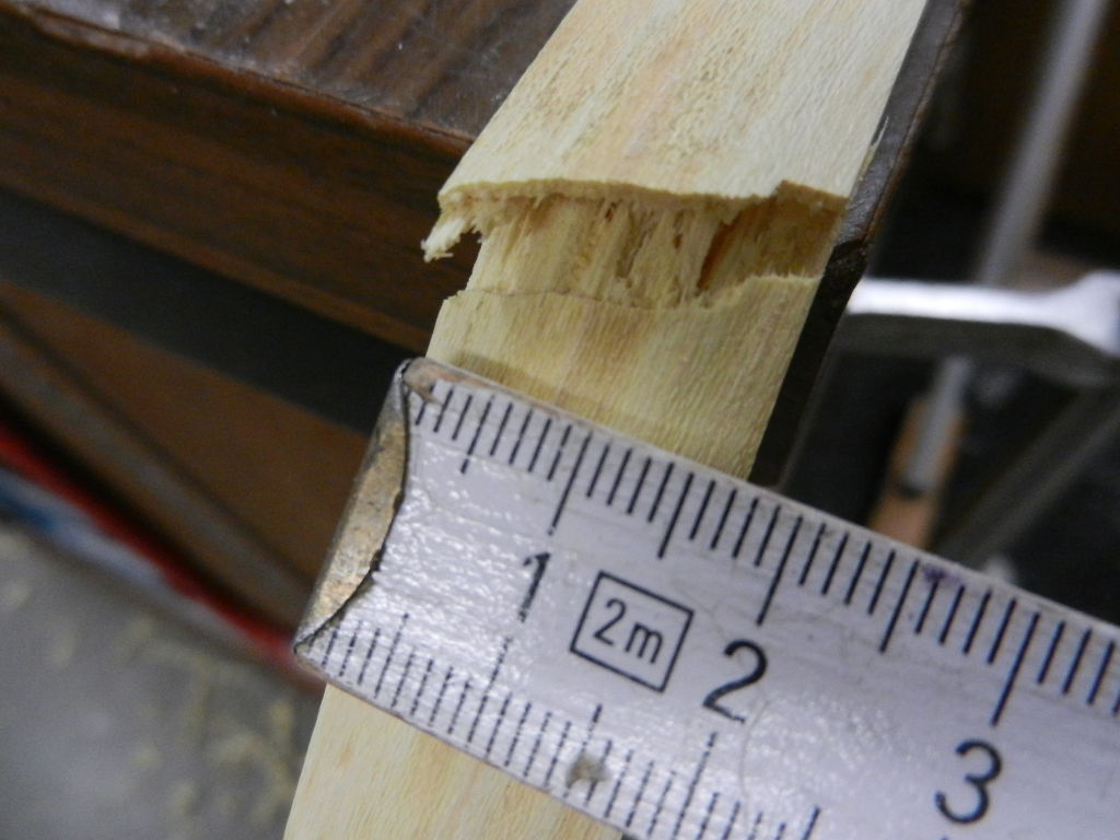

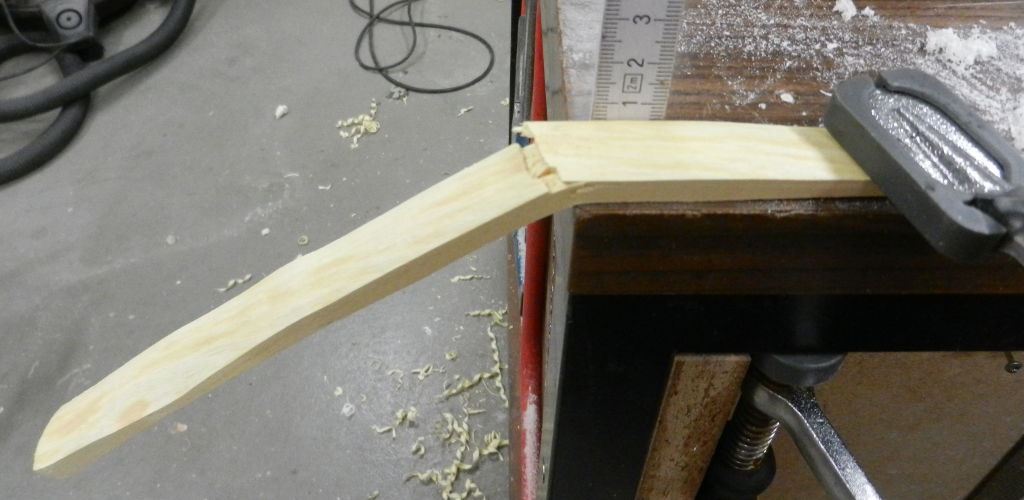

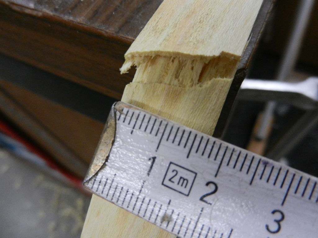

Vor zwei Wochen hatte ich einen Biegetest mit einem Stück von dem Splintholz durchgeführt.
Bruch bei 22#
Bruch bei 22#
Höhe des Probestücks 5mm
Breite des Probestücks 17mm

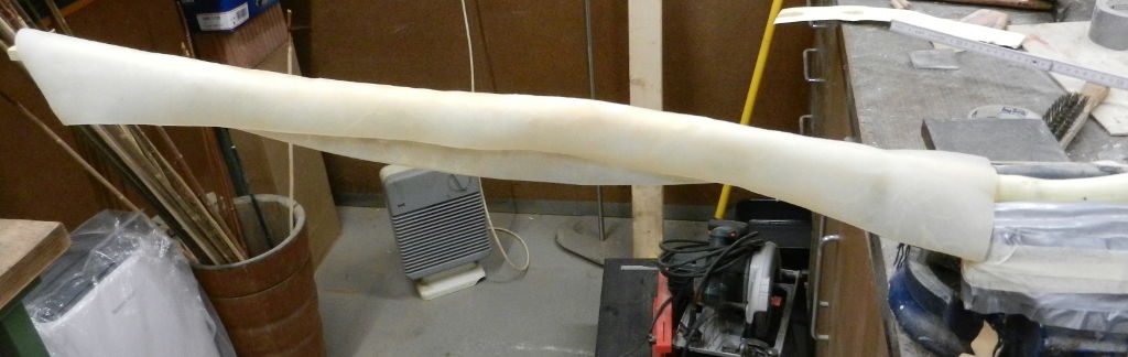

Das Result: Ich traue dem Rücken nicht.
Das Holz ist recht stabil. 22# für ein Stück von 5 mm Höhe und 17 mm Breite ist ganz okay, wenn man bedenkt, daß ich über eine scharfe Kante gebogen habe. Allerdings ist auffällig, daß die ersten zwei Ringe am Rücken anders gebrochen sind als der Rest. Weder das Probestück noch der Stave wurden am Rücken versiegelt und ich nehme an an, daß die äusseren Ringe beim Trocknen versprödet sind.

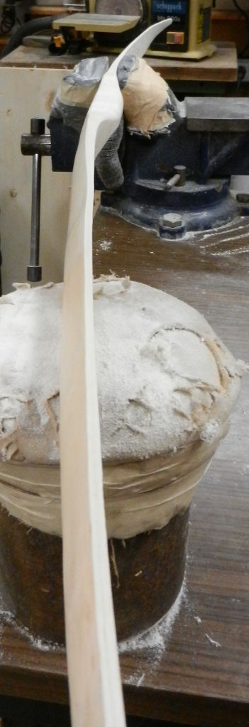

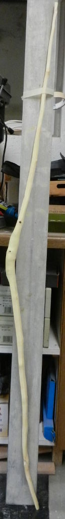

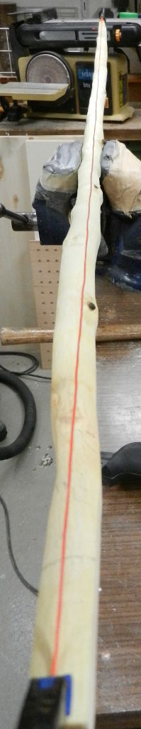

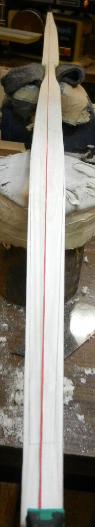

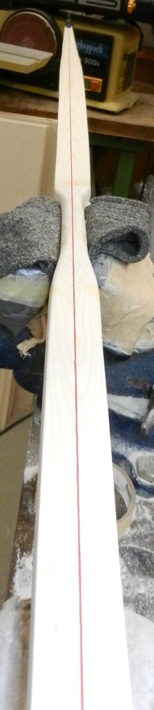

Der Stave hat inzwischen noch einige Wärmebehandlungen über sich ergehen lassen müssen und ist kaum noch wiederzuerkennen.

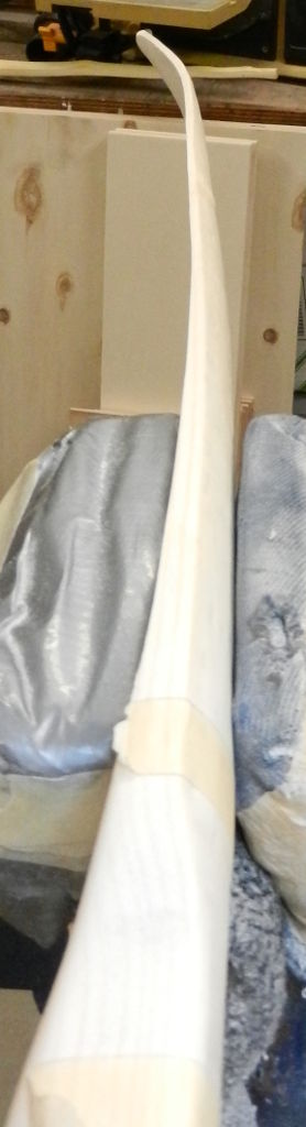

Wurfarme begradigt, aber je Seite ca. 15cm Reflex
die Sehnenlage passt nach dem Richten sehr gut.

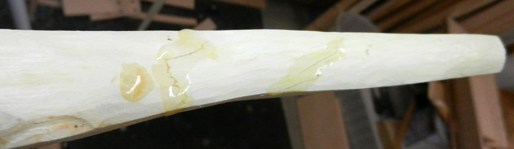

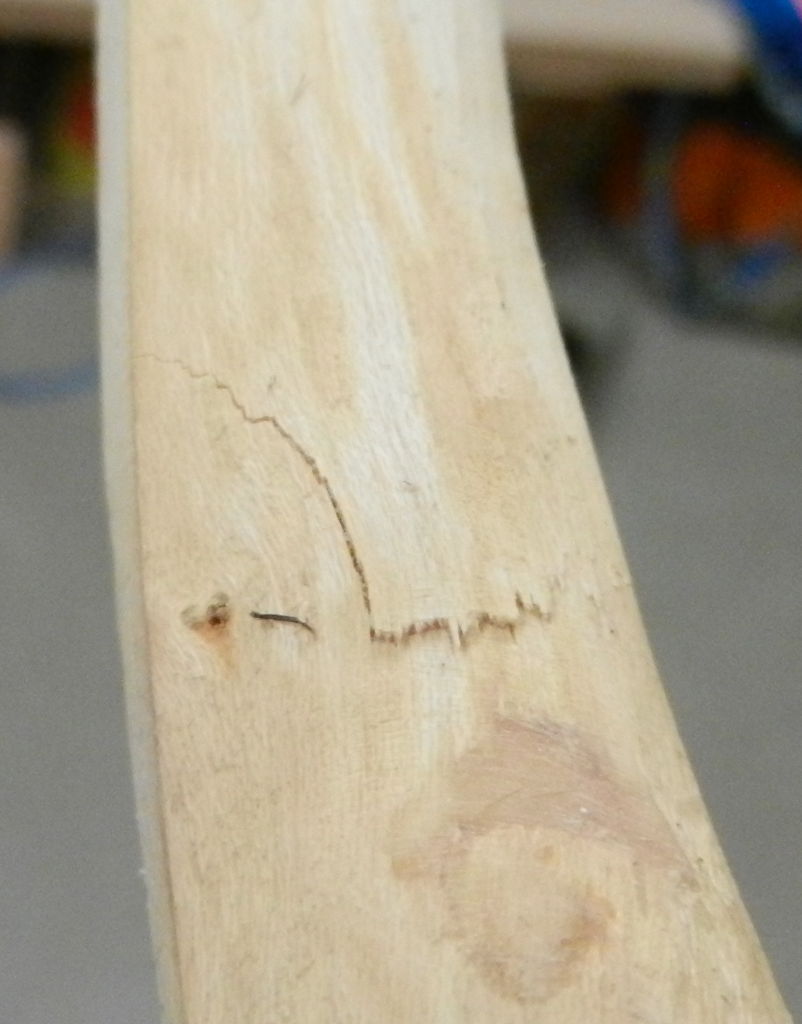

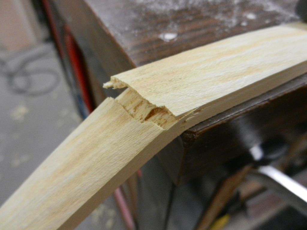

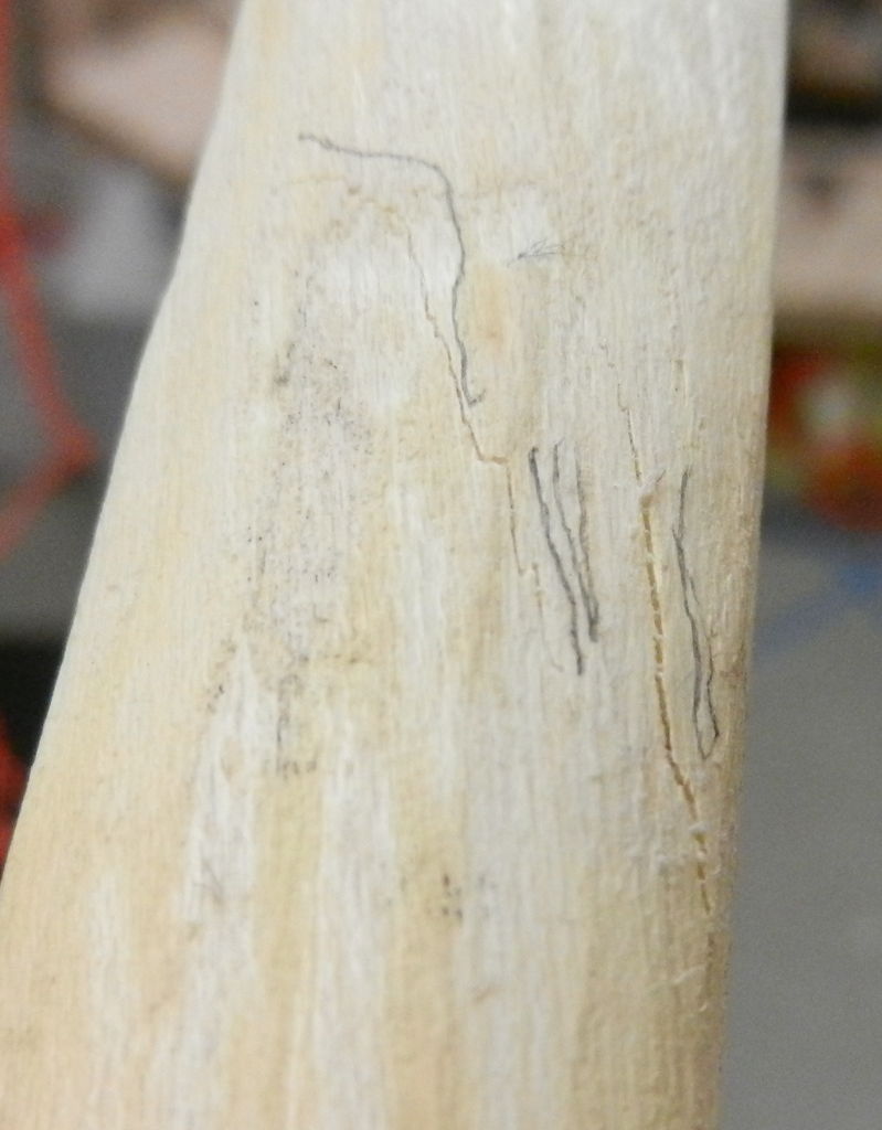

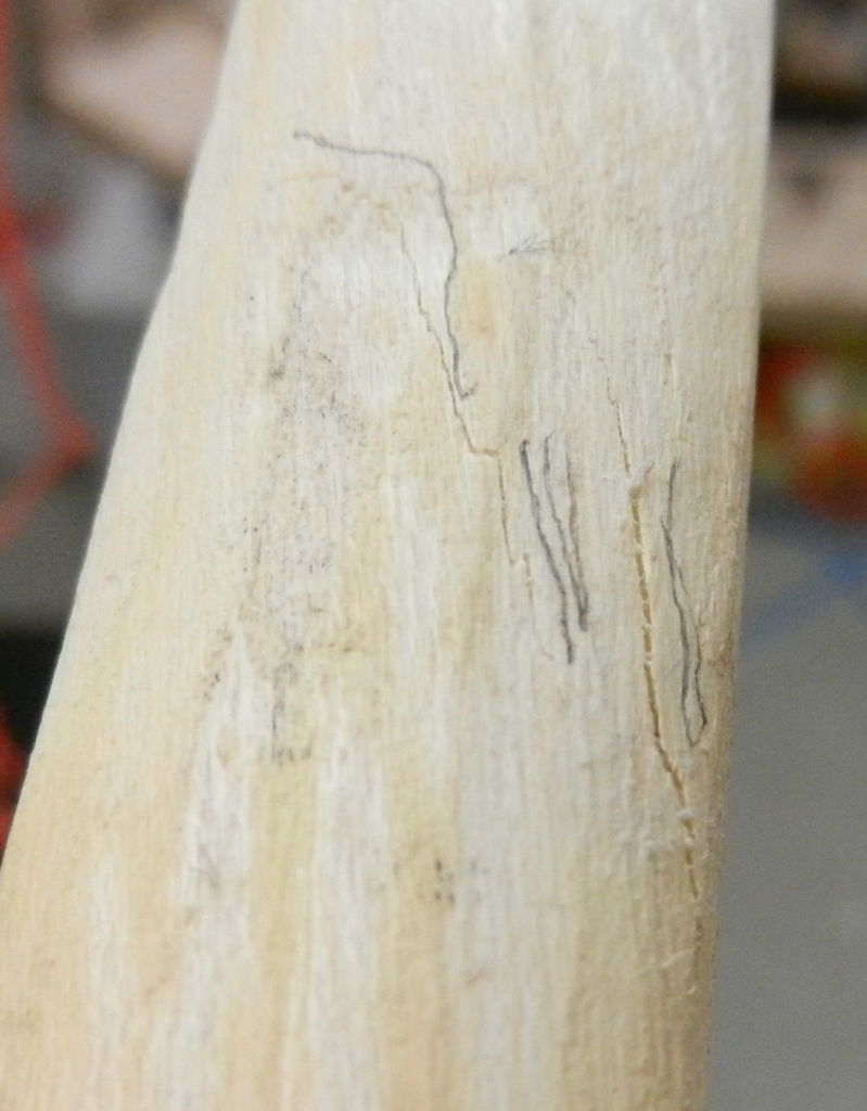

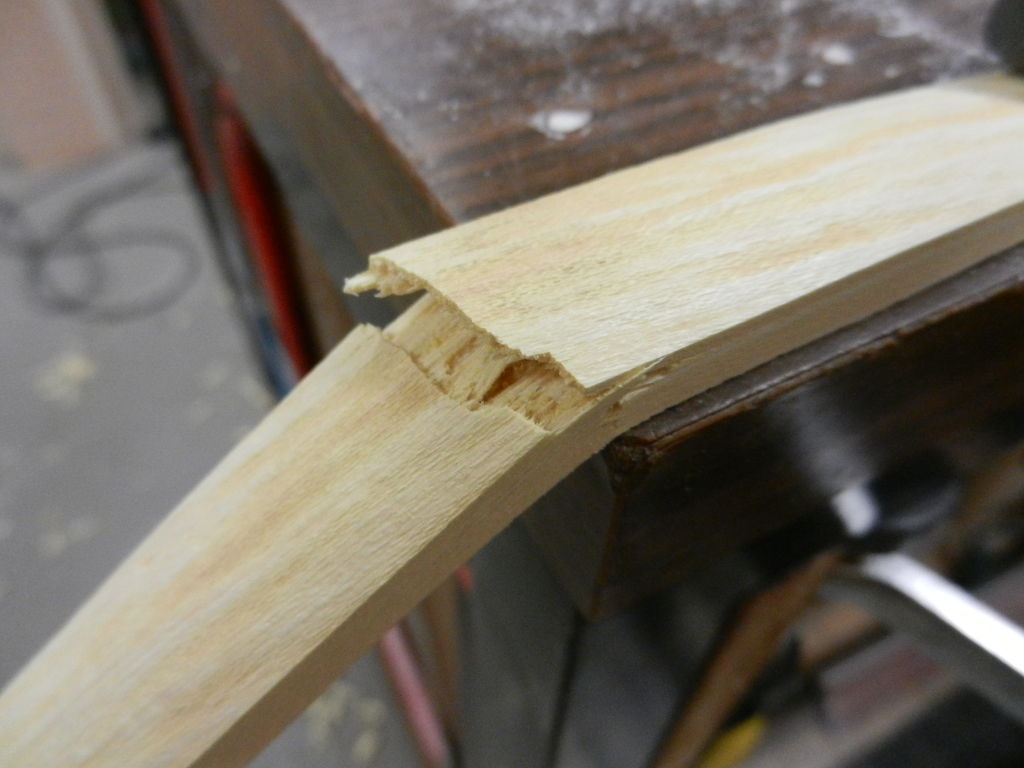

Das Richten hat allerdings auch Spuren hinterlassen.
Bruch nahe des Tipps
diese Risse fallen vermutlich nach dem Kürzen raus
Risse verfüllt
Risse verfüllt

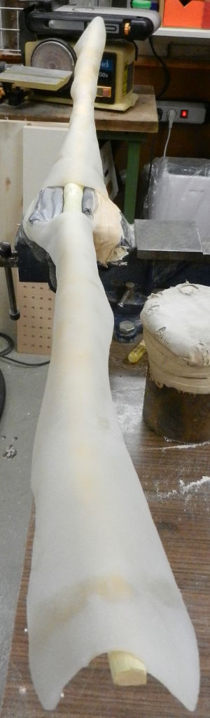

Da ich dem Rücken nicht traue, wird er ein Backing gekommen.
Leinen wird aufgrund der Welligkeit des Staves eher problematisch. Deswegen wird es wohl Rohhaut. Es wird mein erster Versuch und ich habe mir hierfür zwei Hundekauknochen von Fressnapf besorgt. Kosten 2x 4,37€. Der eine Streifen ist 80cm der andere ca.70cm. Das 80cm Stück kann ich noch der Länge nach teilen.
Rohhaut vom Hundekauknochen
Falls der Bogen gekürzt werden muss, müsste ich mit 2 Stücken auskommen.
eventuell komme ich mit den zwei Streifen aus
Die Zeit wird langsam knapp, wenn man bedenkt, daß die aufgeleimte Rohhaut ca. 1 Woche trocknen muss und dann noch getillert werden muss. Aber heute wird nichts mehr aufgeklebt. Gleich nochmal die spröden Ringe grob runterziehen und dann war's das für heute.

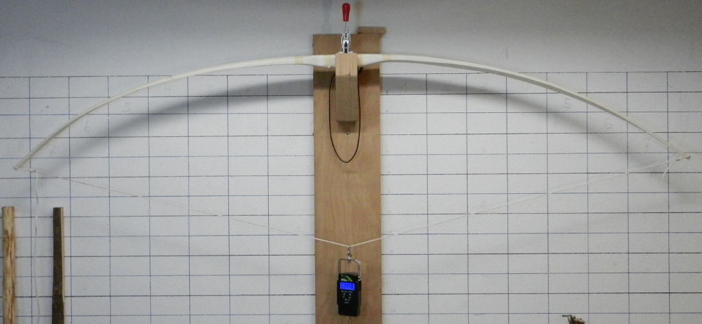

Die Esche.

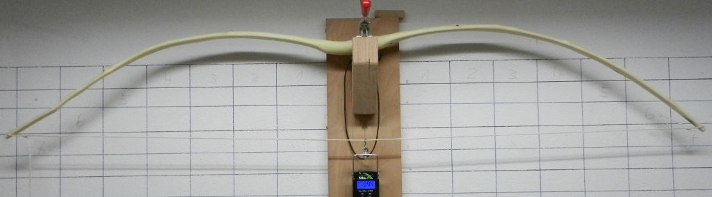

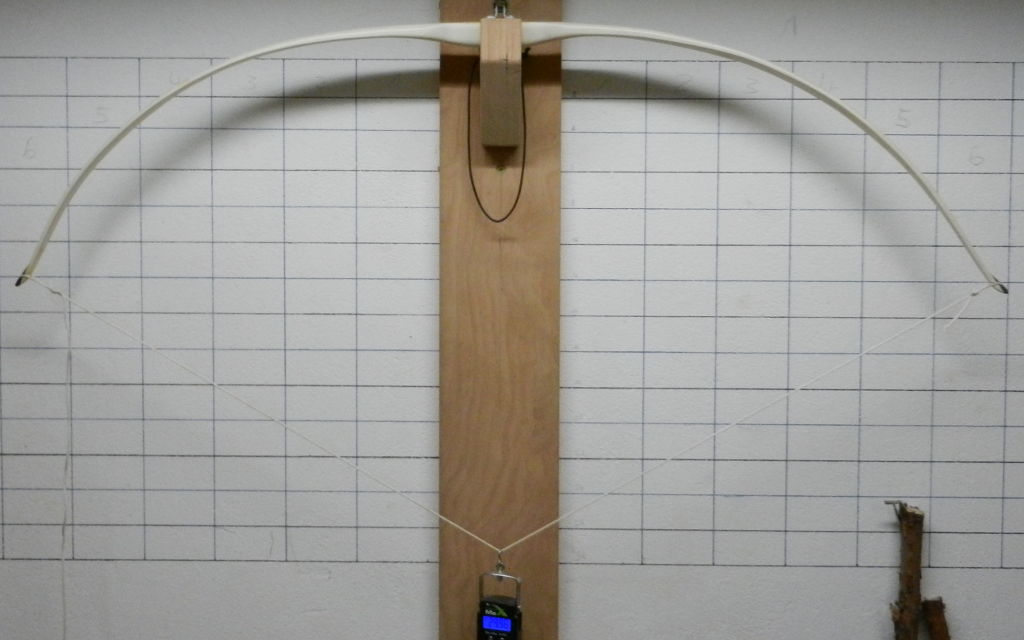

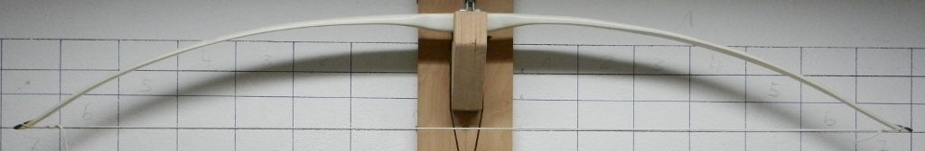

Am Freitag Abend habe ich die Wurfarmenenden beigeschliffen und geprüft, ob ich die 30# erreicht habe.
Leider nicht, nur 28,58#@27''
Tiller nach dem Kürzen
Als letzte Idee habe ich den Bauch leicht geröstet. Die Flammen kommen schön raus und hoffentlich bringt's Zuggewicht.
Der Bogen durfte über Nacht ausruhen.
Dann heute Morgen das Zuggewicht überprüft. 29,76#@27''. Naja, immerhin hat es 1,2# gebracht.
Tiller nach dem Rösten
Ich habe den Bogen dann 4 Stunden aufgespannt gelassen um zu sehen wie sich der Tiller ändert. Immer noch 29,96#@27''.
Der Tiller ist mehr so gleichmäßig, aber wenn ich jetzt noch weiter korrigiere, dann ist die Esche raus.
Tiller nach 4 Stunden auf Standhöhe
Ich habe dann das schöne Wetter genutzt und noch einige Pfeile geschossen.

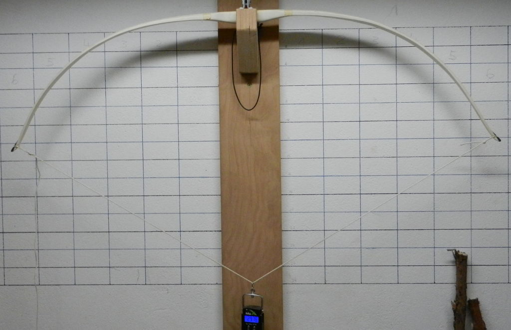

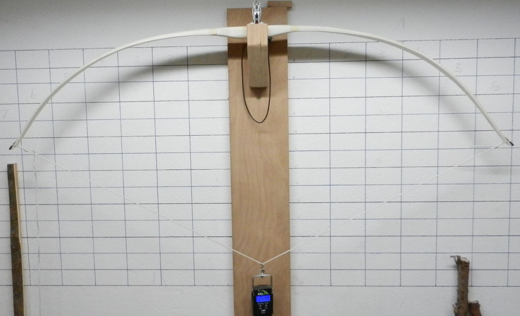

Nach 50 Pfeilen, stellenweise Knitteritis. Nach weiteren 50 Pfeilen dann nochmal den Tiller und das Zuggewicht kontrolliert.
Tiller nach 100 Pfeilen
Der Tiller könnte besser sein. :(
Der untere WA (links) ist etwas steifer, der Sehnenwinkel ist knapp 90°und der Bauch hat stellenweise Stauchbrüche.
Trotzdem 30,02 # bei ca.27''.
Er schiesst nicht besonders schnell aber ohne Handschock. Ich werde den Bogen fertig bauen. Die erste Lage Leinölfirnis hat er schon bekommen. Mal sehen wie lange er hält.

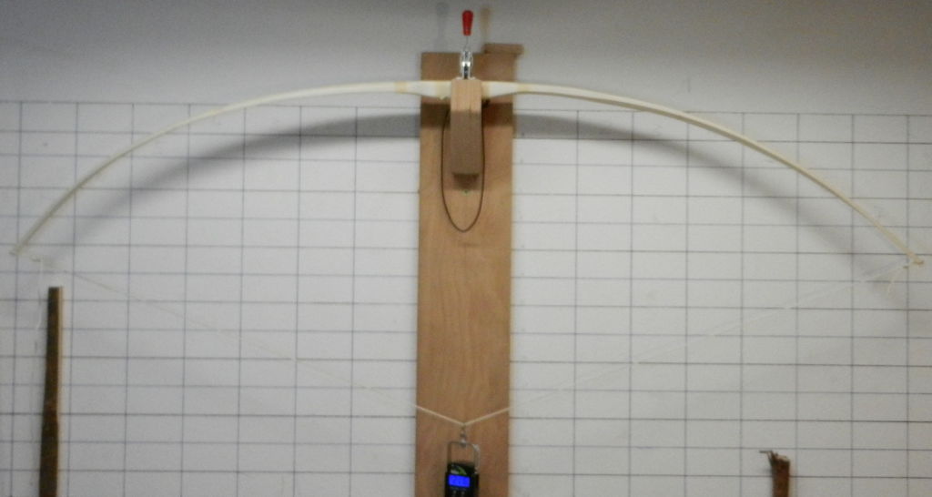

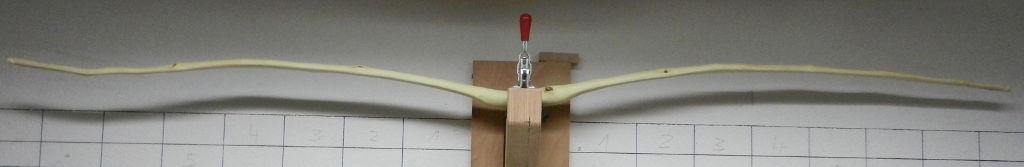

Update zum Goldregen.
Bevor das Turnier zu Ende geht, möchte ich noch kurz den derzeitigen Stand des Goldregens zeigen.
Ungespannt hat er pro Wurfarm ca. 7cm Reflex.
ungespannt ca. 3'' Reflex je Wurfarm

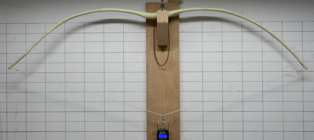

Auf Standhöhe sieht er soweit ganz okay aus.
Standhöhe ca.16,5cm
Standhöhe ca.16,5cm
Der Bogen ist noch nicht fertig getillert. Er biegt sich sehr griffnah und hat auch noch einige Totäste, die ich noch bearbeiten will.
Ich will ihn nicht weiter ausziehen, aber bei 18'' schafft er 14,8 lbs.
Tiller bei 18 Zoll
Tiller bei 18 Zoll
Weiter geht's nach dem Turnier.

Kannst Du die Enden noch flippen?
Beim rechten WA sind ja bei 18'' schon fast die 90° erreicht.
