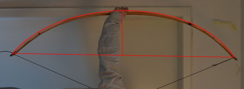

Schön geworden. Darf ich nach dem Lob hier überhaupt schreiben dass der Bogen im unteren WA zu steif ist?

Re: "Predator", Eibenbogen 65#@26"
Blacksmith77K hat geschrieben:
Klar.
Das haben wir doch extra für Dich aufbewahrt...... ;)

Kritik (Lob wird natürlich auch gerne angenommen) ist ausdrücklich erwünscht und ich danke dafür!
Hat ja u.a. dazu beigetragen, dass ich ein waches Auge auf das Kippen des Bogens hatte :)
Sehe ich das richtig, dass die Biegung im unteren Wurfarm gut ist, er aber über die ganze Länge noch etwas geschwächt werden könnte?
Oder ist es eine bestimmte Stelle ( wenn ja, die sehe ich leider nicht)?
Ich habe den unteren Wurfarm bewusst einen Tucken steifer gelassen, da der Längenunterschied nur gering ist, habe aber offenbar noch nicht das exakte Maß gefunden.

Rotzeklotz hat geschrieben:Sehe ich das richtig, dass die Biegung im unteren Wurfarm gut ist, er aber über die ganze Länge noch etwas geschwächt werden könnte?
Der Bogen zieht sich angenehm weich, ich hatte mit 50-55 Pfund gerechnet - es sind aber stolze 65.
Ich sag mal:
Der obere WA wird sich auch nach einer Nachbearbeitung des unteren WA weiter biegen als der untere WA.<br />Deswegen ist es genauso wie Blacky es geschrieben hat: Du kannst den unteren WA ruhig noch etwas nachbearbeiten, ohne dass du etwas verlierst.
Der Bogen hat andere Stärken als die "stolzen 65" ;)
Ich kenne das Problem mit dem unteren etwas steiferen WA selbst. Man ist dann immer im Zweifel, ob man es nicht schon übertrieben hat. Wenn sich der obere WA etwas "weiter" biegt (schwer auszudrücken) ist es ok.
Im Grunde gehts nur darum, dass der Nockpunkt auf dem Tillerbaum im Auszug etwas nach unten rückt und der Pfeil folglich im Abschuss angehoben wird. Dass erkennt man daran.
Hast du jetzt den unteren WA etwas kürzer oder nicht? Liegt der Druckpunkt symmetrisch oder nicht.
Sowas hilft auch immer ...
Der Bogen selbst ist ja eigentlich ziemlich kurz. Bis 28" würde ich gehen. Dann hast du immer noch 65.
Oder machst du dir Sorgen wegen dem Ast? ;)
Viele Grüße,
Johannes

- Ich habe mit dem Bogen bisher 10 Pfeilsätze a 12 Pfeile, also 120 Pfeile fliegen lassen
- Der Druckpunkt liegt in der Bogenmitte, zumindest dachte ich das. Ich dachte der Druckpunkt läge etwas höher, also im Bild zwischen Mittelfinger und Zeigefinger, nicht wie angezeichnet im Bild zwischen Ringfinger und Mittelfinger. Je nachdem liegt er also in der Bogenmitte oder leicht darunter
- der untere WA ist etwas kürzer
-ja, die Angst, dass der untere Wurfarm zu schwach wird, schwingt bei mir auch immer mit. Aber mit jedem Bogen wird man sicherer.
- Bange, dass er 28" nicht verkraftet, habe ich nicht, 28" ziehe ich einfach nicht. Und den Einstieg in die Warbow-Technik baue ich mir lieber einen längeren, so 1,75m lang etwa.

Ich tät da vorerst gar nichts machen und den Bogen erst einmal einschiessen.
Die vermeintliche Schwachstelle sehe ich mittlerweile übrigens nicht mehr.
Jeder Bogen der Unregelmässigkeiten drin hat hat demnach auch etwas steifere und mehr belastete Stellen darin. Ich finde ein gutes Merkmal ist den Set / Stringfollow zu beobachten. Jeder Bogen setzt sich nach einer Weile. Dort wo er sich dann mehr setzt. wird die Stelle etwas mehr gebogen. Auf diese Stellen achte ich. Wenn ein Segment stärkeren Set annimmt ist dann abzuwägen, davor oder danach die Stelle noch etwas zu entlasten.
Durch den Set verändert sich in der ersten Zeit auch das Biegeverhalten. Meine Bögen haben im ersten Drittel bis Mitte Wurfarm nach dem Fadeout, 3- 5mm mehr Sehnenabstand als im unteren Wurfarm. Während dem Einschiessen kann sich das noch verändern. Diese Veränderung korrigiere ich dann noch aus.
Weist ein Stave am Anfang einen Knick, De- oder -Reflexe Stellen auf habe ich schon den Fehler gemacht dem Wurfarm eine möglichst homogene Biegung zu geben . Genau da besteht die Gefahr, dass man eben schwächere und steifere Stellen einbaut.
Bricht dann so ein Bogen habe ich mich dann gewundert weshalb denn der ausgerechnet im "perfekten" Bereich gebrochen ist und nicht an der Problemstelle. Kunststück, weil eben genau die perfekte Stelle viel mehr belastet wurde.
