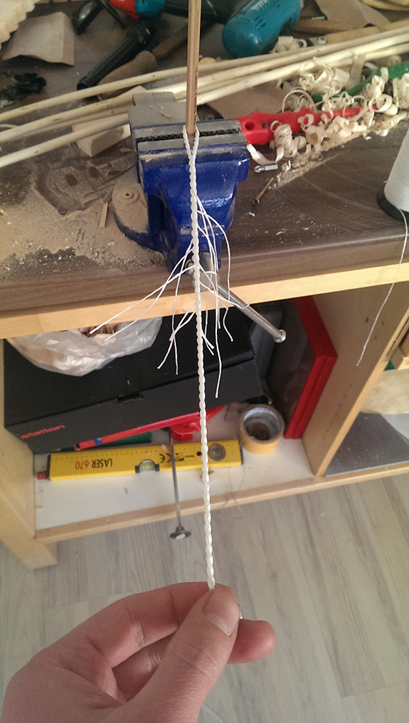

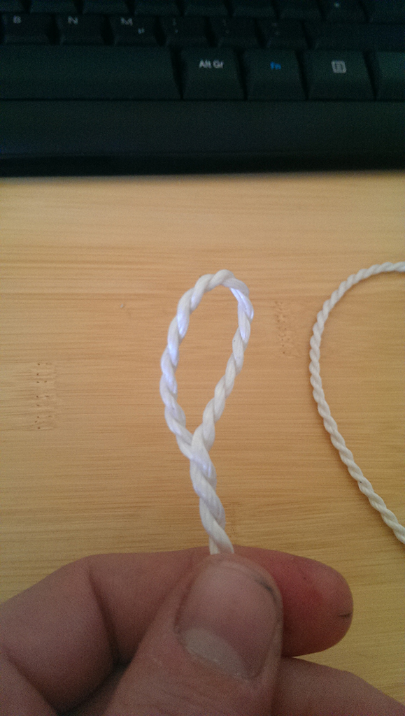

Endlich ist mein Dacron da und ich kann mir die zeit mit dem Bau der Sehne vertreiben. Dank des super Tutorials von adamusminor/selfbower geht das super von der Hand und man hat den DREH sehr schnell raus ;).
Leider habe ich mich wohl vermessen und nun ist die Sehne etwas zu kurz, also darf ich nochmal ran. Aber dafür wird die nächste umso besser.

Re: Erster selfbow aus Hasel
Mach einfach das untere Oehrchen nochmal auf und spleiss das Ende komplett gerade raus. Dann machst du unten einen Bogenbauerknoten und kannst die Laenge so einstellen, dass es passt. Ich mach das immer so. Das Rumgestopsel mit zu lang, zu kurz war mir irgendwann zu bloed. Die Englaender haben das im Mittelalter mit Leinensehen so gemacht dann geht's heut mit Plastik auch.
Normal nehm ich die Straenge 60cm laenger als die aufgespannte Sehne dann hat.
Boryze
Beitrag von Boryze »
genau so hab ich es gemacht mit bogenbauerknoten, da ich die sehne zum einen für den tiller verwenden wollte und danach auch als bogensehne. Habe wie im Video 40cm mehr genommen, aber die nächste wird wie du schon sagst 60 länger dann passts denk ich.
Fuer eine Tillersehne kannst deutlich mehr nehmen und lang ausspleissen. Du faengst ja mit mehr als Bogenlaenge an und verkuerzt dann. Ausserdem soll die ja beim naechsten Bogen auch funtzen wenn der etwas laenger ist.

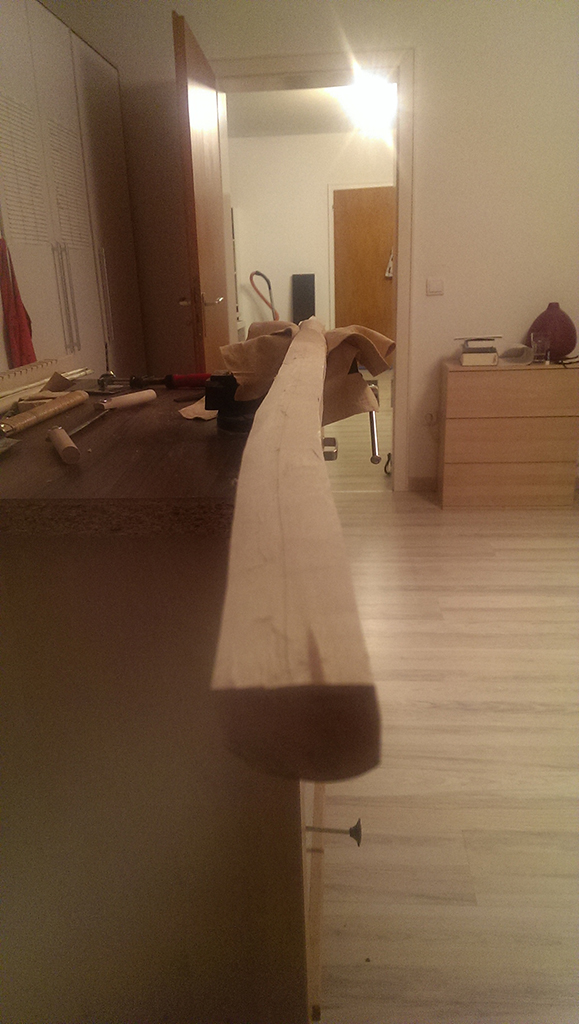

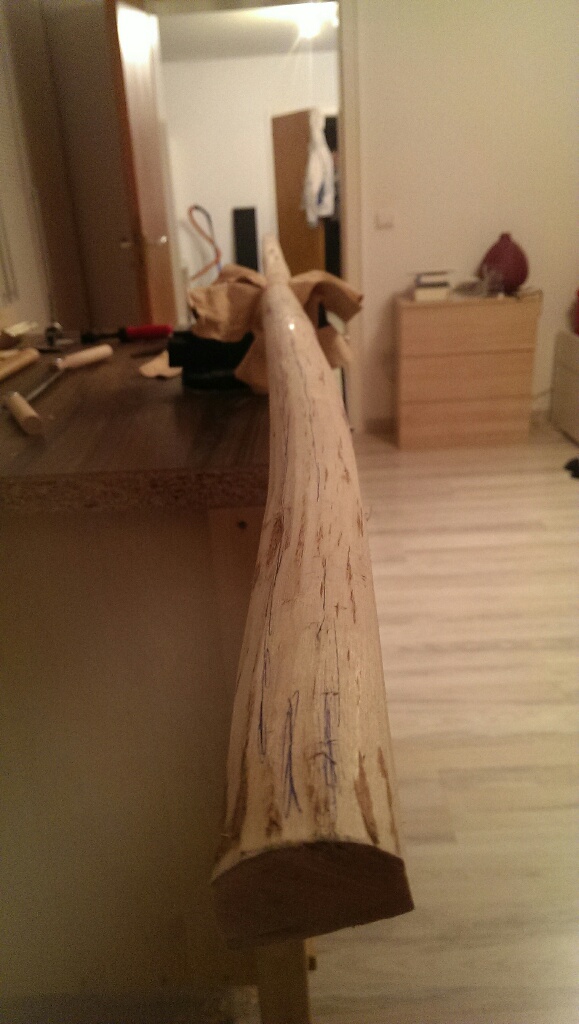

Am Wochenende werde ich wohl endlich loslegen konnen, seit gestern ist der bogen nun auf 988g.
Er hat sich aufgrund des Drehwuches allerdings ein bisschen verdreht, was ja unproblematisch ist, nur bin ich nicht sicher wie ich das bearbeiten soll.
Einfach beide WA wieder parallel arbeiten? Oder so weiter machen und schauen ob er trotzdem gerade auszieht?
Edit: Bilder eingefügt. Griff ist gerade eingespannt, ist also nur einer der WA sehr verdreht.

Beiträge: 7155
Hat Dank erhalten: 324 Mal
Ohne Bild schlecht zu beurteilen ....

Güssenjäger
Beiträge: 961
Beitrag von Güssenjäger »
Ist ja minimal....einfach wieder gerade machen ;)
Gerd
Beiträge: 7155
Schaut recht gerade aus. Dreh mal um, so dass der Ruecken oben ist. Der Bauch ist das uninteressanteste, da muss eh noch viel weg. Eine etwas andere Drehlage kannst da locker noch reinbauen. Dann suchst du dir eine passende Mittellinie, so dass du moeglichst schon Mitte und Enden auf einer Geraden hast. Evtl musst du den Stave dazu ein wenig drehen. Die Mittellienie ist einfach jeweils auf der hoechsten Stelle. Wenn dein Stave etwas reflex und halbwegs gerade ist, reicht's oft schon ihn an den Enden aufzulegen und sonst frei haengen zu lassen.

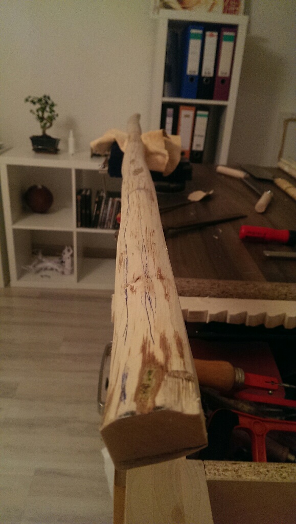

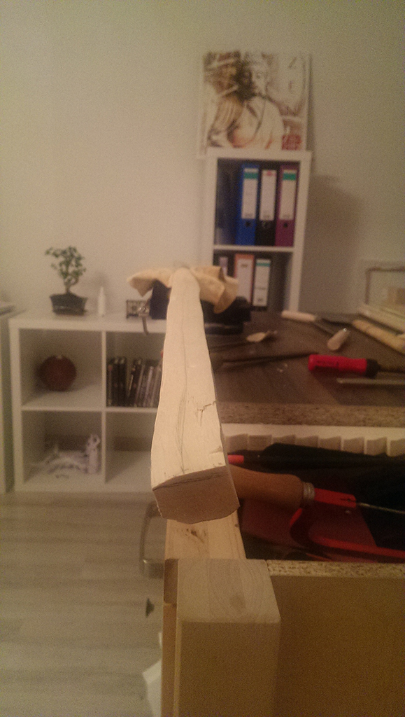

Boryze
Beiträge: 90
Registriert: 20.02.2016, 10:21
So sieht's vom rücken her aus.
Danke schon mal für eure antworten, hatte ja schon damit gerechnet, dass ich einfach anpassen kann aber jetzt werde ich es beruhigter tun :).
Edit: Das mit der Mittellinie hab ich mir schon vor dem groben ausarbeiten angezeichnet, um einfach besser die Übersicht zu behalten. Habe die direkte Mittellinie und die des bogensverlaufs angezeichnet und diese liegen ja zum Glück nicht weit auseinander so gerade wie der stave ist.

Beiträge: 7155
Wenn an dem krummen Ende ein bissl mogelst und evtl. ein klein wenig was wegsaegst (wenn's die Laenge hergibt) kommst sogar ohne Biegen aus.
Musst du aber nochmal mit einer Schnur pruefen
Edit: Nur zur Klarheit. Die rote Linie ist die Sehnenlage, nicht die Mittellinie
