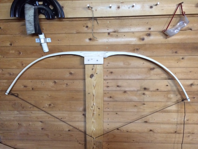

und vielen Dank für die Tipps! Ich habe mir zwar Mühe beim Entrinden gegeben, aber Kerben im äußeren Jahresring konnte ich leider nicht vermeiden, deswegen spiele ich ernsthaft mit Gedanken des Backings.
Zwischenzeitlich habe ich ein wenig getillert:
Was haltet ihr davon? und sollte ich mit dem weiteren Tillern warten bis das Backing drauf ist?

Hallo der linke Wa biegt im 2 drittel noch zu wenig.Schwaäch das noch,dann könntest du den rechten Wa auch als unteren Wa nehmen.
Zum Backing: Wie weit ist der Bogen auf dem Foto ausgezogen?

Servus, links wie Hake schon sagte biegt er ab der Mitte Richtung Tips noch zu wenig und im Bereich der Fade outs könnte er auch noch mehr biegen. Ein Standbild wäre auch gut zur Beurteilung. Wieviel # soll er den haben?
Ich denke es könnte auch ohne Backing klappen, aber dann nicht über 40#. Ist aber nur einen Vermutung, bleibt natürlich ein Risko, aber bei Hasel kann man es riskieren, ist ja leicht verfügbar.

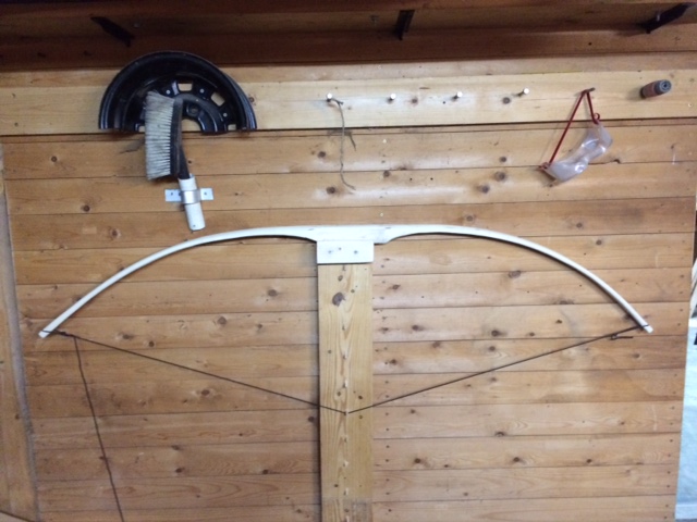

jetzt hab ich noch ein wenig abgenommen und bei 26Zoll Auszug sieht er so aus:
Wie ich das Zuggewicht messe, muss ich mir nochmal überlegen und irgendeine Konstruktion mit einer Waage basteln.

Servus, der Sehnenwinkel ist schon bei 90 da geht nicht mehr Auszug, der Bereich der nicht biegt, Griff-fade Out ist halt sehr lang, da könnte mehr Biegung rein, schau dir z.B. den aktuellen Beitrag von Illmarinen an, da biegt es deutlich griffnäher.
Griffunterseite 10 cm lang da 3 bis 4 cm Stärke und dann abnehmend auf WA Stärke, halt schön verlaufend. Ein Bild vom abgespannten Bogen und nicht mehr als 24 Zoll Auszug fürs Foto einspannen.

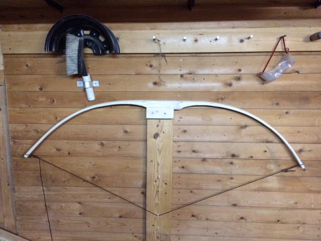

Ich habe den Griff nun auf 14 cm verkürzt. Die jetzige Standhöhe beträgt 12 cm und auf dem 26" Tiller sieht er nun so aus:
Soll ich den nächsten Zoll auf dem Tiller wagen ??? Zwischenzeitlich hab ich mir eine Zugwaage bestellt und bin gespannt auf wieviel Pfund er zieht...

sieht schon besser aus, griffnah könnte er aber noch etwas mehr biegen.

nun hab ich noch ein wenig geschmälert und die Waage ist eingetroffen:
Bei 44lb und 26" biegt sich der Bogen so:
Gehe ich recht in der Annahme, dass ich die gesamten Wurfarme schmälern muss, um auf die angestrebten 35lb bei 29-30" zu kommen?

Da der Sehnenwinkel schon fast 90 Grad ist bei 26 Zoll wirst du nicht auf 30 Zoll Auszug kommen.
Schwächen wenn nur am Bauch, warte aber noch auf andere Meinungen wie es Weitergehen soll.
