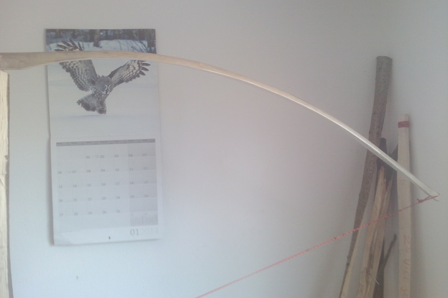

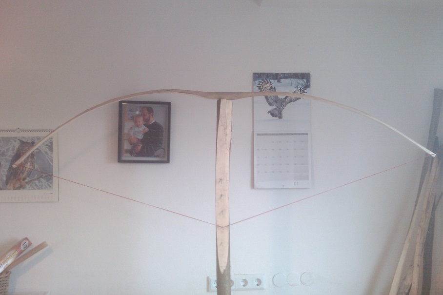

so, ich habe mich der SH sehr angenähert und Sehnenkerben eingefeilt. Im Moment habe ich noch keine andere Sehne, daher immer noch Maurerschnur, zwei Adern zur Sicherheit.
Wieder poste ich euch die Fotos, dankbar wenn mein Augenmerk von euch ein bisschen gelenkt wird :)
Folgendes ist mir gerade aufgefallen und wird wohl auch gerade "passiert sein". Das ist die Bauchseite, ganz Laienhaft würde ich das einen Stauchriss nennen. Es ist ein kleiner Hügel, der durch eine Holzfaser gebildet wird.
Der Riss befindet sich am linken Wurfarm zimlich genau am dem letzten 1/3 wo die "Steifheit" beginnt.
Meinem Gefühl nach braucht nun das letzte 1/3 des linken Wurfarmes so wie der rechte im Gesamten etwas Zuwendung. Ich warte aber, bis ich etwas Feedback habe.

Erstmal Entwarnung: Nee, das ist kein Stauchbruch/riss, die entstehen nicht in Längs- sondern in Querrichtung.
Du solltest / mußt die Kanten an Bauch und Rücken rund machen. Das gehört nicht zum Finish, sondern sollte nach jeder Bearbeitung erfolgen bevor wieder aufspannst. An solchen scharfen Kanten entstehen Spannungsspitzen die genau zu solchen Sachen führen. Schau dir mal den Rand einer Kaffeetasse an ... mindestens so rund sollten die Kanten sein. Dann kann dir auch nicht so ein Abplatzer am Rand entstehen.
Liegt der Bogen so auf dem Tillerbaum wie im ersten Foto wo er entspannt ist, oder haste den umgedreht? Wäre wichtig um den Tiller zu beurteilen.
Aussen ist er noch sehr steif, da kannst du noch was machen. Immer langsam und nicht vergessen, dass du 20-50 mal ausziehst damit sich das Holz daran gewöhnen kann, dass du was weggenommen hast.
Viel Erfolg.
Roby

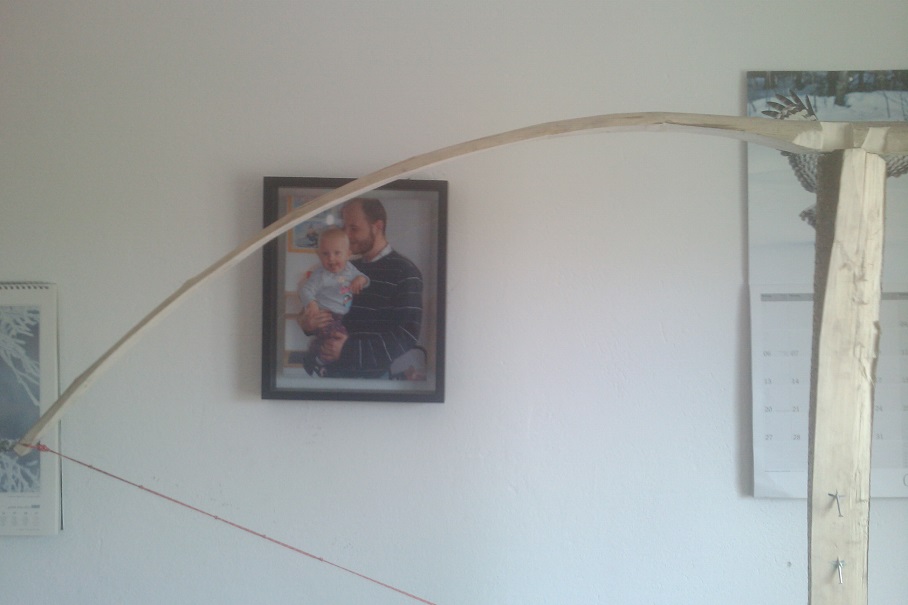

Ich habe gerade mal gewagt mit der gegenwärtigen SH Sehne auf meinen ersten Auszug zu gehen. Dabei sieht man sofort das der linke WA viel mehr biegt als der rechte. So extrem das ich es gar nicht fotografieren brauche.
Wenn ich da weiter bin melde ich mich wieder.
Vielen vielen Dank euch allen^^

so, ich nähere mich vom Gefühl dem Ziel. Links will ich eigentlich nichts mehr weg nehmen, rechts wird wohl noch etwas Schwund zum angleichen benötigen.
Wie seht ihr das?

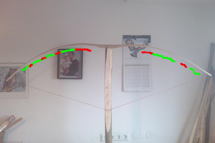

myraezel hat geschrieben:Der liegt nur so versetzt weil er noch nicht ausbalanciert ist. Eine Seite wiegt mehr als die andere, daher ruht er nicht mittig auf dem Tillerstock.
Erstmal: Immer auf den Druckpunkt legen, egal was wieviel wiegt. (Der Druckpunkt ist da wo der Bogen später auf dem Daumenballen zu liegen kommt)

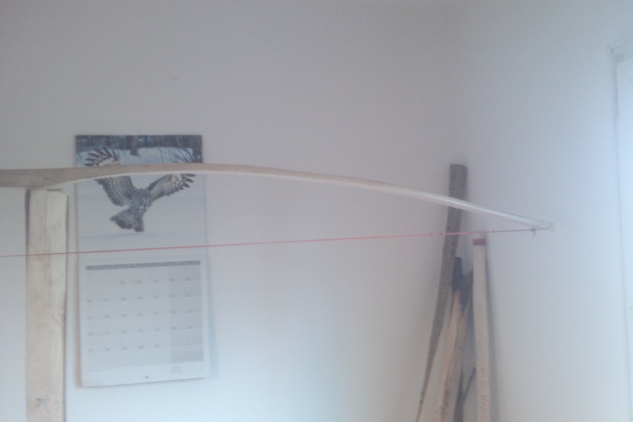

Und nee, haste falsch verstanden. Im ersten Posting hast du den ungespannten Bogen abgebildet. Die Frage war, ob bei den neuen Fotos der Bogen gleichrum liegt, oder haste den umgedreht? ( Zum beurteilen des Tillers braucht man immer den ungespannten Bogen als Referenz )
myraezel hat geschrieben:Ich habe gerade mal gewagt mit der gegenwärtigen SH Sehne auf meinen ersten Auszug zu gehen. Dabei sieht man sofort das der linke WA viel mehr biegt als der rechte.
Nicht vergessen: Nur weiter ausziehen wenn der Tiller stimmt. Nicht mal eben zur Probe 2-3-4-5 Zoll weiter ausziehen wenn der Tiller vorher schon nicht gestimmt hat.
Wie viel ist denn "mein erster Auszug"? Mach langsam ...
myraezel hat geschrieben:so, ich nähere mich vom Gefühl dem Ziel. Links will ich eigentlich nichts mehr weg nehmen, rechts wird wohl noch etwas Schwund zum angleichen benötigen.
Was genau bedeutet "rechts wird wohl noch etwas Schwund zum angleichen benötigen"? Versteh ich nicht ... angleichen von was?
Links (direkt über der rechten Kante vom Bild mit Kind) biegt er deutlich zuviel. Da solltest / mußt du entlasten. Und jeweils mittig bis aussen ist er noch zu steif.
Ist das jetzt schon dein maximaler Auszug? Stimmt denn die Standhöhe schon, oder mußt du die Sehne noch verkürzen?
Du tillerst schneller als ich schreiben kann ... schaffst du das in der kurzen Zeit die 20+ mal auszuziehen nach Holzwegnahme???

bzgl Druckpunkt: Nur zum fotografieren habe ich den ohne Zug auf der Sehne unsymetrisch auflegen müssen. Mit Zug war der Druckpunkt immer dort aufgelegt wo später der Pfeil rausgeht.
Die Fotos waren immer gleich gemacht. Also der Bogen lag immer gleich herum.
Der erste "Punkt" auf meinem Tillerstock liegt bei 32 cm, also schon viel zu viel vermute ich. Auf diesem Punkt habe ich das ungleichmässige Verhalten deutlich bemerkt und dann natürlich auch halt gemacht. Auf dem letzten Foto bin ich bei 52 cm.
bzgl rechts etwas ausgleichen: Mir scheint es so, das der rechte Wurfarm noch etwas weniger biegt als der linke. Daher müsste ich ja beim rechten etwas wegnehmen.
Ich habe bisher heute nur einen Bearbeitungsschritt mit Holzwegnahme gemacht. Anschließend habe ich 50 mal gezogen.

myraezel hat geschrieben:Mir scheint es so, das der rechte Wurfarm noch etwas weniger biegt als der linke. Daher müsste ich ja beim rechten etwas wegnehmen.
Du hast recht, rechts biegt weniger als links. Aber das ist nur die halbe Wahrheit.
Der gesamte Wa muss gleichmäßig zur Biegung beitragen und nicht wie links fast nur die Stelle nach den Fadeout.
Die Stelle wird überlastet und nimmt bestenfalls nur viel Set an.
Die Schwachstelle links muß im gleichen WA entlastet werden.
Es reicht nicht nur Rechts was wegzunehmen um die Stelle zu entlasten.
Jeder WA muss in sich ausglichen sein und die WA untereinander natürlich auch.
Beim welchem Zuggewicht bist du denn bei den 52cm (also knapp 21 Zoll)?
Hast du noch Luft um Material abzunehmen?
Roby
Nachtrag: Du kannst die Schwachstelle auch ausgleichen /angleichen indem du an der Stelle den Bauch (und nur den) mit der Heißlustpistole haselnussbraun röstest. Langsam erwärmen und nach 10-15 min. auf hoher Stufe auf Haselnussbräune einstellen.
Grobe Tillerfehler solltest du danach aber vermeiden, sprich danach vorsichtig weiter tillern und immer nur Zoll für Zoll rantasten (du kennst das Bogenwiki hier im Forum?).

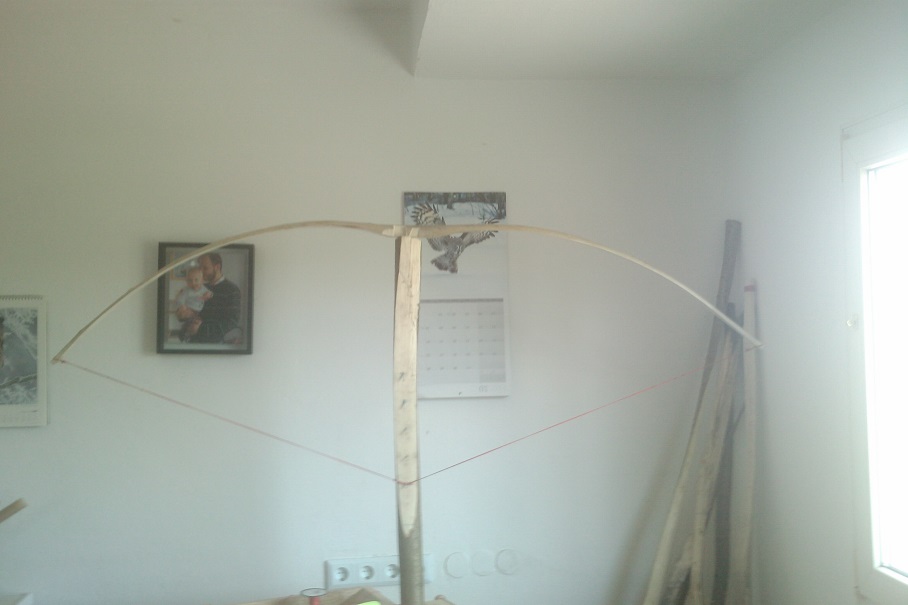

und nochmals ein Update. Ich habe jetzt gewagt die erste 20 Pfeile zu bewegen. Er wirft sag ich mal. Und ich muss mich anstrengen zu ziehen, aber das liegt daran das ich wohl mehr Muskeln brauch xD.
Ich werde das gute Stück weiter beobachten, wenn er sich weiter brav verhält denk ich mal übers Bauch rösten nach.
Der Bogen kommt mir zwar langsam fertig vor - für meine Verhältnisse, ich meine er lebt noch und so xD, aber dennoch immer weiter her mit eurem Rat, bitte :)

Das ist wirklich vorteilhaft das man sich hier seine eigenen Bilder immer wieder ansehen kann: Außen rechts, zu steif biegt sich nicht wie links.

Auch wenn er vielleicht noch nicht optimal ist, würde ich ihn erst mal so lassen und richtig einschießen.
Und solange er Dir nicht zu schwach ist, würde ich auch nicht tempern.
Viel Spaß damit und möge er Dir lange Freude bereiten.
