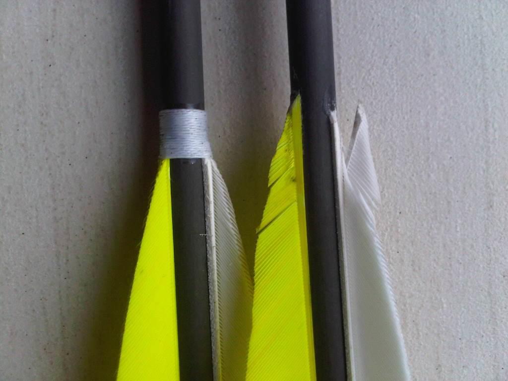

Servus,
anbei ein Bild von zwei identen Pfeilen nach dem Schuss durch ein Pfeilfangnetz.
1x ohne Wicklung, 1x Wicklung mit Sternzwirn (mit Knoten) und Nagellack-Versiegelung.
Ein Bild sagt mehr als tausend Worte....

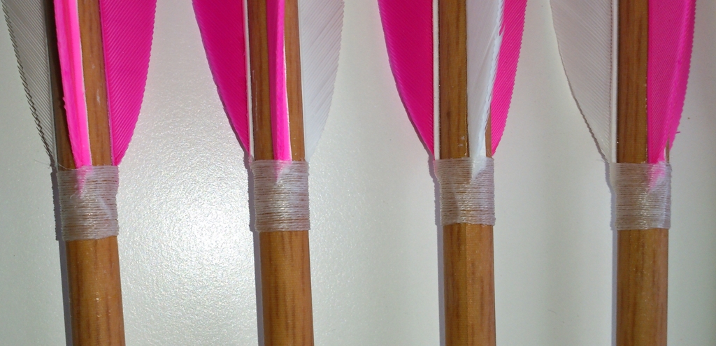

Re: Carbonpfeile - Wicklung am Federanfang ???
Tach und so sieht das jetzt bei meinen Pfeilen aus. Leinen-Sternzwirn in Sekundenkleber eingelassen.
