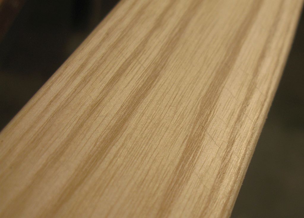

Ich gehe richtig in der Annahme, dass es sich um viele nicht tiefe Risse handelt?
Zwei Seiten Diskusion ohne Bilder (Risse + Beschaffenheit der Jahresringe)?
LG Zwirn
Bogenhannes
Beiträge: 1008
Re: Esche und Kompressionsrisse: Ein unzertrennliches Paar?
Beitrag von Bogenhannes »

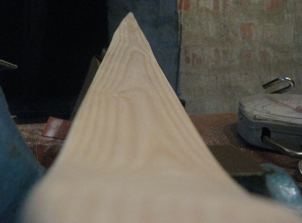

zwirn hat geschrieben:Ich gehe richtig in der Annahme, dass es sich um viele nicht tiefe Risse handelt?
Ja. Ist natürlich schwierig gute Fotos zu machen.
So sieht das in der Hauptbiegezone aus. Feine Druckschäden, die sich entweder ausbreiten werden, oder halt so bleiben. Ärgerlich ist es trotzdem.

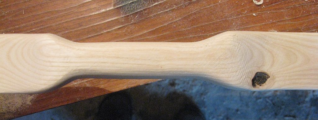

Einen Stammabschnitt kann ich leider nicht liefern, daher der Griff:
Vom nächsten Versuch mach ich noch einen Abschnitt. Da ist noch genug dran.

@akila: Du bringst mich gerade auf ein paar Ideen. Natürlich handelt es sich um einen richtigen stave und nicht um einen Bretterstave (board) ;)
Aber wenn man soviel poröses Frühholz im Eschenholz hat ist es wohl tatsächlich keine gute Idee den Bauch normal zu tapern. Dadurch kommt eben viel Frühholz zutage und der Bauch ist insgesamt geschwächt und daher auch gefährdet durch Stauchbrüche.

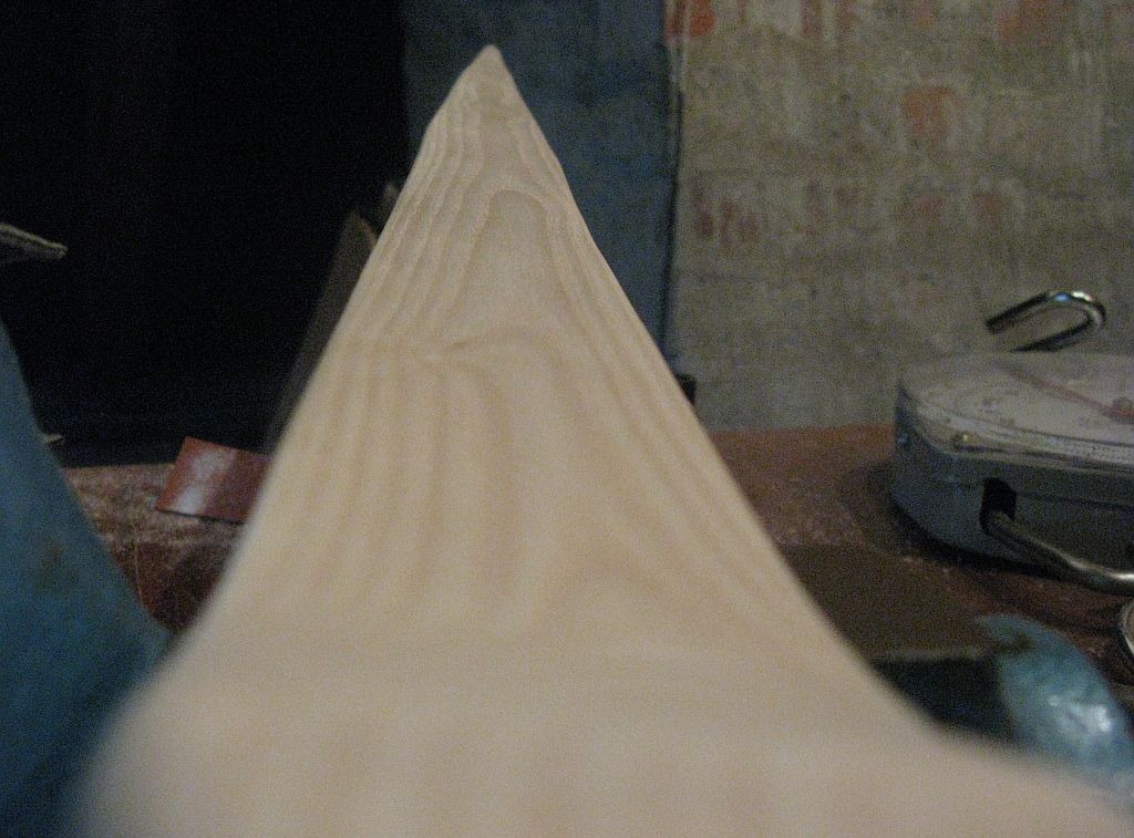

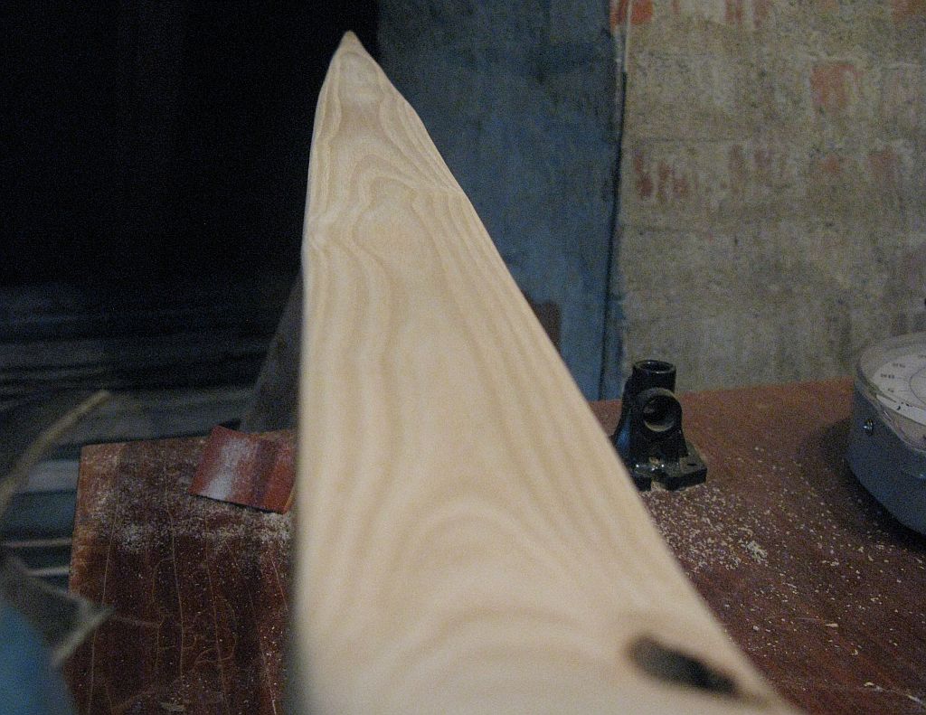

Ansonsten war das Foto der Stauchbrüche natürlich eine Makro-Aufnahme. Da kann man nicht mehr vom Bauch sehen als parallele Ringe ;)
Daher folgende Fotos:
Erster Wurfarm
Erster Wurfarm
Zweiter Wurfarm
Zweiter Wurfarm
Grauenhaftes Foto vom Griff, der natürlich noch abgeschliffen wird.

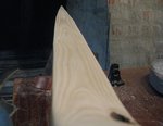

Der Bauch ist so flach wie möglich, aber es handelt sich um einen Bogen und nicht um ein Brett. Daher sind die Kanten etwas abgerundet. Minimal ...

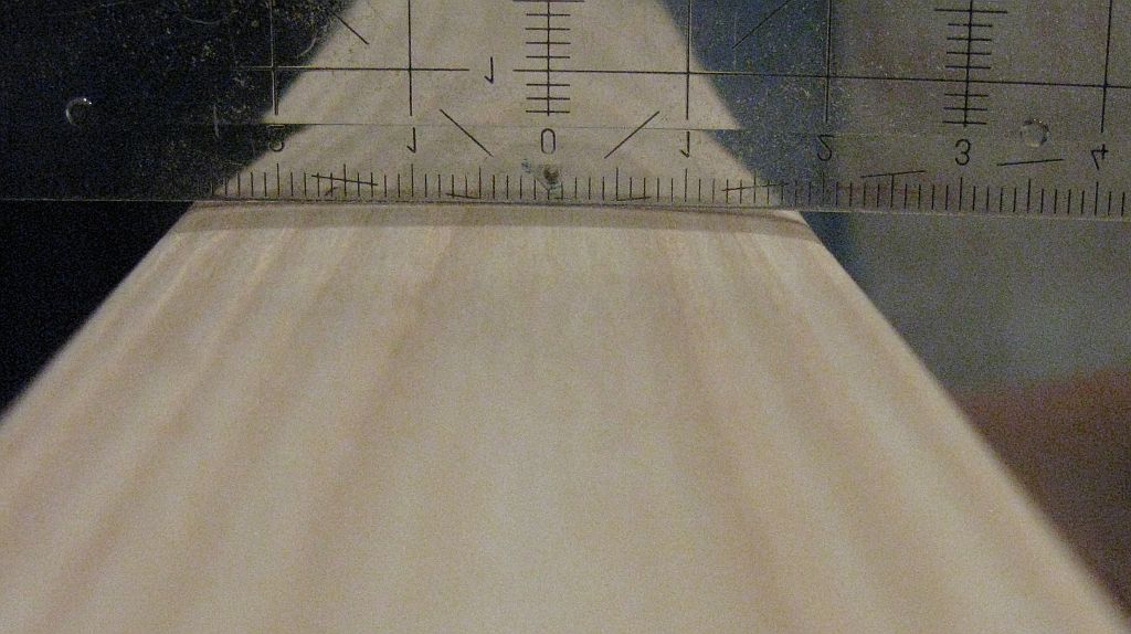

Verschwommenes Bild vom Design, die Daten sind ja weiter oben beschrieben.

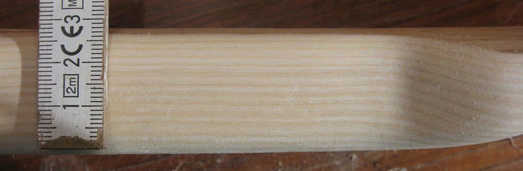

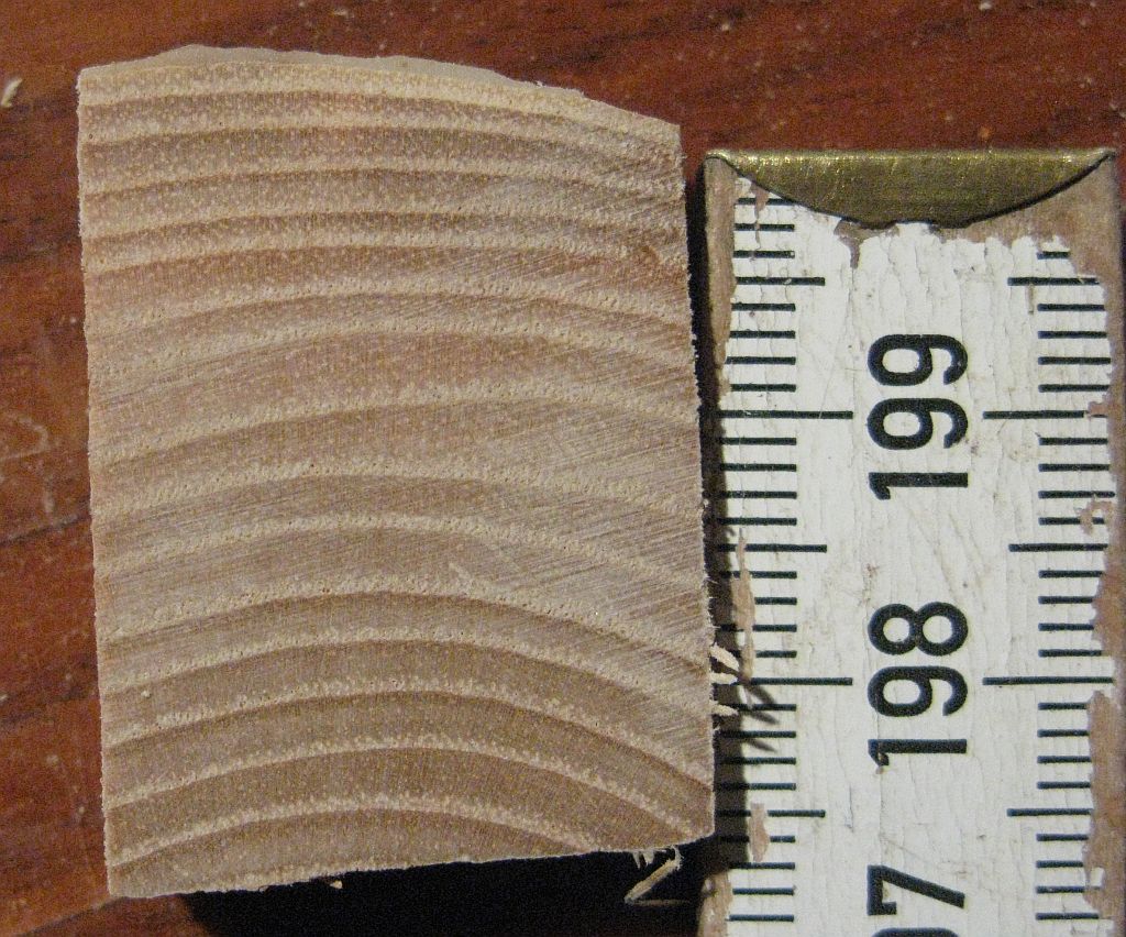

Hier noch eine Aufnahme von der "Grasesche". Es ist tatsächlich viel Spätholz vorhanden, aber auch poröses Frühholz ...
