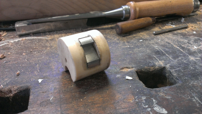

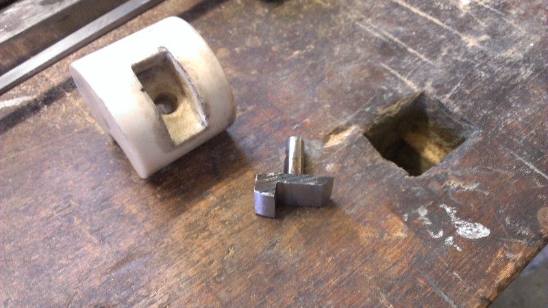

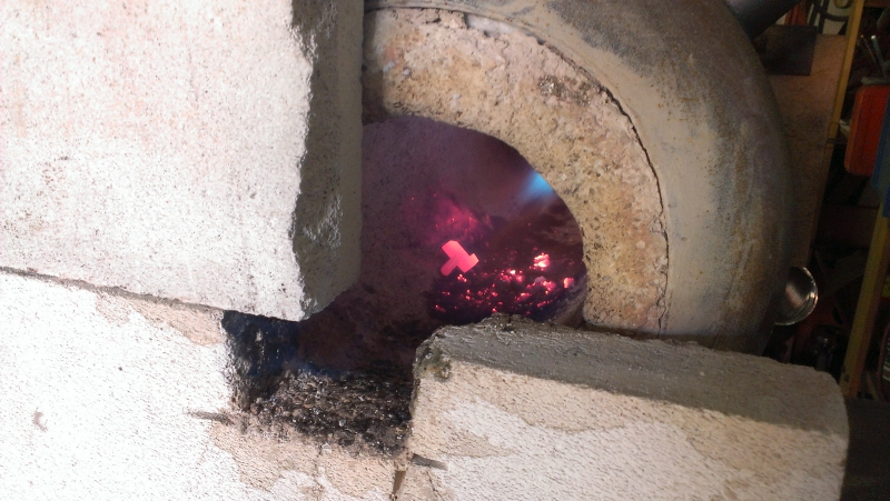

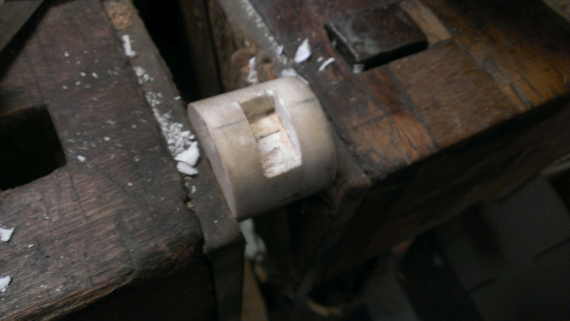

Die Nussrastverstärkung hab ich aus einer alten abgenutzten Feile gemacht. Das Stück wurde gehärtet und anschließend auf Goldgelb angelassen, ansonsten ist alles aus den Bildern ersichtlich denke ich.
VG

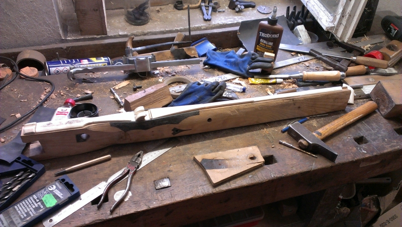

Re: Bau einer spätgotischen Armbrust

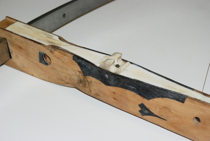

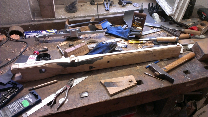

Nachdem mein Bekannter immer noch nicht auf der Jagd war, hab ich mich entschlossen die Knochen doch zu kaufen.
Die Knochen hab ich mit Metallsäge, Raspel und Feile in Form gebracht und eingepasst. Sie sind noch nicht verklebt, das überschüssige Material lass ich aber erstmal noch als Schutz. Es wird erst abgeschliffen wenn die Säule ansonsten komplett fertig ist.

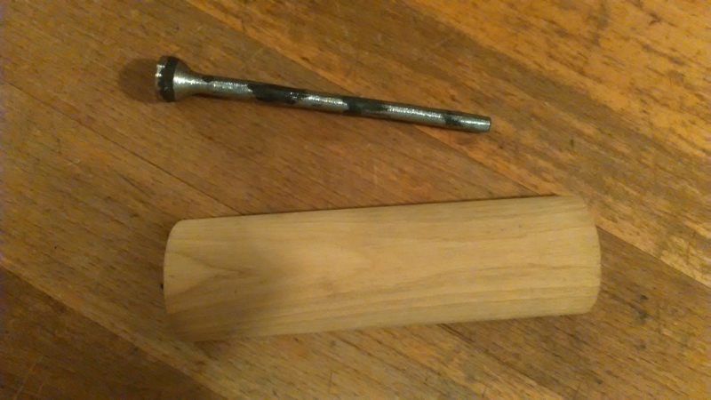

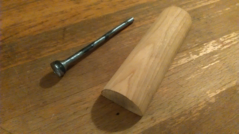

Zwei unspektakuläre aber trotzdem wichtige Teile sind heute fertig geworden, der Gabelniet und das halbrunde Teil zwischen Bogen und Steigbügel, welches dann auch mit eingebunden wird.
Ausgangsmaterial des Gabelniets war ein 12mm Rundstahl.

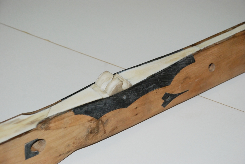

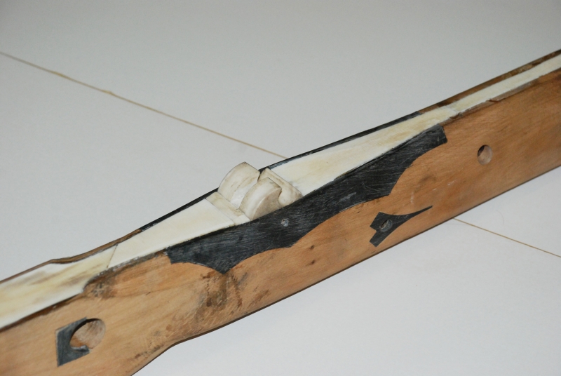

Nach längerer Zeit wieder ein kleiner Fortschritt, die Knochen sind geklebt und schon grob abgeschliffen.
Sieht so langsam nach einer Armbrust aus.

- klaus1962
- Beiträge: 2283
- Hat Dank erhalten: 6 Mal
Damit Du nicht glaubst, es schaut Dir keiner zu ....
Ich finde, Deine AB schaut jetzt schon ziemlich edel aus.

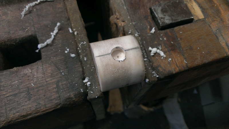

Das einzige, zu dem ich kein Vertrauen habe und nie haben würde, ist eine Nuss aus Geweih oder Knochen.
Bei meiner AB habe ich auf authentisch gepfiffen und die sicherheitshalber aus Messing gemacht.

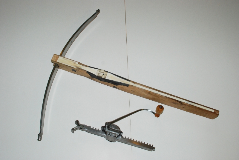

Sieht toll aus!
Wie stark wird die Armbrust in etwa werden? Der Bogen sieht jka schon recht massiv aus.
Quirin
Quirin
@Klaus
Ich nutze Elchgeweih für meine Nuss, das ist dichter als Hirschgeweih. Ein Stück war mal zum testen, mit bis zu 20 Tonnen Druck im Schraubstock eingespannt, seitdem hab ich (fast) keine Bedenken mehr. Klar, die Belastung einer Armbrustnuss ist etwas anders, aber der Test hat mir mehr vertrauen in das Material gegeben.
Eine Nuss aus Messing ist übrigens nicht unauthentisch, wurde nur wesentlich seltener verwendet.
@Quirin
Der Bogen hat eine Zugkraft von 224 kg (494 lbs).
@Quirin
Bin mir nicht sicher ob ich es übersehen/überlesen habe, aber was ist das geplante Zuggewicht bzw. welches Verschlusssystem wählst du?
Schaut sehr schön aus!
- DerFlixxen
- Full Member
- Beiträge: 146
- Registriert: 02.06.2014, 18:59
Zuggewicht liegt bei 224 kg, das von einem einachsigen Nussschloss gehalten/ausgelöst wird.
