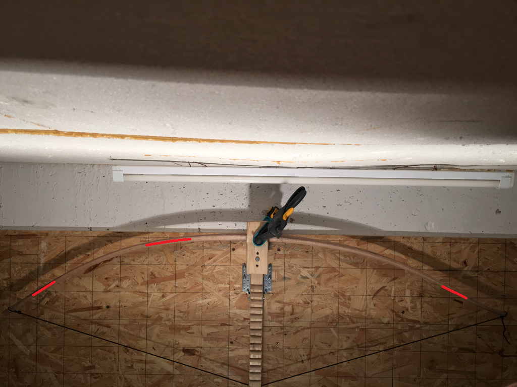

Re: Roteiche Langbogen - Tillerhilfe ?
Hi wieder. Zuerst lass mich bitte sagen, dass dieses OSB Ding was du da hinten hast, ist total verwirend. Die Augen tun weh, wenn man zu lange da guckt.Etwas weisses oder irgendetwas wäre besser...holz auf holz ist einfach nicht gut.
Was ich jetzt so sehen kann, aber es muss nicht unbedingt 100% richtig sein...ich bin ein bisschen müde und die Augen tun weh..ich habe mit rot gezeichnet, die stellen die du im Auge haben solltest..in meiner meinung sind sie noch ein bisschen steif. Vorsichtig!!...die Stelle neben dem Griff...da biegt sich schon etwas, aber weil jetzt der WA in der mitte etwas mehr biegt, da neben dem Griff, sieht schon irgendwie ein bisschen steif aus, und es konnte ein kleines bisschen mehr biegen, damit die Stelle die in der Mitte mehr biegt, etwas entspannter wird..also, da neben dem Griff, sehr sehr vorsichtig..nicht viel schleifen.
De rechte WA, hatt da die Tip ein bisschen recurve, dadürch ist er immer noch ein bisschen zu steif..wo ich mit rot gezeichnet habe, könntest du noch etwas mehr biegung haben.
Der linke WA, neben der Tip, musst du im Auge behalten...da musst du irgendwann bestimmt ein bisschen schleifen...
Ganz langsam und mit Geduld, besonders da neben dem Griff..
Der linke WA, sollte später der obere WA sein.

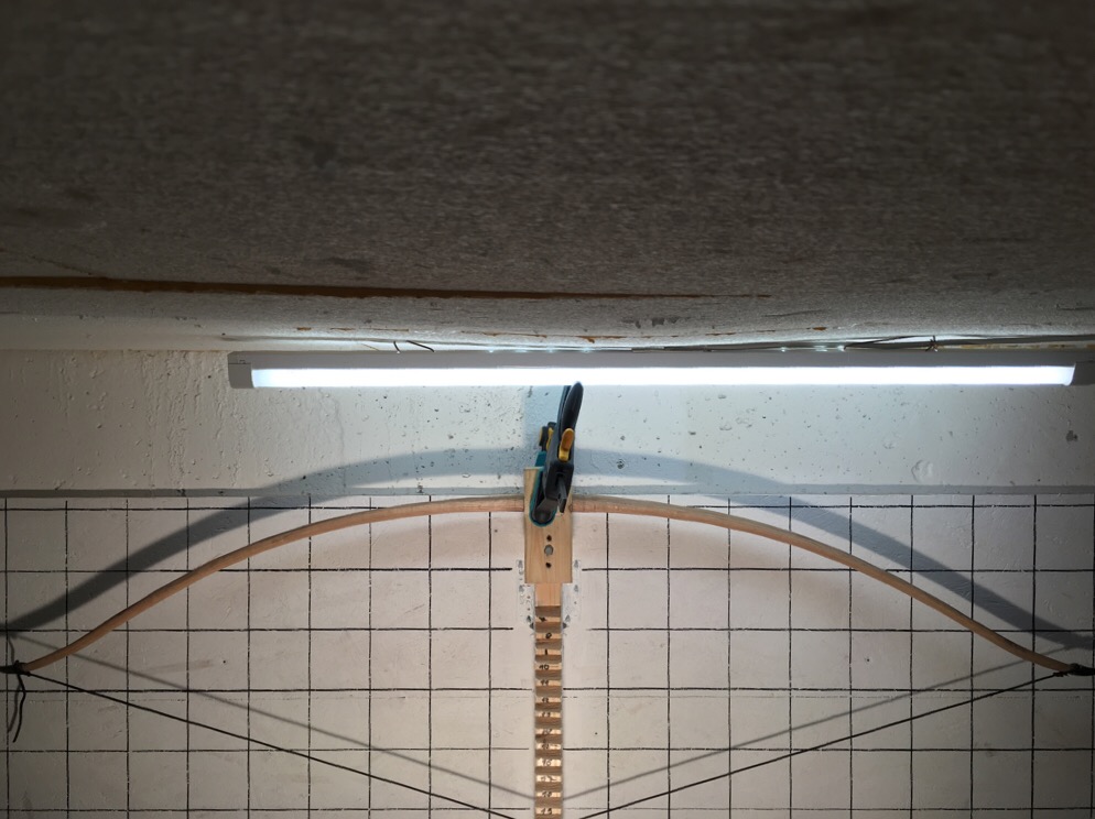

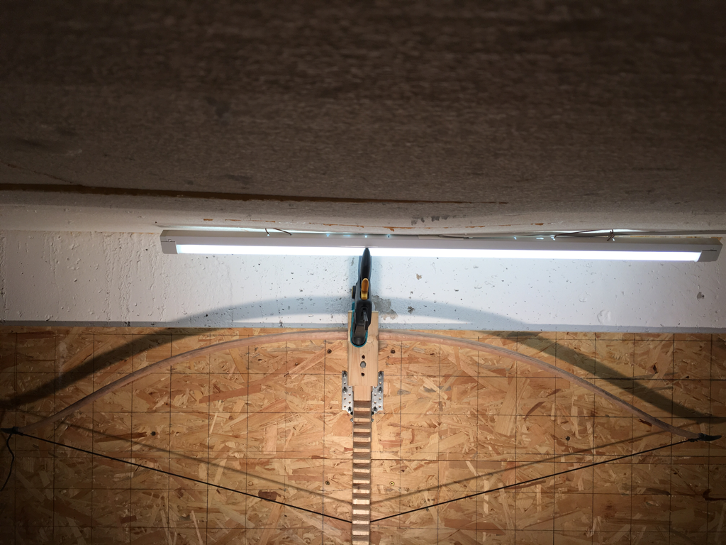

Hey Leute - lange nichts geschrieben und gefototet :p
Dafür gibt's heute mal ein Update -geflippte Enden : Check
Horntips : Check
Tillerbeurteilung : in progress
Also hier die 2 Bilder von heute - ich hoffe auf Feedback und Anregungen um weiter zu machen.
Ps: Tillerwand hat heute ersten weißen Anstrich bekommen. Hoffe danach auf bessere Bilder zur Beurteilung des Tillers.
Mit freundlichen Grüßen
Dustin
Guten Abend ,
Soll ich die fehlende Resonanz jetzt als positiv oder negativ verbuchen? Ich persönlich finde den Tiller bis jetzt ganz ok.
Oder nicht?
Ich finde den Tiller auch ziemlich gut. Eine Bemerkung habe ich, aber die solltest Du mit allergrößtem Vorbehalt betrachten. Für mein Auge könnte im rechten Wurfarm im Bereich des 5./6. Quadrates Deiner Tillerwand ein Hauch (!) mehr Biegung sein. Bevor Du da aber mit der Ziehklinge herangehst, warte lieber noch auf ein paar weitere Meinungen.
Ralf
Ralf
der Flip ist dir gut gelungen zu dem Tiller muss ich fast sagen das du deine Photos besser beleuchten must.
Mann muss sehr dicht herran Zoomen um Fehler zu finden
Gut ist wenn man das Zuggewicht
16 18 20" kennt, dann kann man das theoretische Zuggewicht bei 22 24 26" etc schätzen.
mann kann so erfahren wieviel reserve man noch für den besseren tiller hatt
links griffnah steifer als rechts
und etwas steif im aussenbereich
danach vieleicht 20' und zuggewichts reserve messen und bessere beleuchtung bei den photos.
sieht ok aus für mich
Standhöhe ist wieviel cm 10-15?
Würde mit 10 cm bleistift beide seiten genauer nach steife stellen absuchen
Exus (Kein Profi)
Exus (Kein Profi)

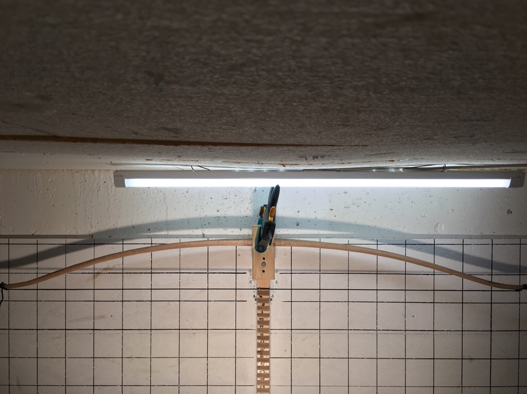

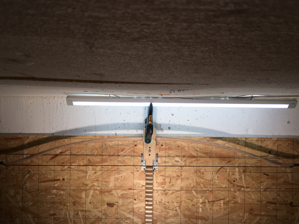

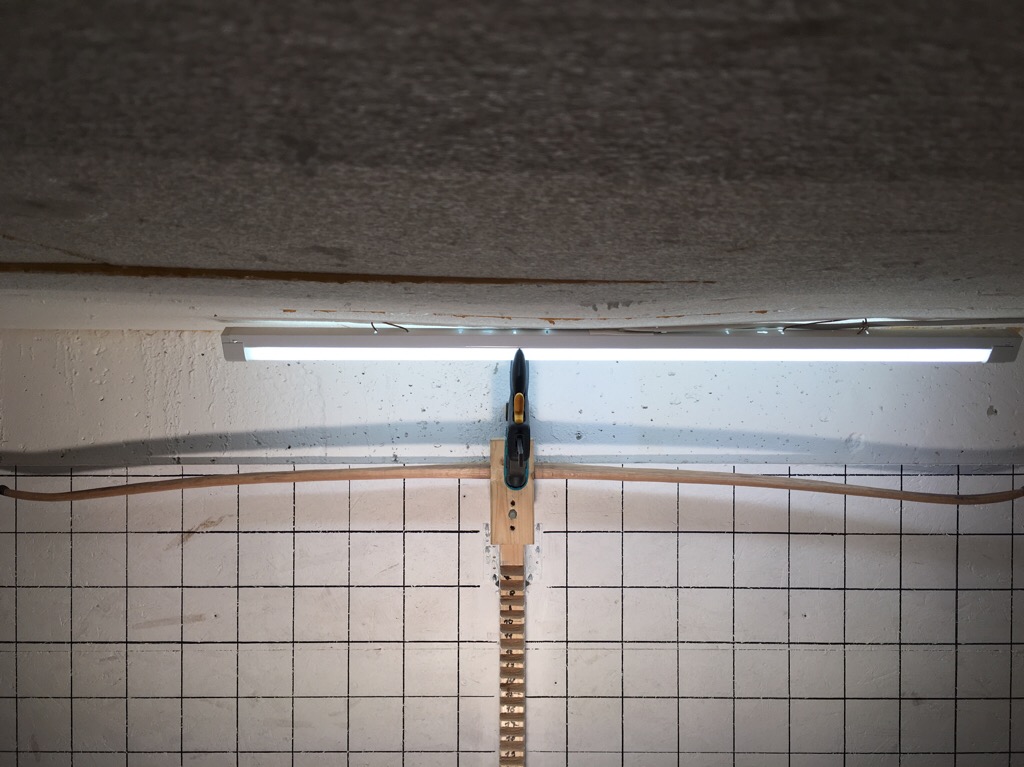

So heute dann die ersten Bilder vor weißer Tillerwand. Ich hoffe die Bilder sind jetzt aussagekräftiger als vorher.
Zuggewicht bei 16" : 29,4#
bei 18" : 34,6#
bei 20" : 40,0#
Also genug Reserve sollte vorhanden sein. Richtig?
Liebe Grüße
bei 18" : 34,6#
bei 20" : 40,0#
Liebe Grüße
40#@20" bedeuten bei linearem Auszug rund 80#@32"
Blacky - das klingt ganz schön viel. Ziehe allerdings ja eh nur bis 29" das Zuggewicht läge
ja dann bei ca 60-70# oder?
Mit 50@28" könnt ich mich anfreunden - das wäre ein Ziel zum trainieren.
Kannst du denn sonst arge Fehler beim tiller entdecken?
Liebe Grüße
Liebe Grüße
also bei linearem Auszug komm ich da auf 72#@32" bzw 61#@28"
Wie der Blacky auf 80 kommt, haett ich gern mal vorgerechnet. Nach den Messdaten sind's 2.7# pro Zoll und 12*2.7 +40 sind bei mir 72kommabisslwas
