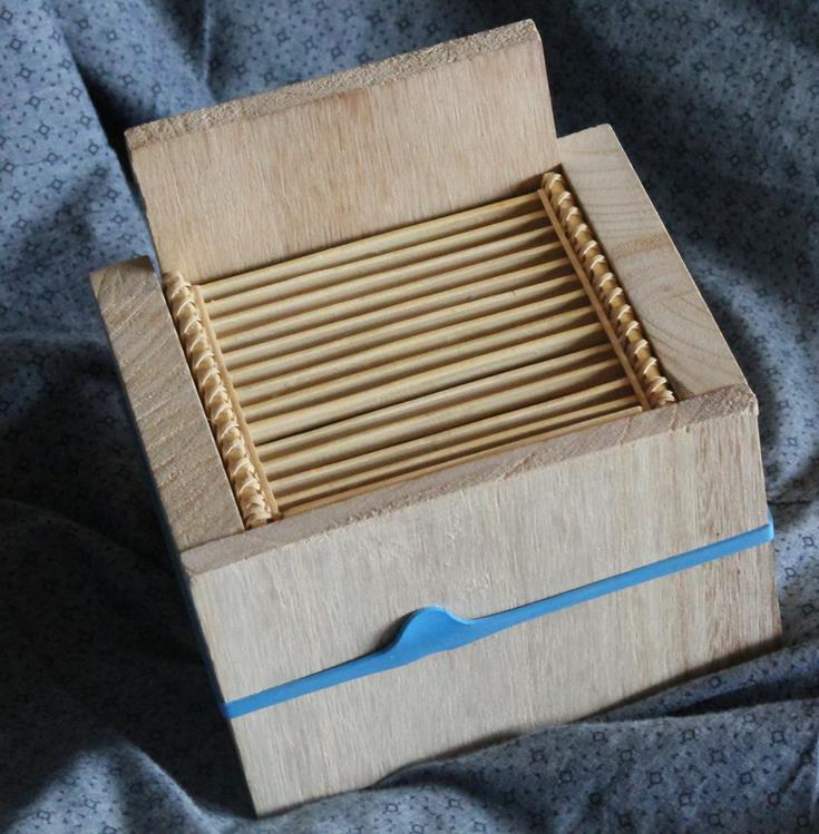

Re: Ebira japanischer Köcher
Hallo an alle
hier nun der Korpus aus Paulownia Holz,sehr leicht , fast wie Balsa Holz - aber- ein Brettchen absichtlich fallen lassen und es ist zerbrochen. Das Teil wiegt 286 gramm. Nächster Schritt- Kleben,Schleifen und lackieren.
Es lässt mir aber keine Ruhe,das das Zedernholzbrettchen sowie das Paulowniaholzbrettchen für einen Ebira Köcher verwendet wurde,die bei einer geringen Eigenlast zerbrechen und das bei einem Kriegs und Jagdköcher wo es ziemlich ruppig zugehen kann.Ich werde weitermachen auch mit den Gedanken,das wenn der ferige Köcher mir aus Versehen runter fällt,er in viele Teile zerfällt.
maruart
maruart

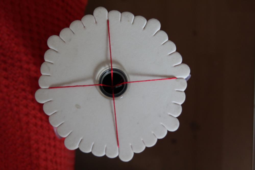

Hallo an alle
Die Farbaufträge am Korpus brauchen seine Zeit. In der Zwischenzeit wird die Kordel geflochten nach Kumihimo Art mit Seidenfäden.Gebraucht werden dafür 4 Seidenfäden von 0,8mm und 6m länge .Dieser einzelne Faden von 0,8mm besteht aus 40 einzelnen Seidenfäden. Die 4 Fäden auf der Flechtscheibe anbringen und mit der einfachsten Flechtung beginnen. Die Kordel die daraus ensteht muss ca. 1,5 m sein.
maruart

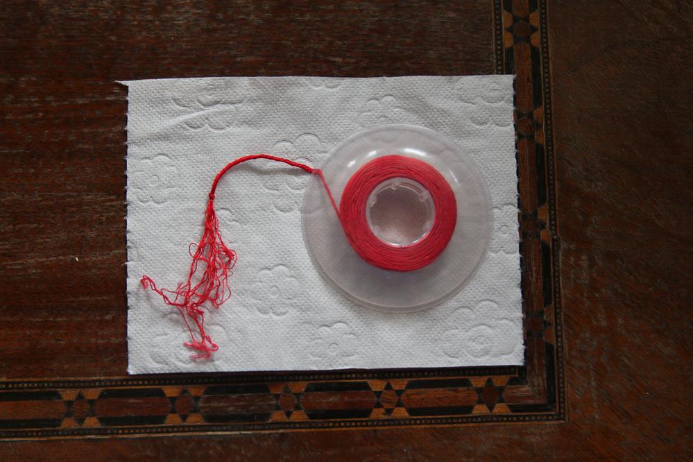

Hallo tigama
zu deiner Frage - Es ist geflochten ,es ist die einfachste Art mit 4 Fäden, das Flechtmuster nennt sich - MARU YOTZU . Möchte man die Kordel dicker machen geht das mit mehr und/oder stärkeren Fadendurchmesser. Meine größte Kordel war 28 Fäden mit 1mm Fadenstärke. Mit der Japanischen Kumihimo Flechttechnik lassen sich Kordeln flechten sowie auch Bänder. Schau mal im Netz nach was es alles an Möglichkeiten an Mustern von Kordeln und Bändern gibt.
Bei meinem Utsubo Pfeilköcher mit Wildschweinfell wurde die Kordel aus 8 Fäden mit 1,5 mm Fadenstärke geflochten
Gruß maruart
Gruß maruart

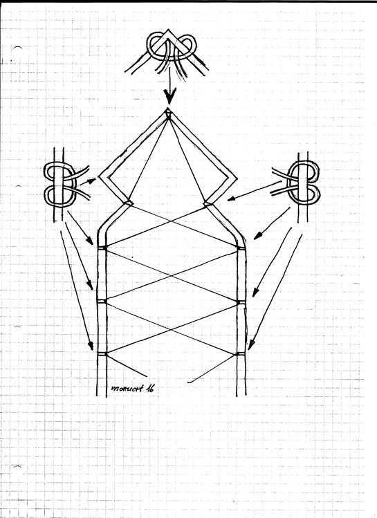

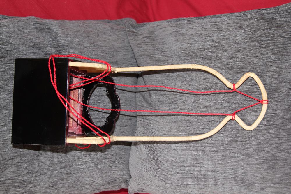

Hallo an Alle
mit der fertig geflochtenen Kordel nun den Tragrahmen verspannen. Fortzetzung folgt.
ich bekomme die Bilder nicht in die senkrechte - sorry
maruart
maruart
Moin Maruart,
erstmal: Danke, Danke, Danke, Danke, Danke, Danke
Wie schon der letzte Köcher super beschrieben, toll bebildert - macht richtig Spaß zu lesen.
Die Bilder sind nur in der Vorschau gedreht, wenn ich sie anklick stimmts.
Falls Du es veröffendlichen willst (also ausser uns paar Irren); im ersten Bild weist der oberste Pfeil links zu hoch, nicht das es dadurch unverständlich wird, nur der Form halber ....
Viel Erfolg,
Christian
Viel Erfolg,
Christian

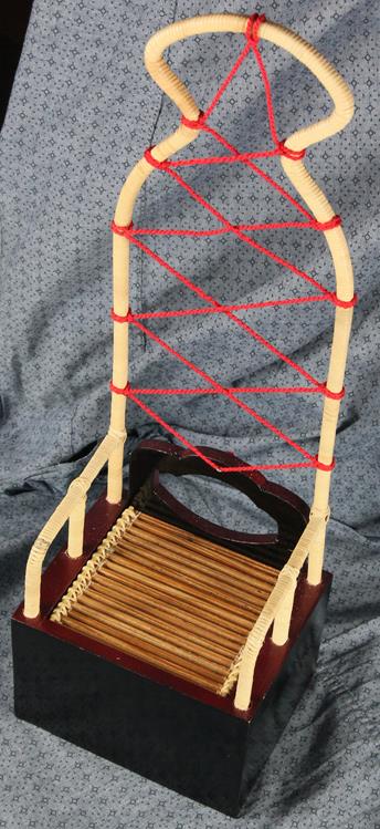

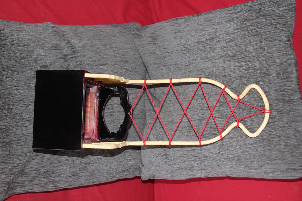

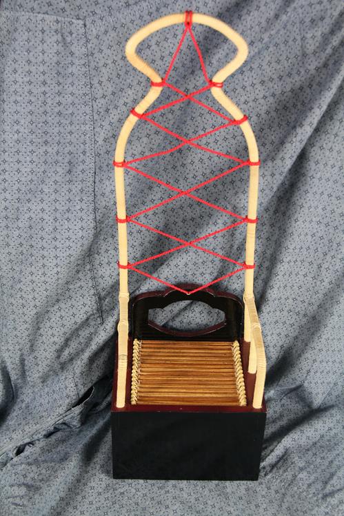

Hallo an Alle
hier nun einige Bilder kurz vor der Fertigstellung - nächster Schritt ihn mit Pfeilen zu bestücken.
mfg maruart
mfg maruart
Fudoshin
Ist es doch auch - ein Pfeilthron!
maruart - weiter machen und weiter schön dokumentieren, bitte.
Bin vor allem gespannt, wie Du die Pfeile einbindest. Das bitte möglichst genau dokumentieren.
Markus
Markus
