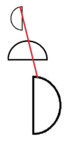

Nein ich habe den Bogen lediglich diagonal aus dem stave geschnitten, also auf halber Länge genau die (Breiten-)Mitte genommen, und dann eine Diagonale zu den jeweils beiden hochstehenden Seiten der Enden gebildet.
(Drum sind die Bogenenden auch dreieckig, eine Seite jeweils ist nämlich quasi die Original-Spaltebene.)
Bei der Rückenansicht kann man tlw. erkennen, wie diagonal die Fasern durch den Bogen laufen!
Guckst Du hier: http://www.fletchers-corner.de/viewtopi ... 68#p380768
