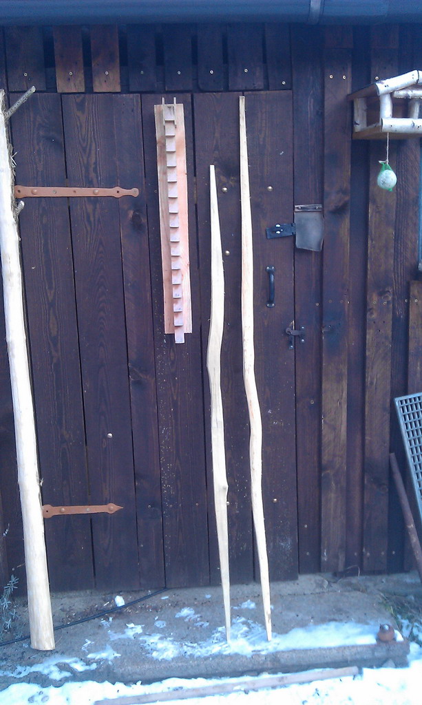

So, nachdem der Hartriegel nu fertsch is, hab ich mir mal meinen Ulmenstock wieder rausgekramt und grob der Faser entlang rausgeschnitten.
Rechts Ulme, linker Hand Robinienrohling.
Ich gehe recht in der Annahme, dass man Ulme breiter baut als tief?!
In China essen sie Hunde.

Klink hat geschrieben:Ich gehe recht in der Annahme, dass man Ulme breiter baut als tief?!
Je nach Qualität der Ulme ist ein Warbow möglich, aber die sind eigentlich auch breiter als tief.
Gegenfrage: Welches Holz baut man tiefer als breit? ::)

Beiträge: 6641
Hat Dank erhalten: 146 Mal
Re: Der Langbogen aus Ulme
Wie breit/lang isser den noch?

33 breit und 35 tief in der Mitte.
1930 lang

33breit ist schon relativ schmal. Mein 60# @ 32" Ulmenbogen hat 37. Bau einfach und schau wo du hinkommst. Hoeher als breit wuerd ich im inneren 1/3 nicht machen.

das war jetzt an der schmalsten Stelle gemessen ;)
Also Luft wäre da noch.

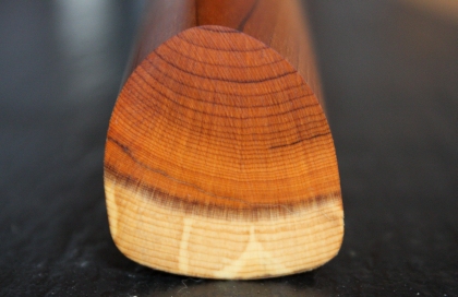

Hier mal das Bild:
Grombard
Beiträge: 2051
Hat Dank erhalten: 7 Mal
Beitrag von Grombard »
Oh.. kannte ich so nicht.
Ich kenne nur die Maße, die Blacky in seiner 6footer Anleitung hat... Und da sind es 3,6 Breite und 2,8 Dicke.
Alternativ bilde ich mir ein irgendwo was von Höhe=Breite-10% gelesen zu haben.
Aber bis auf das was ich gerade in der Mache habe... Habe ich bis jetzt nur Flachzeugs gebaut.
Also nur erlesenes Pseudowissen. ;D

Klink hat geschrieben:War das net bei Eibe der Fall?
Na wenn Du tiefer baust als breit, was sollte das Holz davon abhalten zur Seite umzuklappen ??? ;)
Heidjer
Beiträge: 6888
Hat gedankt: 9 Mal
Beitrag von Heidjer »
Man kann gute Eibe und Goldregen höher als breit verbauen, das gibt dann sehr schnelle Bögen ab. Der Trick dabei ist, dass die Wurfarme nur bis etwa halbe Höhe die volle Breite haben und danach zum Bauch spitz zulaufen müssen, entweder mit einen Fünfeck-Profil oder aber Abgerundet mit eine D-Profil mit spitzen Bauch. Unter solchen Bedingungen kann man den Bogen maximal 10% höher als breit bauen, ohne das die Bögen kippen oder umschlagen. ;)
Klink
Beiträge: 821
Beitrag von Klink »
Also in meinem Fall dann doch lieber breiter bauen?! O0
