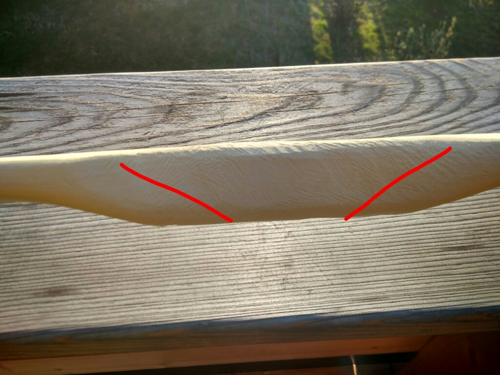

Holunder, super Rohling, was daraus machen?
Re: Holunder, super Rohling, was daraus machen?
Also beim Mölledesign Recurves reinbiegen halte ich auch für eher heikel.
Ich würde dir auch eher abraten. Meiner hatte von Natur aus leichte Recurves und da hatte ich schon bedenken, dass sie mir seitlich wegklappen. Ich würde eher am Giff ansetzten und dort einen den Deflex rausdämpfen, aber das wird nicht lange halten.
so viele Stimmen dagegen, ihr habt mich überzeugt!
den Bogen im Griff etwas reflex zu geben hab ich mir auch schon überlegt, aber 3,5cm Dicke mit Dampf zu biegen, geht das?
@ Fitzgerald, die 80# gehn sich nimmer aus, bin jetzt bei 60#@28", bei 31" werden es so um die 70# sein....
@fitz
Die neuen Bilder, wo er das Teil in Mölleform geschnitzt hat, hast aber gesehen?
Mölle oder Holmi mit 80# halte ich nach eigenen Erfahrungen für sehr grenzwertig.
Und wieder ranschnitzen kann er glaube ich nix
Im Griff dämpfen brauchst den nicht. Das geht mit mittels wolfschem Keil ganz locker, nur eben nicht seitlich, sondern unten, bauchseitig einschneiden.
Hallo Schleicher, 35 mm zu biegen ist kein Problem.
Aber ich würde es nicht machen - Set hat der Bogen ja schon, das iss ja auch normal und OK.
Wenn Du jetzt im Griff biegst und die WA-Enden z.B. auf eine Linie mit dem Griff bekommst, haben die WA ja trotzdem das Set.
Das macht keinen Sinn.
Set hat der Bogen nur 2cm, natürlichen deflex aber 6cm.
Das ist insgesamt doch viel, mehr als die halbe Standhöhe.
Ich hätte mir von schon einiges davon versprochen...
Im Griff spleissen wäre da doch evtl. eine mögliche Therapieform
Servus, das von Coal hört sich doch interessant an und wäre mal was Neues!Coal hat geschrieben:Im Griff dämpfen brauchst den nicht. Das geht mit mittels wolfschem Keil ganz locker, nur eben nicht seitlich, sondern unten, bauchseitig einschneiden.
Klingt nach einer guten Idee.
Hält das auch bei einem 60+ Bogen, und wie weit soll ich zum Rücken hin einschneiden?
Ich hätte mir gedacht 2 Keile einzukleben, in etwa so wie auf dem Foto. Hält die Symmetrie.
Danke für all die Tipps.
oh, jetzt habe ich das gefunden:
viewtopic.php?f=16&t=22046
bringt mich von dem Gedanken mit den Keilen wieder eher ab...
Noch ehe ich eine Antwort schreiben konnte, hast den Post von arcus entdeckt. Wenn du nach dieser Methode korrigierst, würd ich dir raten, den Einschnitt beiderseits mit einer strengen Wicklung zu sichern. Wennst gleich einen Würfel rausschneidest, würde das verbleibende Rückenstück beim Biegen (ohne dämpfen) weniger gestresst.
Servus, mir gefällt deine Idee mit den 2 Keilen im Griff sehr gut, da kann man genau steuern wieviel Reflex man auf welchem WA will und wenn der Griff steif ist müsste das doch halten.
Würde auch gut aussehen mit dunklen Keilen.
