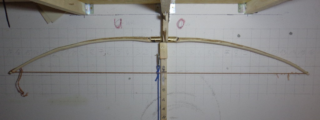

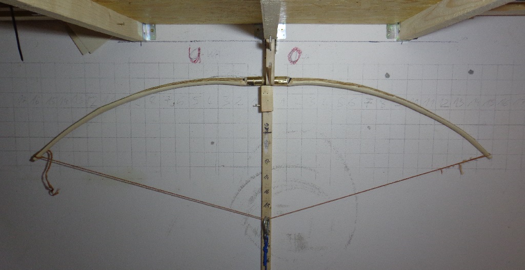

Update
Das LB muss jetzt in Klammern... habe die Wurfarme auf Grund der Übergänge am Griff soweit schwächen müssen, dass der bei den gut 1,90 die er hatte bei unter 40# gelandet wäre.
Also 10cm auf beiden Seiten abgesägt.
Nu hatter ca. 1,75 ... muss ich mal noch nachmessen.
halten dürfte es... habe ca. 50cm links und rechts vom Fade angefasst ung Klimmzüge dran gemachtna gut... keine Klimmzüge... hab mich drangehängt und wie ein nasser Sack da gehangen... ... knackt nix.
Nach der Sägebehandlung n Weng weiter geschabt...
Langsam geht es ansatzweise Richtung Bogen.
bin am Überlegen, ob ich wie kra vorschlug, die Übergänge mit Glas umwickle... nicht nur wegen der Stabilität... irgendwie sieht das aktuell noch etwas arg russisch aus.

Re: Takedown LB - ein Experiment
Wenns russisch aussieht, dann hält es ewig. Is nur nich besonders schön... *gg*
Servus, ja die Übergänge etwas verstärken ist sicher eine gute Überlegung.
Der Tiller sieht gut aus, der rechte WA scheint etwas steifer - der Untere?
rechts bei 6/7 sieht er noch ein wenig steif aus.
Gruss Thomas
Gruss Thomas
Oben oder Unten steht noch nicht fest... Sehne läuft egal wie rum Mittig schräg durch den Griff.
Mit dem Tiller kämpfe ich noch... Hat einige Huckel und Dellen und der linke WA ist recht deflex...
Ich pack die Tage mal noch ein abgespanntes Bild rein um das Elend zu verdeutlichen.
Mal sehen was das gibt... Sollen so um die 50# bei 28/29" werden.
Servus, na dann nimm halt den rechten als Unteren, der sieht etwas stärker aus.
Tiller sieht wie gesagt m.E. ganz gut aus, da wirklich nur ganz wenig schaben.
Gruss Thomas
