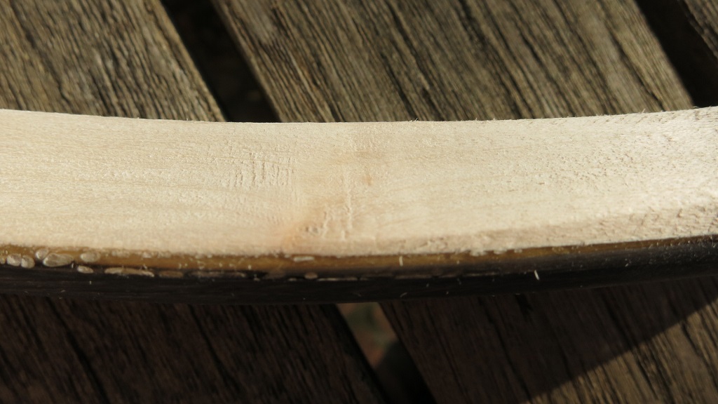

Das Aushöhlen am Kasan, damit ein Grat entsteht, ging eigentlich recht leicht mit der Schwanenhalsziehklinge:
Der Griff ist etwas weniger dick (27mm) als laut Vorlage (31), aber sonst ganz ok geworden:
Das war jenes, das beim Rohling so beunruhigend aussah. Wirkt jetzt weniger schlimm, oder? Der schwarze Teil ist durch das Formen des Kasans nicht mehr im Bogen, aber man sieht noch die Stelle wo der Ast verlief.
Das sah im Rohling eher harmlos aus. Hat sich erst in seiner ganzen Schwärze gezeigt, als der Kasen dreieckig gefeilt wurde.
Das kommt mir einfach zu dünn vor. Hab mich schon gar nicht getraut, die Tips bis zum Kasananfang konvex dreieck zu feilen wie von Meister K. vorgeschlagen, aus Angst, dass es dann erst recht bricht.
Aber wie auch immer, ich bin schon am Sehnenklopfen und -rupfen, ich bau das Ding zu Ende. Ist wie immer sehr mühsam - kennt vielleicht jemand da Tricks wie man da unter eine Stunde pro Sehne kommen kann?

Freut mich, wenn Du das so siehst! Das wird sogar noch spannender: ich sehe mittlerweile 3 Sollbruchstellen.Sateless hat geschrieben:@Heidelzwerg: Danke fürs verwenden einer Latte mit Ast. Dadurch wird der Thread ungemein spannender.

Hi, schön dass du vorankommst.
Ich finde die Klebefuge zwischen Horn und Holz sieht etwas unrregelmäßig und teilweise recht groß aus. Oder liegt das nur an der Zahnung, die jetzt seitlich zu sehen ist? Ansonsten könntest du dort, wo noch kein Leim ist auf jeden Fall noch heißen Leim hineinlaufen lassen.
Von den Astlöchern finde ich das zweite auch bedenklicher. Der Übergang Kasan/Tip war bei mir auch ein Problem. Ich hab dann einen dünnen Streifen Holz auf die Rückenseite geklebt, was sehr fummelig war. Wieviel mm hast du da jetzt an Stärke und welches Zuggewicht strebst du an? Wenn du dort mit der Sehnenlage großzügiger bist kann das auch schon verstärkend wirken.

Die Schlangenlinie beim Griff an der Klebefuge kommt tatsächlich von den verzahnten Rillen. Habs mir nochmal angeschaut: da sind zum Glück keine sichtbaren Lücken.
Zuggewicht: irgendwo zwischen 40-60#. Die Bogenmaße sind zur Zeit wie folgt:
Hm, vielleicht sollte ich noch etwas Horn abtragen, damit er nicht zu stark wird? Grad bei den Materialmängeln
Holz draufleimen erscheint mir technisch schwierig, da die Klebefläche gebogen und schmal ist. Mehr Sehnen sollte aber einfach zu machen sein! Am Kasan sollte das auch helfen, hoff ich mal.

Also der hat fast die Maße wie der von mir im Bau befindliche, nur halt noch ohne Sehne.
Ohne jetzt auf große Erfahrungen, sondern nur auf Angelesenes zurückgreifend, denke ich, dass du mit diesen Abmessungen + 2-3 mm Sehne eher irgendwas zwischen 60 und 75# anpeilst.
Ich denke auch es wäre bestimmt gut, noch etwas Material in der Dicke abzunehmen. Wenn du Richtung 60# willst so 2 mm , wenn du Richtung 40# willst, dann mindestens 3 mm. Wie verteilen sich denn Horn und Holz auf die Dicke jetzt? Die Breite würde ich so lassen.
die 17mm hast du dann an der von dir befürchteten Sollbruchstelle 3? Ich denke dass geht gut mit ein wenig mehr Sehne. Wenn du sonst noch Material abnimmst und in dem Bereich nicht, dann musst du dir wahrscheinlich keine Sorgen machen.
