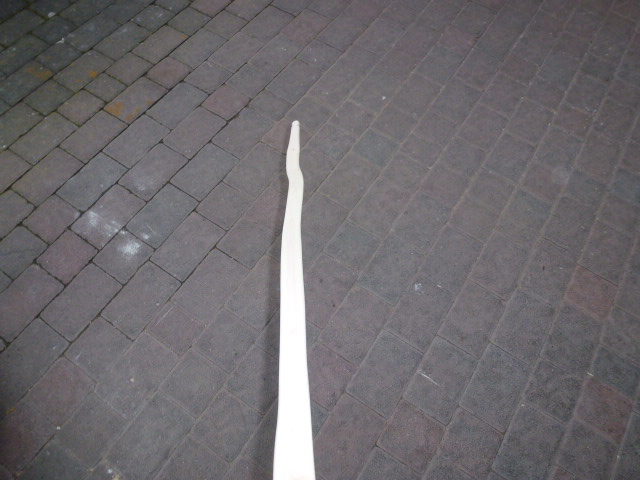

So,nachdem der Hartriegel die letzten beiden Tage nur 7 bzw.4 Gramm abgenommen hat,
hab ich heute weiteres Holz,vor allem in der Breite abgenommen.
Jetzt wiegt er noch 529 Gramm und liegt wieder im Wohnzimmer(Frauchen meckert ;D ).
Die nächsten Tage werd ich noch mal gucken,wieviel bzw. wenig er noch an Gewicht verliert.
mit heutigem Werkzeug
etwas snaky
etwas snaky

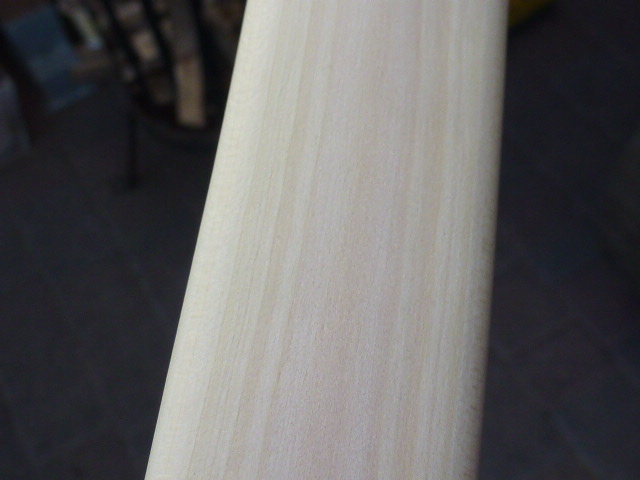

So,bin bis auf Finish soweit fertig.
Der Bogen wiegt jetzt 435 Gramm mit 12 Strang B50.Angestrebt waren um die 50#,gelandet
bin ich letztlich bei 42#.
Lag wohl an der Stelle (siehe oben),wo sich sehr lange gar nichts tat trotz einiger Materialabnahme.
Anbei zwei Fotos Holz nach 180er Schliff,jetzt folgt noch 400er und ölen.
