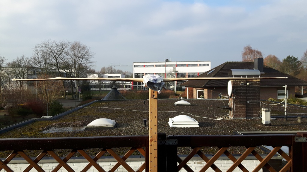

Totgesagte leben länger, der Rotten Bottom ist doch noch im Rennen. Derzeit bei 33# @ 28", hat er schon 100 Pfeile geworfen. Getillert habe ich ihn bisher komplett ohne Tillerbaum, nur zum Foto machen hab ich ihn einmal von jeder Seite kurz aufgelegt.
Den Tiller werde ich noch etwas nachbearbeiten. Da er schon ziemlich viel Set entwickelt hat, hab ich mir gedacht, ich spann den mal etwas reflex auf ein Balken und temper ihn (inspiriert durch Neumis Hasel). Wenn's ihn die Hose geht, pech gehabt. Noch ein paar Fotos, die wie immer grotig sind. Sollte es zur Präsentation kommen, hole ich die vernünftige Kamera raus.
Abgespannt, direkt nach dem schießen.
Der rechte WA sieht nur von der Seite so komisch aus
Halb fertig
Halb fertig
Provisorium
Provisorium
Nochmal tu ich mir son getempere ohne Halterung für die HP nicht an, dass ist echt ka......

Hab den Hasel heute vom Balken wieder und musste dann leider feststellen, dass ich an den Enden wohl den Rücken mit geröstet habe. Die Hitze wurde wohl vom Balken reflektiert oder sowas. Ich hoffe, dass ich hauptsächlich den Bast verkohlt habe und der Bogenrücken dadurch nicht beschädigt oder geschwächt wurde.
Ich hoffe wirklich sehr, dass der Bogen hält. Set ist vollkommen weg, er ist jetzt sogar wieder leicht reflex. Ich weiß natürlich nicht wie das aussieht wenn ich ihn wieder geschossen und nach getillert habe, wäre aber sehr cool wenn er möglichst gerade bleibt.

Da ich selber so begeistert bin, hier noch ein paar Bilder. Sind dann auch die letzten vor der Präsentation.
Vorm Tempern
Vorm Tempern
Danach
Danach
Nachgetillert und 100 Pfeile verschoßen
Der Bogen ist jetzt fertig für das Finish. Da ich den Bast, welchen ich eigentlich drauf lassen wollte, teilweise abschaben musste, da ich ihn an den Enden ziemlich angekohkelt hab, will ich den Rücken jetzt nach Vorbild der Aborigines (bemalter Bumerang) anmalen. Mal sehen wie das aussieht.
