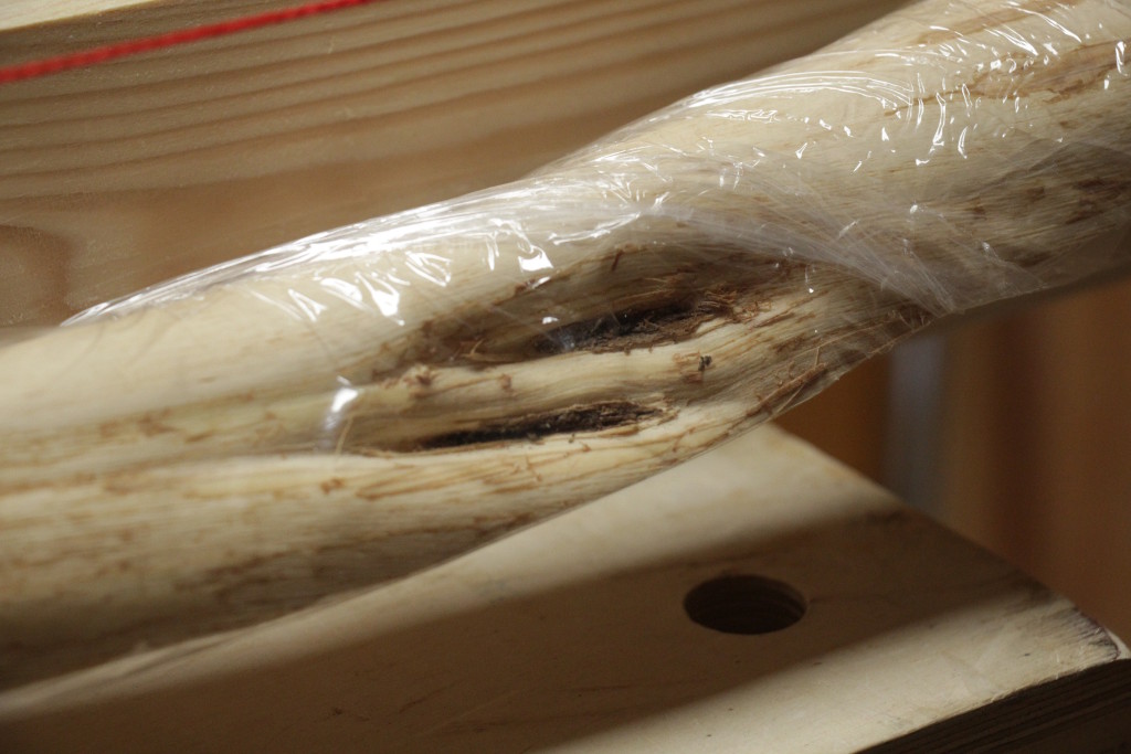

Nach einer Nacht im Wohnzimmer (auf dem handwarmen, nicht heißem Kachelofen) haben alle Stücke bei denen der Rücken nicht mit Holzleim "versiegelt" war Risse am Rücken bekommen. Die Bauch- und Stirnseiten waren noch alle ok. Ich habe auch die Stücke auch gewogen, die Werte liegen leider noch zuhause, das komplett versiegelte Stück hatte soweit ich mich noch erinnere halb so viel Gewicht verloren wie die anderen.
Die Stücke im Keller haben noch keine Risse, dort gibt es aber keines, welches nicht am Rücken versiegelt wurde.
Risse bei allen nicht am Rücken versiegelten Exemplaren.
Bei den Rissbild vom Raben http://www.fletchers-corner.de/viewtopi ... er#p389824 sind die Risse im "mittleren Radius" am größten, und gehen dann eher zur Rinde wie zum Bauch. So ähnlich sah das bei meinem "Mikrowellengaren" aus, nur das die Risse kleiner waren und nicht so weit gingen. Für mich sieht es so aus, als ob es sinnvoller wäre nur den Rücken zu verleimen. Wenn die Trockentests in den nächsten Tagen zeigen das es reicht nur den Rücken zu versiegeln, werde ich den Bauch nicht versiegeln.
Ich habe die Erklärung von Osboan auch nicht so ganz verstanden:
Nein, der Leim am Bauch verhindert ja nicht gänlich die Verdunstung, er verlangsamt sie nur. Der Rücken hält von Haus aus besser zusammen, weil die Cellulosefasern der Zellwände ja durch Hemicellulosen und Lignine auch miteinander gut quervernetzt sind. Außerdem ist das Schwundmaß in Richtung der Holzstraheln bei Holz im Schnitt ca. 50% geringer als in tangentialer Richtung. Soll heißen: ohne Leim schrumpft der gewölbte Rücken stärker als der Bauch. Somit erhältst du durch den Leim (oder Öl, Farbe, etc) in etwa ein Gleichgewicht.
Sollte das Schrumpfen nicht möglichst gleichmäßig passieren? Dann wäre es nach deiner Erklärung sinnvoller die Trocknung am Rücken zu verlangsamen, anstatt den Bauch und den Kern langsamer schrumpfen zu lassen, oder?

Re: Saplingbow 9, Grünschnabel, Flieder
Verfasst: 07.01.2017, 11:14
von Osboan
Hmm, je mehr ich über das Problem nachdenke, desto weniger plausibel erscheint mir meine eigene Erklärung jetzt selbst ::)
Vielleicht ist es eher so: man arbeitet einen Rohling runter und lässt den Griff noch ganz. Dann trägt man Leim auf und das verhindert eventuell das Einreißen am Bauch und vor Allem im Griffbereich. Dadurch dass der gekrümmte Rücken tangential so stark schrumpft, zieht er ja den Bauch auseinander. Vielleicht hilftder Leim ja eher, dass der Bauch zusammengehalten wird? Und im Griffbereich trage ich den Leim eh auf Bauch und Rücken einschließlich der Fadeouts auf, um diesen gleichmäßig runterzutrocknen.
Mei, da hab ich wieder was verzapft...nächstes mal besser Klappe halten ;D
Wobei ich bei Flieder sogar schon die Erfahrung gemacht habe, dass dieser ab einer Dicke von ca. 5 cm sogar bei langsamer Trocknung in der Rinde reißt. Vielleicht hätte da nicht mal der Leim geholfen. Jedenfalls ist es so, dass ein Rohling immer über die schwächste Seite reißt.
Vielleicht kann einer der erfahreneren Holztrockner hier helfen, das zu erörtern.

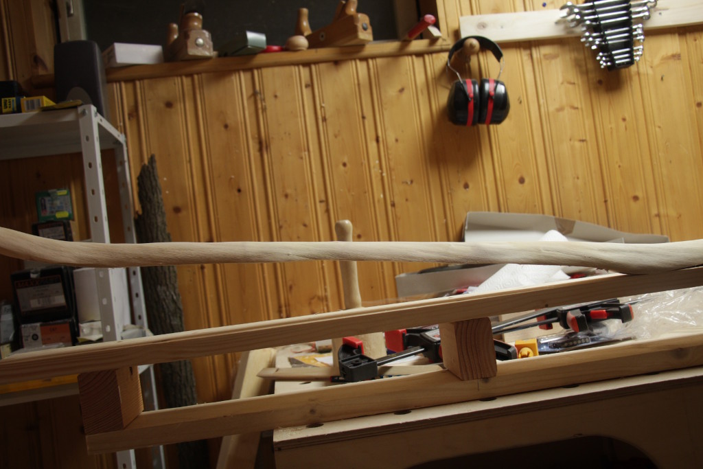

Nach der ganzen Trockungsgeschichte mal wieder was vom Bogen. Die Biegung im Griff hat sehr gut gehalten, das ganze schaut jetzt so aus:
Nach Biegung im Griffbereich, Länge zwischen den Zwingen 190 cm.
Als Anfänger (mein erste Hasel ist ja noch nicht ganz fertig) gefällt mir das ganz gut, Flieder soll ja sehr biegsam sein, deshalb ist der leichte Reflex wohl schon ok. Die natürlich geflippten Tips gefallen mir. Mich stört nur der Deflex im linken Wurfarm (soll später mal den unteren geben) etwas. Eigentlich wollte ich im arbeitenden Bereich nichts biegen, wie seht ihr das?
Wegen meinem 30 Zoll Auszug wollte ich auch eher einen längeren Bogen mit größerem steifen Griffteil bauen, vielleicht ist 190 cm aber wohl doch zu lang, und es gibt dann noch mehr Verdrehung wegen dem Drehwuchs.
Die Sehenlage schaut auch nicht so schlecht aus. Wenn er sich beim trocknen noch etwas weiter in die Drehwuchsrichtung verdreht passt es.
