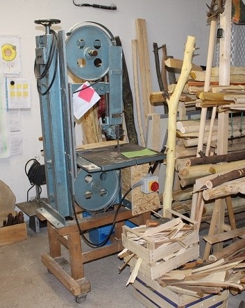

Re: Zeigt her eure Bandsäge
Meine kleine Säge (Schänzlin glaub ich) habe ich vor einigen Jahren mit ettlich Bändern in der Bucht geschossen.
Abholung Titisee/Schwarzwald zu 99 €. Von zwei Alten Schreinerjungs angeboten, hat hinten noch Riemenantrieb mit Polierscheibe und lief etwas schwach, ich hab meinen Elektriker mal reinschauen lassen, der hat die dann stark gepolt...... nach ner Woche hats den Motor zerlegt. Da hab ich einen neuen geholt und auch den alten Umlenkschalter als Anlasser ausgetauscht, der hat immer so gefunkt beim umlegen... uiui... seither läuft die Prima.. gelegentlich lass ich mir auch Bänder schicken von den Bandsägeprofis... bin damit sehr zufrieden.
