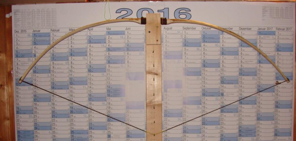

Erster Versuch Hasel Tillern
Beiträge: 6255
Hat gedankt: 75 Mal
Hat Dank erhalten: 231 Mal
Re: Erster Versuch Hasel Tillern
Servus, sieht doch gut aus.
Grombard
Beiträge: 2053
Hat Dank erhalten: 8 Mal
Beitrag von Grombard »
Hast aus dem krummen Ast wirklich eine sehr harmonische Biegung rausgekitzelt.
Fein fein.

Ilmarinen
Beiträge: 1248
Beitrag von Ilmarinen »
Der biegt sehr schön.
Jetzt ist Behutsamkeit und Geduld gefragt.
Nur weiter so.
Jörg
Beiträge: 6726
Hat gedankt: 266 Mal
Hat Dank erhalten: 381 Mal

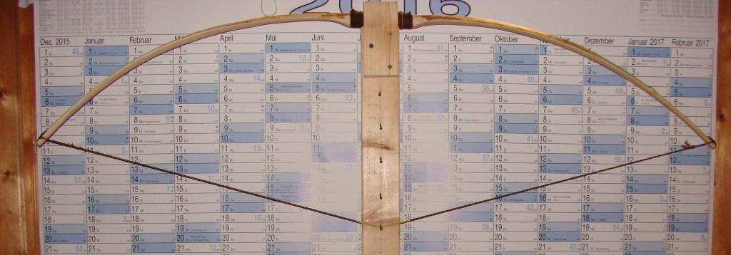

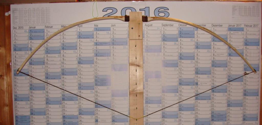

Tach, wenn's mein Bogen wäre, würde ich zwischen Mitte Okt. und Mitte Dez. am rechten WA noch vorsichtig was schaben. Mir biegt das noch nicht genug. Aber wirklich vorsichtig, nur mit einer Ziehklinge.
Beiträge: 7056
Hat Dank erhalten: 294 Mal
Ich seh das wie der Neumi. Er biegt rechts Richtung Griff auch ein wenig zuviel. Das wuerdest du damit ein bissl entlasten
Beitrag von Vafthrudnir »

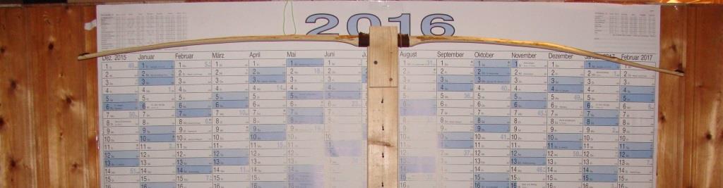

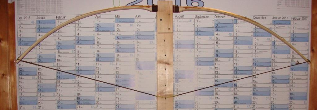

So ich hab jetzt noch ein wenig Zeit gefunden den Bogen fertigzustellen und ein paar Bilder zu machen. Ich habe überlegt rechts zwischen Nov/Dez noch etwas wegzunehmen, es aber dabei gelassen, da ich durch die versetzten Äste zu viel Unruhe reinbringen würde und ich das Gefühl hatte, dass jeder noch so kleine Span sich sofort auf den Tiller auswirkt.
Die Daten sind
Länge: 58" (1,47 m)
Zuggewicht: 27# @ 25"
Gewicht 287 g inkl. Griffleder, 10 Strang Dacron Sehne, 2 mal Leinöl, Horn-Overlays
Pfeilgeschwindigkeit kann ich nicht messen, aber gefühlt würd ich sagen locker 30% schneller als mein 30# Manau, was wohl mit dem geringen Gewicht zusammenhängt und liegt Superlocker in der Hand. Die Pfeile werden auch sehr gerade geworfen, obwohl der untere WA etwas schwächer wirkt, da werd ich beim nächsten besser drauf achten.
Vor der Tillerwand:
Abgespannt
Abgespannt
22"
22"
Standhöhe
Standhöhe
Die Pfeile haben nock to tip 29"

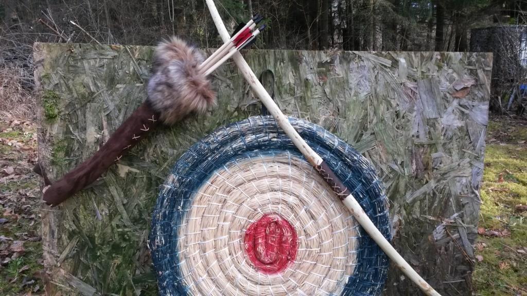

Der kleine Lederriemen dient als Pseudo-Pfeilauflage
Viele Grüße und Dank an alle Helfer und Saplingturnierteilnehmer.
Zuletzt geändert von Vafthrudnir am 19.02.2017, 18:49, insgesamt 1-mal geändert.
Ilmarinen
Beiträge: 1248
Na, da gratuliere ich zum gelungenen Bogen.
Möge er lange leben und Dir viel Freude bereiten.
Warum Pfeilauflage?
Und wenn Du das für nötig hältst, solltest Du höher greifen, da sonst der Druckpunkt nicht stimmt.
Ilmarinen hat geschrieben:Na, da gratuliere ich zum gelungenen Bogen.
Warum Pfeilauflage?
Jörg
Vielen Dank.
Weil er wegen der Daten langfristig nicht für mich ist und ich dachte der kleine Riemen hilft beim abgewöhnen.
Mit Handschuh greif ich höher.
