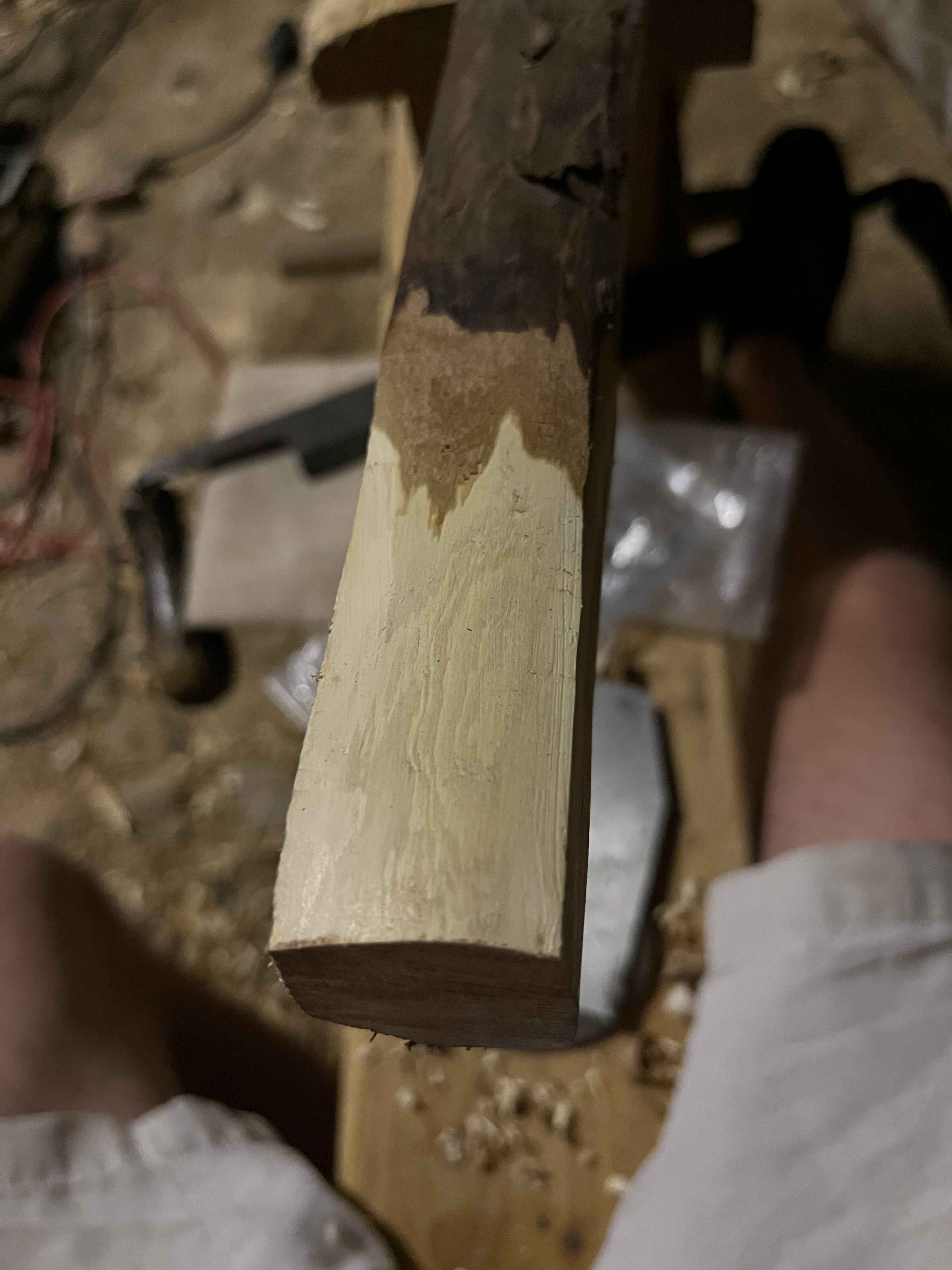

Hatte mir Donnerstag n Stück der paz. Eibe gegriffen und mal angefangen.
Messert sich phänomenal
Schön gerades Ding, aber a bissl viel Splint noch
Also dachte ich mir, na komm, ma ne kleine Herausforderung. Wär doch gelacht wenn ma da keinen Ring freigelegt bekommen.
Also Rinde runter und mal mit Ziehklinge drübergehfahren.....komisch, ma sieht nix. So dick sind die Ringe doch net? ??? Also nochmal drüber, da sahs dann mit bloßem Auge so aus, als wär ich auf dem nächsten:
Sollte man zumindest meinen
So ganz hab ich dem Braten allerdings net getraut.....bei so dünnen Ringen is da doch net nur einer durch? Ma eben Finger befeuchtet, in den Dreck am Boden gelangt und drübergefahren, damit sich der Staub ins Frühholz setzt:
Siehe da......irgendwie so 6 (?) Ringe durch von zweimal leicht kratzen.......
An dem Punkt musste ich an ein Zitat von Chirurg aus dem diesjährigen Sapturnier denken...... ::)
Chirurg hat geschrieben: ↑10.01.2025, 23:25 ....., nach 50cm habe ich festgestellt, dass es ein Leben vor dem Tod gibt.....
Ich muss sagen, das kratzt ja etwas an meinem Ego. :-X
@Haitha: Können wir uns darauf einigen, dass wenn man mit bloßem Auge nicht sieht, dass kein durchgängiger Rückenring vorhanden ist, das als durchgehend anzusehen ist? ;D
Ich hab ma versucht, die Ringe im Splint zu zählen......mit bloßem Auge echt net einfach. Irgendwas zwischen 45 und 60 hat der, würd ich sagen. Habs versucht mit nem Foto einzufangen, aber keine Chance......
Eine homogene weiße Masse. Ich muss ma die Riefen aus dieser Ziehklinge rausschleifen....
Wildes Zeuch.... ::) :P

Schönes Holz, bin schon auf den fertigen Bogen gespannt.
Machst du ihn mit mitbiegendem Griff? Wie stark.?
Re: Über 100lb-Eibenbogen ohne intakten Rückenring
Verfasst: 25.08.2025, 13:13
von Benedikt
Joa wird n Scheibenbogen der auf ganzer Länge biegen soll, iwo so 60-80# peile ich an. Hat 66“ dat Ding, da geht einiges :D Vlt. dokumentier ich den Bau n bisschen.

Haitha hat geschrieben: ↑23.02.2017, 08:24 Funktioniert schon bei Eibe und auch teils bei anderen Hölzern, aber ich für meinen Teil würde keinen Selfbow so aus der Hand geben. Bei wirklich besonders feinringiger Eibe ist das natürlich zugegebenermaßen kniffliger.
Richtig ist aber, was funktioniert. Bogen können auch mit durchgehendem Ring brechen.
@Bene: Können wir definitiv!
Aber die Ziehklinge, bäh! 😛
Schönes Stück Holz, sowas feines hatte ich glaub ich glaub ich noch nie unterm Messer.
Auf bald!

Nachtrag, tiefer drin wirds n bisschen besser. Ich krieg das hin 8)

Bei den Mary Rose Warbows sind die Splintringe auch alle durchtrennt. Die haben früher den gesamten Splint als einen Jahresring angesehen und diesen mit dem Hobel gleichmäßig dünner gemacht. Ich erinnere mich an einen Youtube Beitrag, wo ein englischer Langbogenbauer mit dem Bleistift seitlich im Splintholzbereich eine Bleistiftline bei ca. 5-6mm angezeichnet hat und dann den Splint mit dem Hobel auf diesen Linie ausgedünnt hat. LG Stephan

Ich habe zwei Langbögen aus Eibe mit 55 und 80#, beide haben keinen intakten Rückenring und halten bis jetzt.
Wenn die Ringe im Splint nur 1 mm dick sind und wie üblich bei Eibe viele Totäste und Wellen im Stave sind, dann möchte ich sehen wer es schafft auf 2m Länge nicht einmal 1 mm zu viel weg zu nehmen.

Also ich hab an meinen Stave nen durchgehenden mittlerweile und 1mm hat da keiner ???….da werden jetzt noch n paar Ring für Ring runtergekratzt und tüdelü.
Schwanenhalsziehklinge und n gutes Schnitzmesserset helfen bei den Ästen/Wellen/konkaven Stellen ;)
Edit: Beweisbilder von gestern zwecks Glaubhaftigkeit obiger Aussage :) (Wobei ich nich behaupten will, dass das nich ne ganzschöne Malocherei is….ein hoch auf dickringige Ringporer…)
Zu sehen sind 3 verschiedene Ringe
nix 1mm :x
nix 1mm :x
