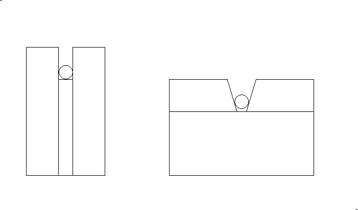

3 Bretter, eines so dick wie der Pfeilschaft (8mm bei 5/16, 9mm bei 11/32 (da habe ich die Fläche noch ein wenig beschliffen, damit noch 1-2 10tel weniger Dicke da sind). Da habe ich Multiplex genommen.
Die beiden anderen Bretter auf das "Pfeilschaftbrett" geleimt (schrauben geht auch), so dass eine Nut, eine Rinne ein U entsteht. Mit der Japansäge durch die beiden schräg durchgesägt, so dass eine Führung für das Sägeblatt entsteht.
Pfeilschaft in die Nut legen, schräg absägen, fertig. Vorschaftrundling in die Nut, absägen, fertig. Mit der Japansäge sind die Schnitte so sauber, dass auch das Verkleben mit Ponal oder Bindulin Parkettleim in den letzten 15 Jahren kein Problem darstellte. Von der Haltbarkeit sind diese Einfachspleiße bei mir auch besser als Konusspleiße mit Epoxi.

Ein einfaches Brett mit einer ausreichend tiefen V-Nut waer besser, oder? Und warum du die beiden aufgeleimten Bretter auf Pfeildicke bringst wuerde mich auch interessieren. Dicker waer doch besser, dann hat die Saege Fuehrung bevor du saegst.

Das mit der Pfeilschaftdicke kapier ich zwar immer noch nicht (die ist doch beim Grundbrett voellig egal?) aber zur V-Nut: Da liegt ein Pfeil halt unabhaengig vom Durchmesser immer definiert. Mit dem Elektrohobel machst du so eine V-Nut schneller als irgendwas. Ein Simshobel geht uebrigens auch. Wenn du immer den gleichen Schaftdurchmesser hast ist's egal, dann geht deine U-Nut auch prima.

Also der Pfeilschaftdurchmesser beim mittleren Brett ist nicht zwanghaft nötig.... der Pfeilschaft hat aber weniger Spiel, wenn es mit der Säge mal ein bissi ruckelt. Mit so einem abgeschrägten Stück, was bei absägen übrig bleibt, kann man den Schaft auch noch zusätzlich verkeilen wenn die Nut dem Pfeilschaft doch zuviel Spiel lässt. Macht das arbeiten einfacher, für mich jedenfalls.

Ok, jetzt hab ich endlich kapiert, wie du das zusammenpappst.....
Ginge einfacher, wenn du zwei schmale Bretter in Pfeildickenabstand neben einander auf ein ein Grundbrett leimst. Wenn du davor noch einen Hobel in die Hand nimmst und die Kanten schraeg machst, hast auch gleich noch eine V-Nut und brauchst nur eine Lade fuer alle.........
Links deins, rechts wie oben beschrieben:

Ja so sieht etwa meine Lade aus.
Das mittlere steht nach unten allerdings deutlich über (also nicht alle Bretter bündig), so kann man die Lade dann besser in einen Schraubstock einspannen.
