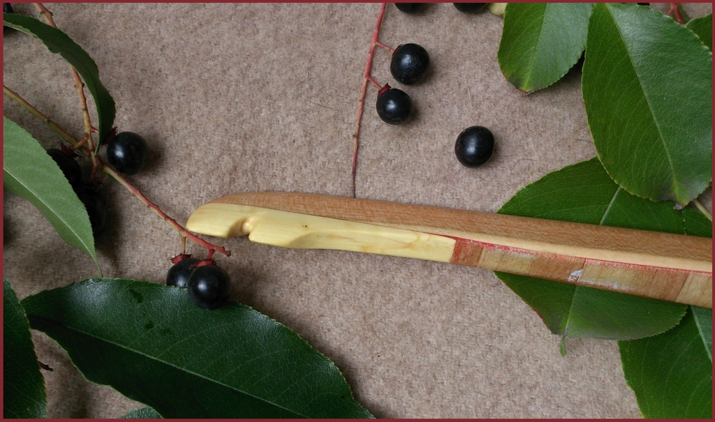

Hm! Da waeren die Kirschen deutlich anders als bei denen, die welche tragen. Allerdings sind viele (vor allem die, die unter der Rinde gelb sind) noch recht jung und tragen nichts. Ich muss da die Tage mal genauer hinschauen und Aestchen rupfen. Heut sollt's schon mal wieder trocken sein. Gestern war's mir da ein bissl zu nass.

Re: spaetbluehende und gemeine Traubenkirsche unterscheiden
Also mit den eindeutigen Blattmerkmalen solltest Du zumindest die ein oder andere ausschliessen können. Auf jeden Fall verfärbt sich auch die Prunus serotina nach dem entrinden sofort gelb-orange. Aber wie gesagt, anhand der Blätter ist die serotina eindeutig auszuschliessen oder zu erkennen.
Hallo, bitte zuerst um Nachsicht wenn ich mich hier auch einmische.
Habe im Garten eine Traubenkirsche, ist es nun die spätblühende oder die gemeine - also Haare auf der Blattunterseite sehe ich keine.
Danke im Voraus an die Kirschexperten.
Das ist die gewöhnliche Traubenkirsche.
Nachdem ich ja was gelernt hab: matte Blaetter, keine Haare, Nektardruesen am Stiel = gemeine TK
Soweit wie ich das bis jetzt herausgefunden hab, ist die eher druckempfindlich. Bogenbauch also flach halten, evtl. Trapping.
Aber vielleicht meldet sich auch noch jemand, der eigene Erfahrungen damit hat.
