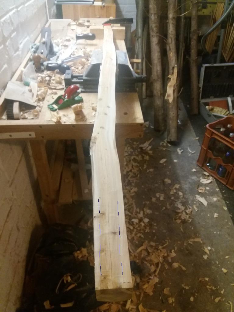

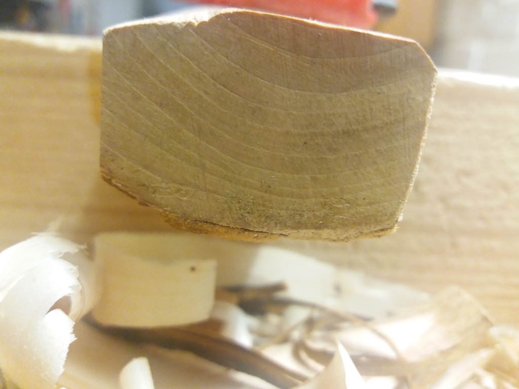

Es sieht aber so aus, als hätte der "Stave" nur an der dünneren Seite Kernholz. Unten wo der Stamm dicker war, ist wenn ich das richtig sehe ein halber Ring Kernholz.
Demnach hätte man wenn man Ringe abnimmt also in einem Arm Kernholz und im anderen keins.
Denke nicht, dass das besonders gut funktionieren dürfte.

Na ja wichtig ist nur das es ÜBERHAUPT funktioniert. Und wenn es nur ein Übungsstück wird.

Ja.
Aber dennoch entweder kein Kern oder überall Kern.
Wenn nur in einem Wurfarm Kernholz ist, ist das so als würdest du den halben Bogen aus einem völlig anderem Holz bauen.

Ich glaube kaum. Das Holz ist Schrott. Der Ast ist 9 oder 10 Jahre alt und hat noch garkein Kernholz. Hilfestellungen ala lege möglichst viel Bogen ins Kernholz sind zwar richtig, hier aber nicht umsetzbar. Also schnitz irgendwie einen Bogen aus dem Ding und hoffe, dass der hält. Als Bogenrücken nimmst du den ersten Ring. Also nichts! abtragen.
... Was ein gezimpel wegen eines halben Astes ::)

Jetzt hast du zwei Meinungen und nur einen Stave. Ich rate Dir auch zu Rabes Antwort. Ich würde wie schon gesagt erst mal drei Ringe abtragen und dann die Umrisse vom Bogen grob herausarbeiten. Den Belly noch nicht bzw nur das Holz glätten und dann entscheiden wie viel vom Splint man noch wegnehmen kann. Das wie gesagt kommt auf das verfügbare Kernholz an.
Ps mach noch ein besseres Bild vom Bellyholz. Ich glaube da schon genug Kern zu sehen wenn es auch halt gelblich ist und auch die anderen Ringe schon zur Verkernung neigen.
Es ist halt Garteneibe und wird entsprechend in der Qualität sein

Ernsthaft jetzt? Wo siehst du genügend Kernholz?

Auf der Seite hat es ca. 1/2 Ring Kern.
Egal was man anstellt... der Wurfarm bleibt reiner Splint. Also macht es (meiner Meinung nach) keinen Sinn zu versuchen in den anderen Wurfarm Kernholz reinzulegen.

Genaugenommen ist das noch kein Kernholz. Das ist 'am Verkernen'. Völlig normal, bei Beginn der Geschlechtsreife kernt der erste Ring ein. Bei Flachland/Garteneiben nunmal recht früh nach 8-10 Jahren.

Da innerhalb der gestrichelten Linie vermute ich den Übergang von Kern zu Splint zu sehen.
Stirnseitig sieht man den Farbunterschied auch. da ist aber der Markkanal schon recht weit abgeschnitten.
Es ist kein gutes Bild, Gegenlicht und völlig überbelichtet. darum habe ich auch nach etwas besserem gefragt.

Ja das ist kein Kern- sondern Druckholz. Also dunkle Einlagerung im Splint.
