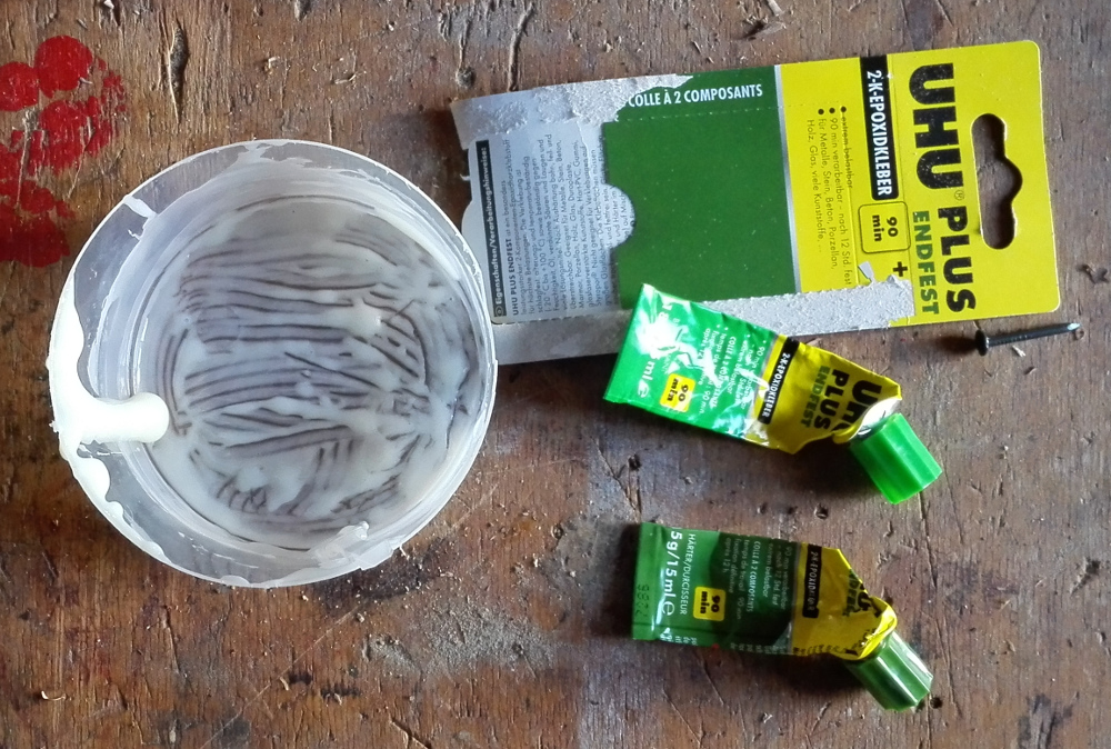

ich habe nun zwei Kirschlaminate (3,4mm) welche verklebt werden möchten.
Die Suchfunktion hat Uhu Endfest 300, Harz von R&G sowie Smooth Uo EA 400 als Kleber vorgeschlagen.
UHU plus endfest 300 2-K-Epoxidharzkleber 33g bekomme ich im Bauhaus für ca 10€. Zwecks Bequemlichkeit würd ich den kaufen außer es gibt hier Einsprüche.
Muss ich beim Verkleben von Rattan etwas besonderes Beachten? Wie viel Kleber benötige ich für die beiden Wurfarme? 33g?
Vielen Dank für Empfehlungen!

rattanmanaumax hat geschrieben:UHU plus endfest 300 2-K-Epoxidharzkleber 33g bekomme ich im Bauhaus für ca 10€. Zwecks Bequemlichkeit würd ich den kaufen außer es gibt hier Einsprüche.
Ich behaupte mal, dass das sicher nicht der Uhu endfest 300 ist, sondern der neue ohne 300, der nicht so gut ist. Der alte wird wegen irgendwelchen Sicherheitsvorschriften nur noch an Gewerbetreibende verkauft. Aber schau mal bei ebay....

Mit dem neuen UHU Endfest habe ich schon 2 Recurves verklebt, die beide noch problemlos halten.
Bevor der nachgibt reißt es dir die den Rattan auseinander behaupte ich mal.

wie viel Kleber ist notwendig? Eine Packung (33g)???

Bei dem grobporigem Zeug.... Gute Frage.
Aber sollte eigentlich reichen.
Für einen 52" Recurve benötige ich etwa 80 Gramm.
Das sind 3 Klebefugen.
Glas auf Esche sitzt aber sicher satter als Rattan auf irgendwas.

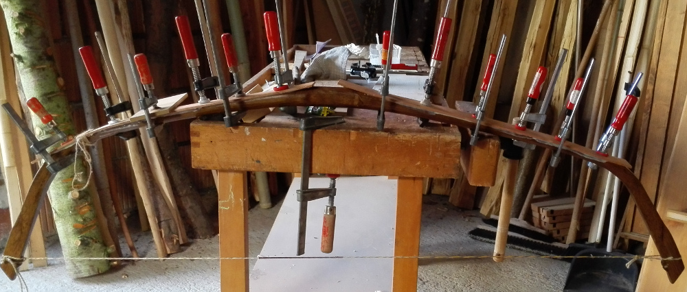

Die Klebefläche beträgt ca. 4x50 cm pro Wurfarm -> also 200cm² pro WA -> Beide Wurfarme 400 cm² -> Beidseitig Kleber auftragen ergibt 800 cm². Keine Ahnung wie viel Kleber notwendig ist.
Beim Kleben die WA rückwertsspannan sodass die WA wieder "gerade" sind? Jetzt hat der Bogen ordentlich Set.

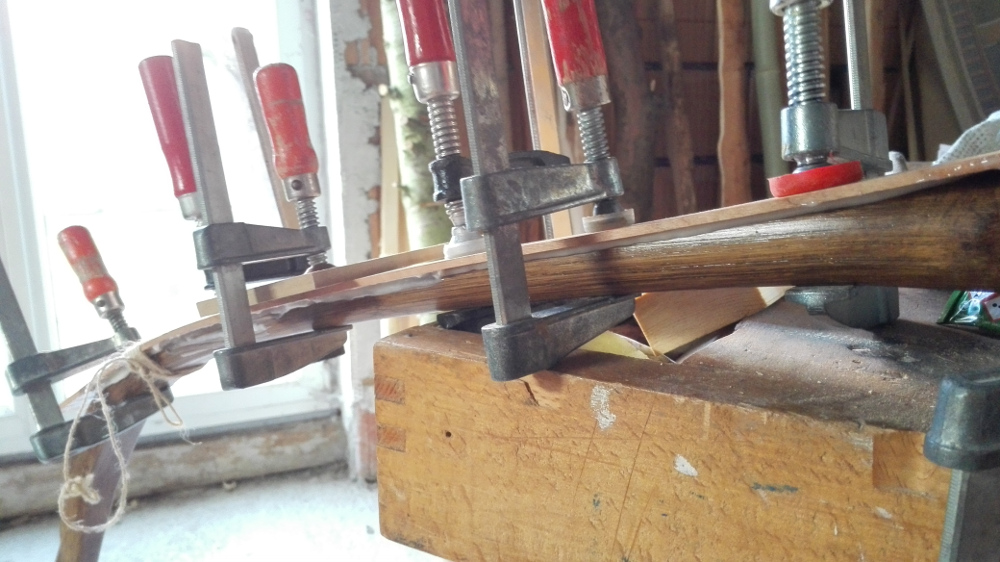

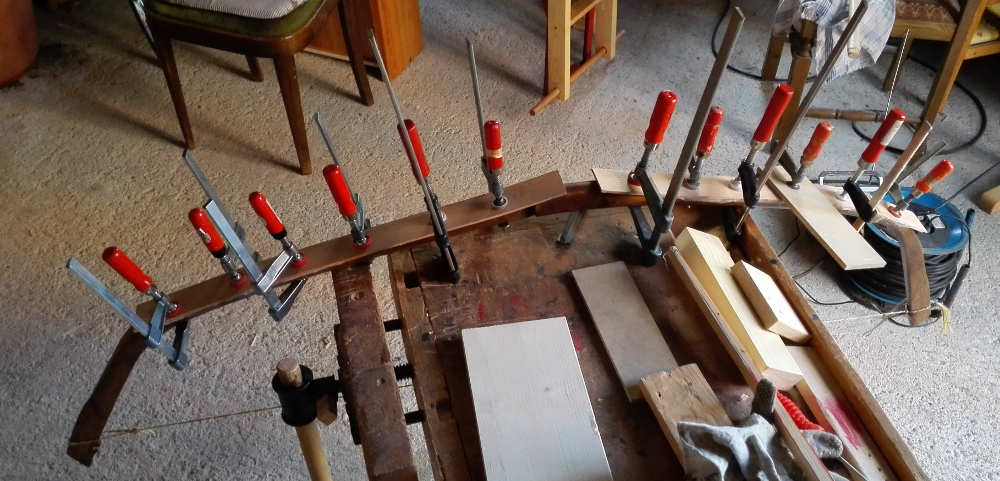

rattanmanaumax
Beiträge: 129
Registriert: 23.08.2014, 21:43
Re: Facing auf Rattanbogen
Beitrag von rattanmanaumax »
Die Kirsche ist verklebt :D
Eine Portion Uhu Plus 30ml reicht. Weniger sollts aber nicht mehr sein O0

Dann viel Glueck. Der Kleber ist uebrigens der neue.

Danke! Ja, ich hoff der tut's auch. Auf der Homepage wird der 300er noch angepriesen aber im Laden gibts ihn nicht mehr.

Ich wüsste nicht, warum der nicht reichen sollte.
Ich denke wenn da was aufgibt, dann die Rattanfasern.

rattanmanaumax hat geschrieben:aber im Laden gibts ihn nicht mehr.
Hab ich dir ja oben gesagt warum und wo du ihn kriegst. Da waren nur alle schlauer :-\

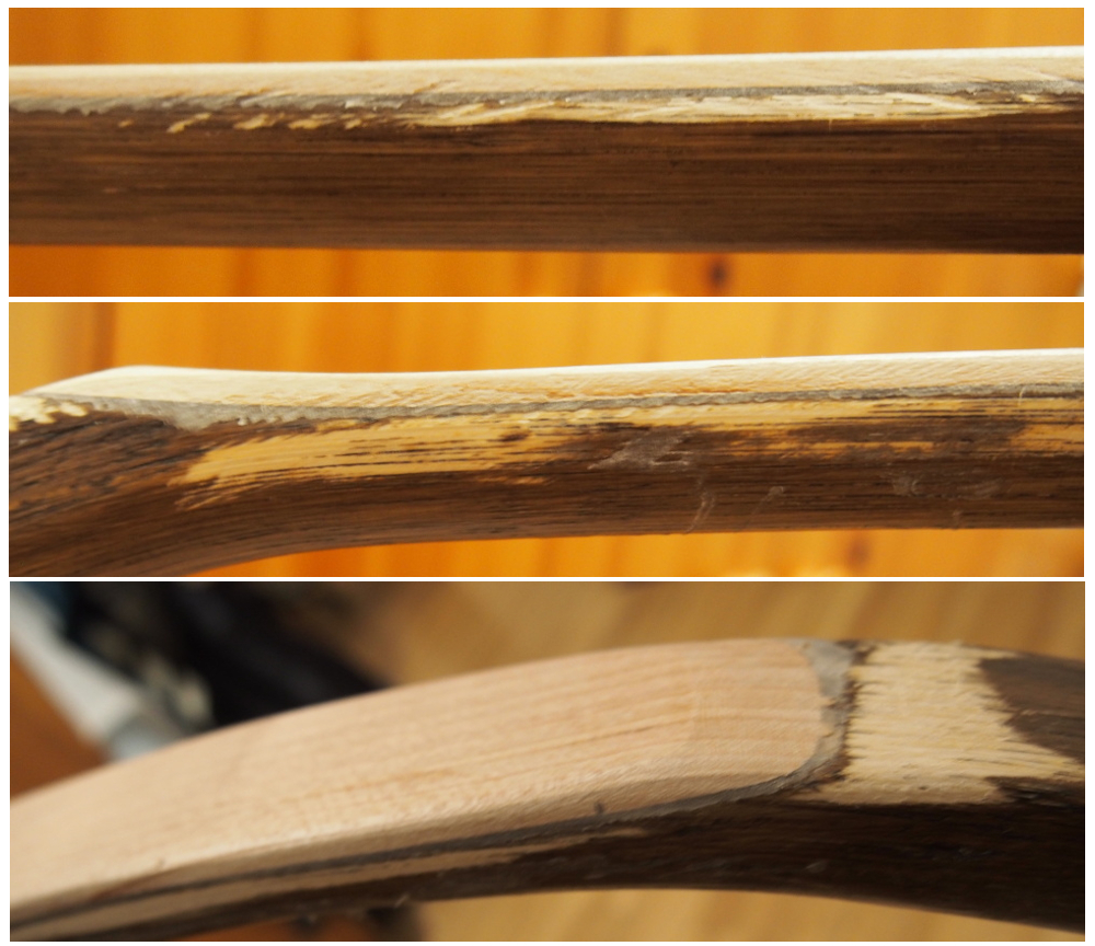

Schraubzwingen sind runter und die Überstände vom Laminat wurden entfernt.
Bin schon auf die ersten Biegeversuche gespannt.
Grombard
Beiträge: 2053
Hat Dank erhalten: 8 Mal
Beitrag von Grombard »
Das ist aber eine dicke Fuge. :o
