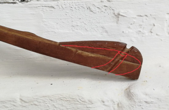

Hier mal ein grob gezeichneter Vorschlag:
Torsten
Das solltest Du wirklich auch machen. Die Monster machen nicht nur die Optik Deines Bogens kaputt, sondern geben auch ordentlich Hanschock und machen die Wurfarme langsamer.
Torsten

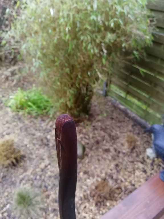

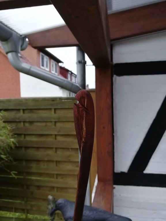

habe mich nun etwas mehr an der Formgebung herangetastet. Was meint ihr.
Soll mehr Fleisch entfernt werden?
Tim
Tim
Re: Mein erster Bogenbau
Schon besser!
Aber beim Overlay kann von der Höhe immer noch gut die Hälfte weg.

Die Nocken zum Bogenrücken runden und zum Bogenende hin, vorallem zum Bogenende hin so schmal wie Möglich machen, an der Sehnenkerbe kann die Breite nur noch 10mm betragen. Die Tipps müssen nur 3-5mm dicker sein als der Bogen davor, um steif zu sein.
