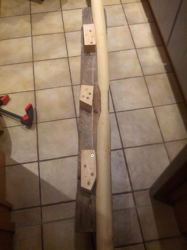

ich habe mal zwei Zwingen um die Risse angebracht, allerdings nur die leichtere Sorte. Komplett fest zuziehen habe ich mich nicht getraut, weil dann viel Querspannung auf den Rücken kommt.
Bergahorn
Habe ich nach dem Spalten noch nicht weiter behandelt. Das reflexe Stück hat schon von 3.9 kg auf 2.9 kg abgenommen. Beide haben sich reflex verzogen. Beim deflexen Teil ist mir der Spalt sehr im mittleren Bereich ausgelaufen, und es dort wohl zu dünn für einen Bogen.

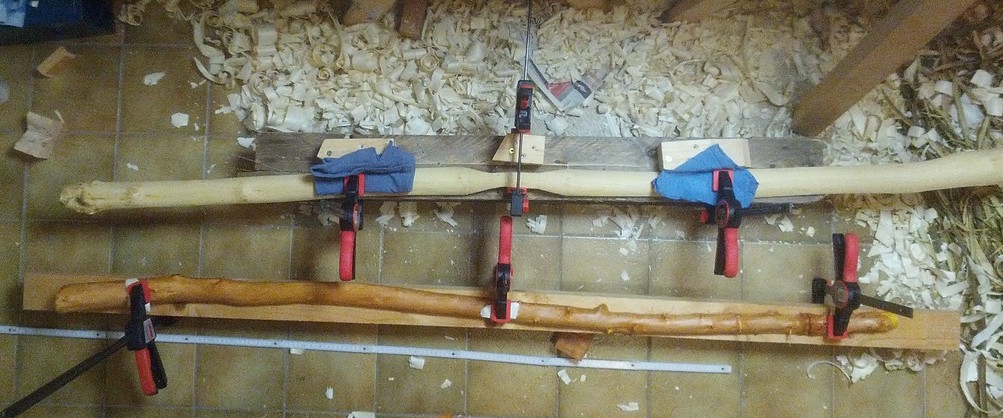

Update: Ich habe den Ahorn jetzt doch an den Enden eingespannt, wie im Bild oben war mir das zu wackelig
. Der Ahorn war die meiste Zeit im unbeheizten Dachzimmer
Bergahorn

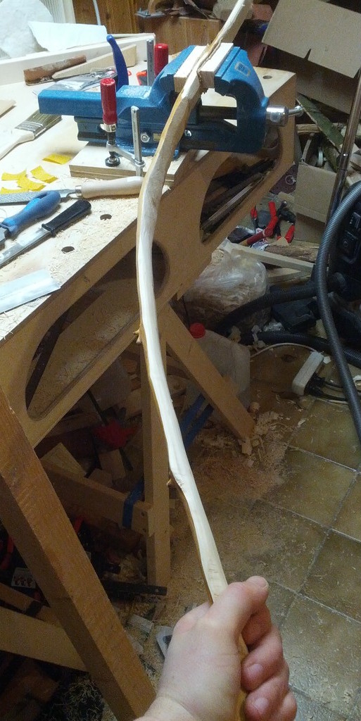

Re: Saplingbow 10, vEngel, Flieder, Bergahorn, Apfel

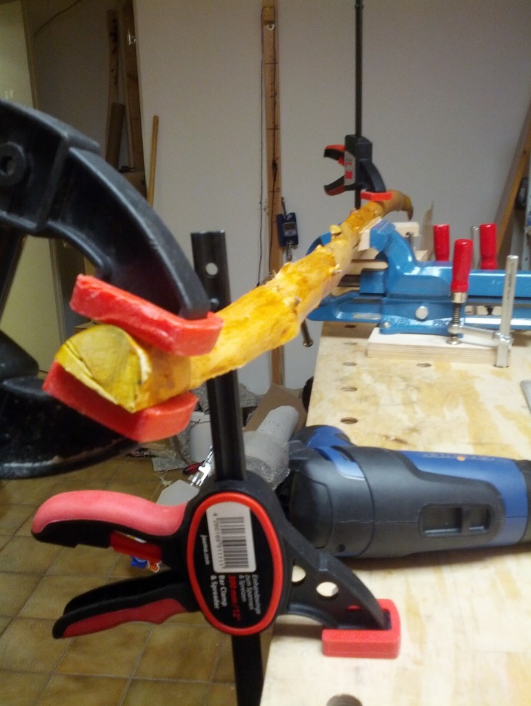

Bergahorn

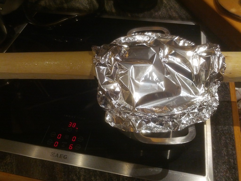

Heute ging es mit dem reflexen Bergahorn weiter. Leider läuft die Sehne nicht durch den Griff, wenn ich die Äste/Überwachsungen in die Wurfarmmitte lege. Wenn man die Holzernte auf den eigenen Garten (dazu noch im Münchener Umland...) beschränkt darf man halt nicht zu wählerisch sein ;-)
Deshalb: Griff grob mit 3x3 cm rausgearbeitet und die Sehnenlage gerichtet und gleichzeitig noch etwas Deflex in den Griff gebogen. Die jetzigen ca. 10 cm Reflex hatte ich zwar schon bei zwei anderen Bögen, die nerven beim anfänglichen Tillern aber ganz schön.
Bin mal gespannt wie es geklappt hat oder ob ich Gummiholz habe oder die Biegung gleich wieder rausgeht. Das Holz war jedenfalls nach 45 Minuten dämpfen weich und ließ sich leicht biegen.
Ich hatte früher schonmal versucht einen ca. 2 cm Ast (Kinderbogenversuch, vermutlich aus der gleichen Wurzel wie dieses Stämmchen) zu biegen, das hat nur mit Dämpfen geklappt, mit der HLP war dort nichts zu holen. Der Ast war allerdings schon trockener als mein jetziger Stave.
Der Bergahorn wurde heute etwas in der Dicke reduziert, von ca. 3 cm an den Fades auf 2 cm an den Tips und wieder eingespannt. Bisher scheint die Biegung gut zu halten. Er hat noch die volle Breite und momentan hat er noch ca. 1.5 kg. Beim Bearbeiten fällt aber das sehr leicht zu schneidende Holz auf. Er ist auch vom anfassen und unter dem Ziehmesser schon deutlich weniger hart als z.B. der Apfel. Ich denke den muss ich eher sehr breit und mit flachem Bauch bauen.
Der reflexe Apfel beginnt auch sich zu verziehen und die Sehne läuft nicht mehr durch den Griff, deswegen habe ich ihn auch eingespannt und außerdem von draussen ins ungeheizte Dachzimmer verfrachtet.

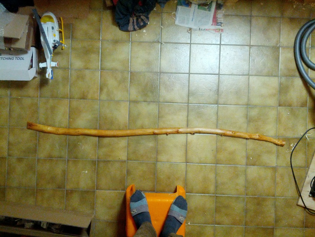

Apfel
Den ursprünglich deflexen Apfel werde ich zuerst verarbeiten, leider liegt die Sehne etwas neben den Griff und die Äste liegen auch nicht ganz in der Mitte des Rückens, daher hab ich mit der HLP etwas Drehwuchs rausgenommen und hoffentlich die Sehnenlage gerichtet.
Bis jetzt haben die Staves vor sich hingetrocknet, die meisten verlieren nur noch einstellige Gramm pro Tag.
Apfel

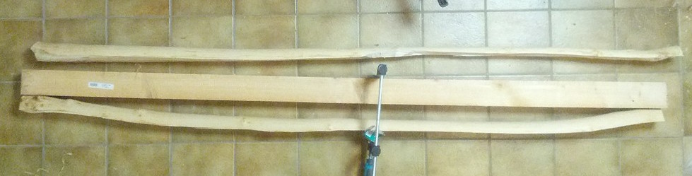

Heute hatte ich etwas Zeit mich mal wieder mit dem Bögen zu beschäftigen
Apfel
ist raus, wird zu leicht. Beim Auseinandersägen ist mir die Säge leider im der dünneren WA-Mitte etwas verlaufen, nachdem ich die Schwachstelle so halbwegs ausgeglichen habe, komme ich nicht mehr auf die 30#.
Bei der anderen Hälfte müsste ich ein Griffstück aufleimen, aber der Bogen sollte durch den Griff biegen, damit ich trotz den ca. 165 - 170 cm auf meine 30" Auszug komme...
Bestätigt mal wieder: 6 cm dünne Ästchen/Stämmchen sollte mal wohl doch besser nicht (von Hand) aufsägen...

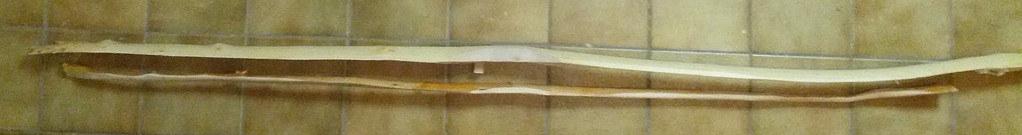

Bergahorn
ist jetzt fertig getrocknet, hat aber leider einen geraden und einen deflex/reflex WA bekommen. Hätte ihn die letzten 1 1/2 Wochen wohl doch besser eingespannt gelassen, aber ich brauchte die Zwingen für etwas anderes...
Komplett biegen ist nicht mehr drin und ob ich mir den Tiller antue weiß ich noch nicht. Ich werde wohl versuchen den Bergahorn mit einem breiten, halbpyramidalen Design fertigzubekommen.

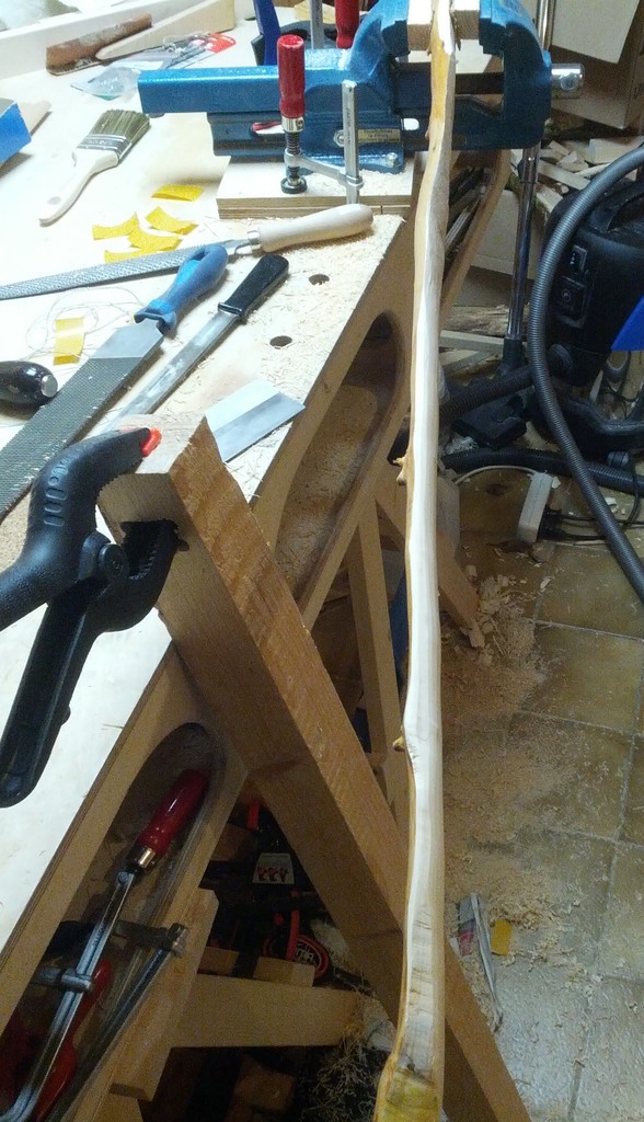

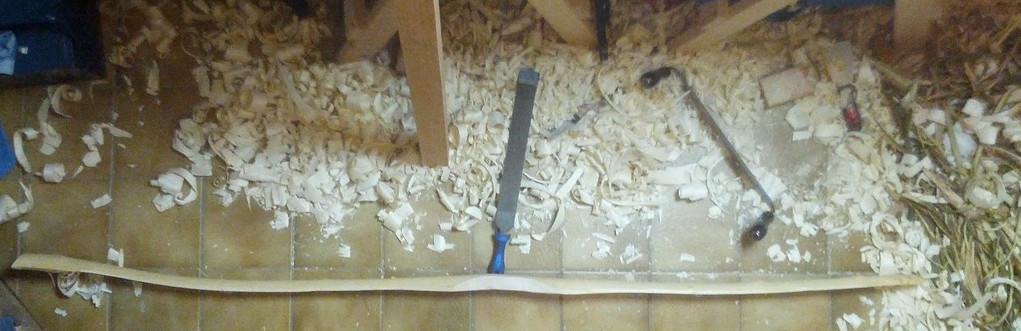

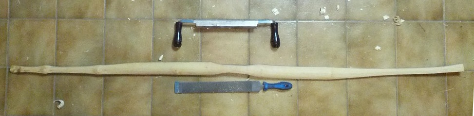

Bergahorn
So, die Breite ist ausgearbeitet. Nach den Fades:
0-30 cm: 5 cm
50-80 cm: 2 cm
Die beiden Knubbel am oberen WA Ende sehen interessant aus.
0-30 cm: 5 cm
50-80 cm: 2 cm

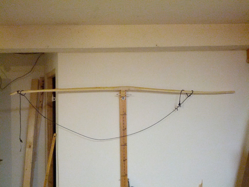

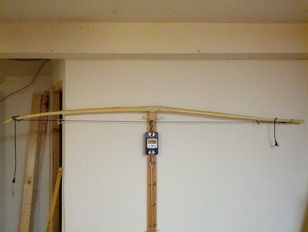

Bergahorn
So langsam wird es knapp, noch 1 Tag und ich bin noch nichtmal auf Standhöhe angekommen. Die zwei unterschiedlichen Wurfarme sind schon etwas gewöhnungsbedürftig.
Ich strebe etwas über 40# für den fertigen Bogen an. Interessanterweise ist der obere "normale" WA ca. 2 mm dicker als der untere.
Etwas Set gibts schon, bin mal gespannt was auf Standhöhe passiert. Der meiste Set bei meinen bisherigen Bögen trat beim ersten Aufspannen auf Standhöhe zutage.
