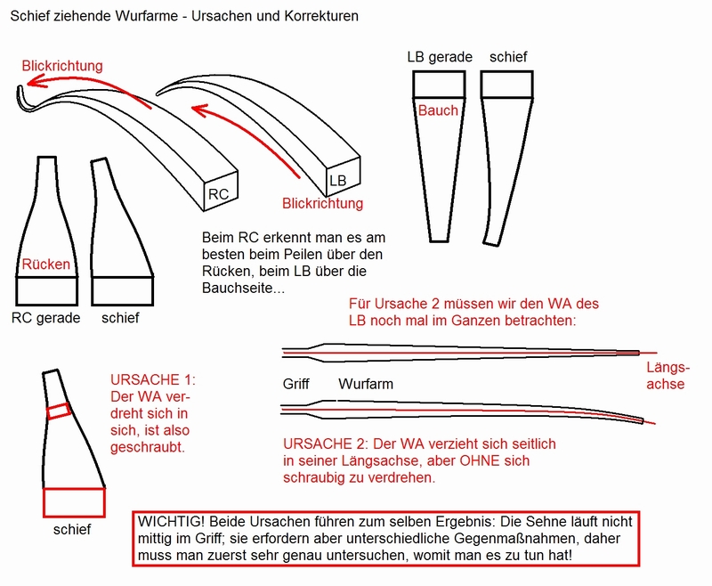

Ich bin raus hier: Aufgrund mangelnder Torsionssteifigkeit verzieht es den Bogen auf einer Seite sobald er aufgespannt ist. Ärgerlich. Für weitere Experimente fehlt es mir momentan an Zeit und Motivation.
Nach den Skiferien werde ich dann aber mit der Sehnenlage spielen und den Bogen kürzen bis sich das hoffentlich wieder gibt. Zusätzlich bekommt er dann noch ein Leinenbacking verpasst. Danach folgt die Probe auf's Exempel und ich werde sehen, wo und wie er beim Ausziehen bricht.
Ich nehme nicht an, dass ich bei dieserm Ausgang noch einen Preis für's Turnier ausschreiben muss. Ansonsten bitte melden - ich will mich keinesfalls davor drücken.

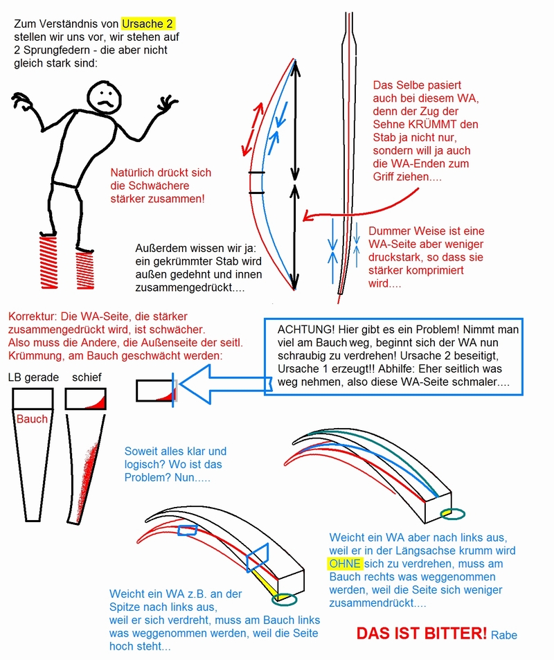

@Simk
Für mich sieht das eher nach einer seitlichen Abweichung aus, als nach einer Torsion.
Also würde ich auch Materialabtrag auf der Seite, von der er sich wegbiegt, empfehlen.
Rabe hat dazu schon mal folgende Grafiken gezeigt:

@Kemouac: Ich werd mich nach den Skiferien nochmals mit dem Bogen befassen. Danach ist noch eine Woche Zeit - mal sehen. Umschlagen ist entgegen meinem ersten Eindruck kein Problem - es ist der seitliche Verzug.
@Zoffti: Das sieht nur so aus - aus geometrischen Gründen sind die Fadeouts eben nicht hoch.
@Celtic Dragon: Irgendwie sind dieser Bogen und ich leider keine Freunde. Evtl. machen wir aber ne Paartherapie.
@Torsten (und Rabe): Danke für die tolle Anleitung. Jetzt muss ich nur noch die richtige Diagnose stellen.
