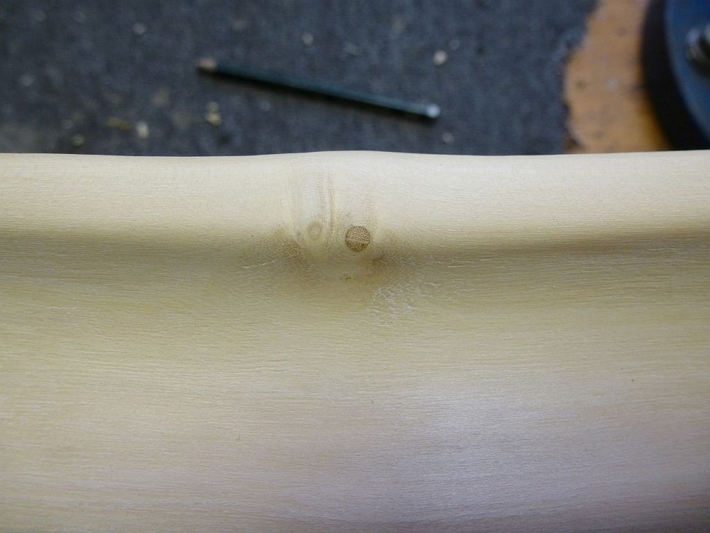

Ich hab einen Gammelast mit einem 2,5mm Dübel ersetzt:
Flicken
Flicken

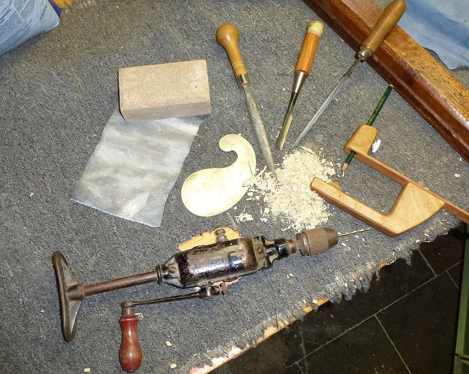

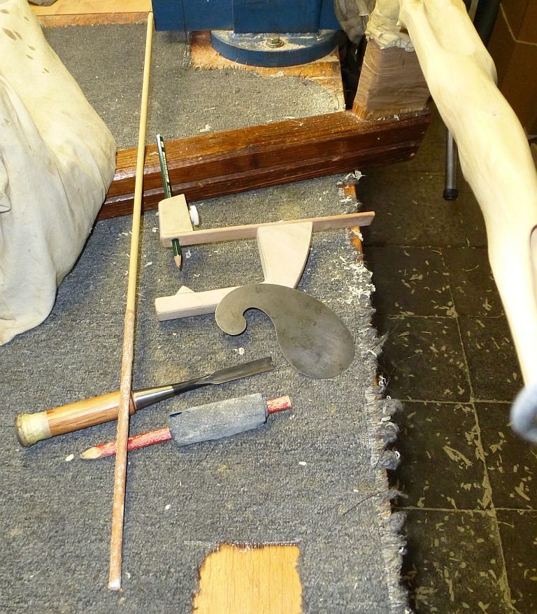

Hier das verwendete Werkzeug:
Gleich mach ich mich schon mal an die Sehne, da ich nur noch bis Dienstag Zeit habe, dann geht's an Meer.

Verfasst: 01.02.2018, 17:07
von Neumi
Hoi, ne verschärfte Bohrmaschine haste da! Ich möchte ja nicht unken, aber ich fürchte, dass es die WA zerreißen wird. Good luck.
